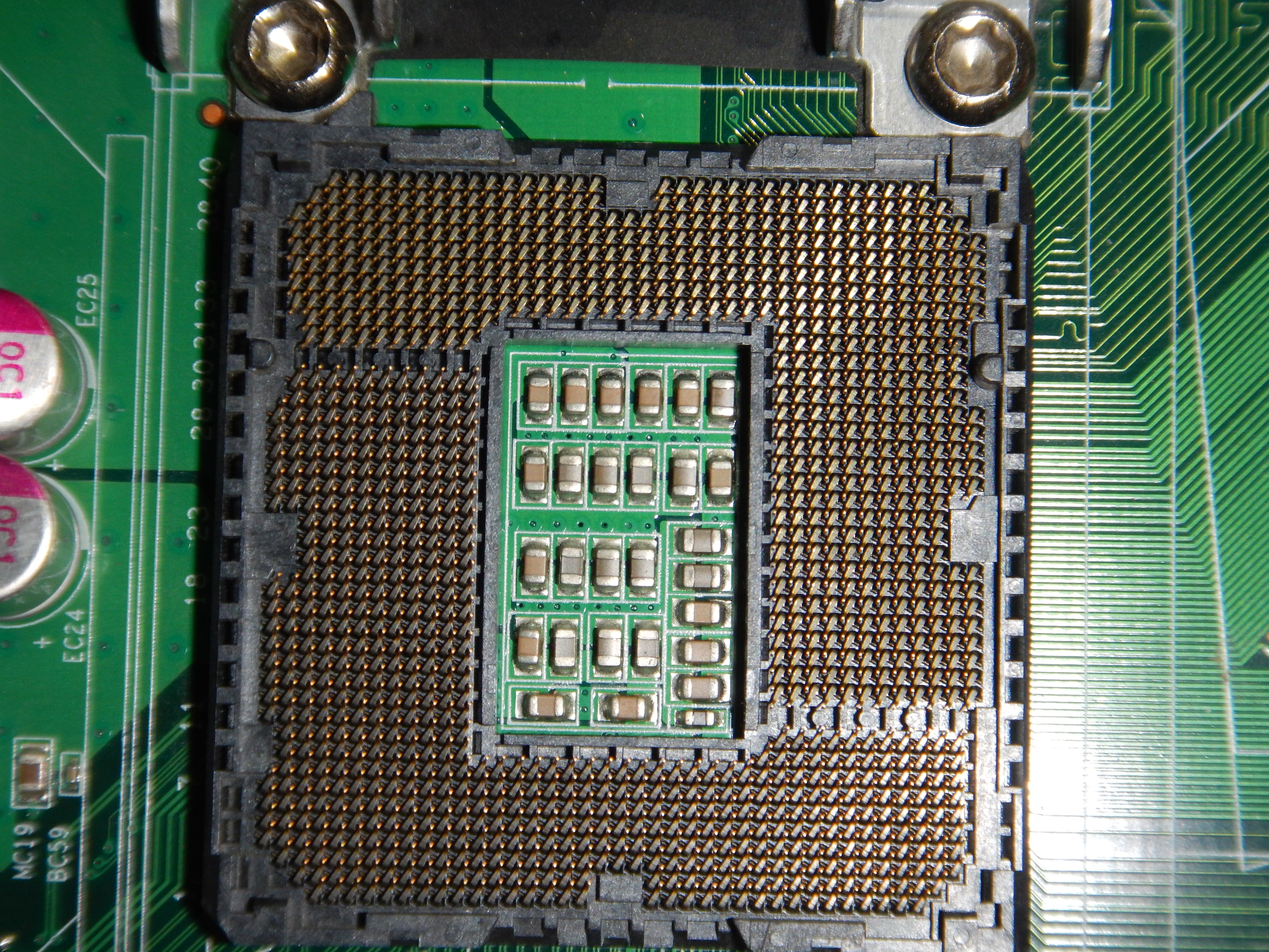

Здравствуйте, Купил б/у
Сборку:
мат плата: ecs h55h-m
цп: i3 530
оперативная память samsung 1gb 1333
продавец написал что "продает как нерабочую" визуально дефект был только в сломанной защелке оперативной памяти, и мельком сказал что вроде как ему друг подарил и она не видела оперативную память тк в ножка в сокете была гнута и он отогнул(потом по разности отражений увидел что за это ножка).

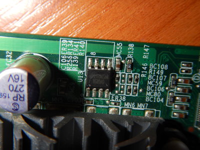

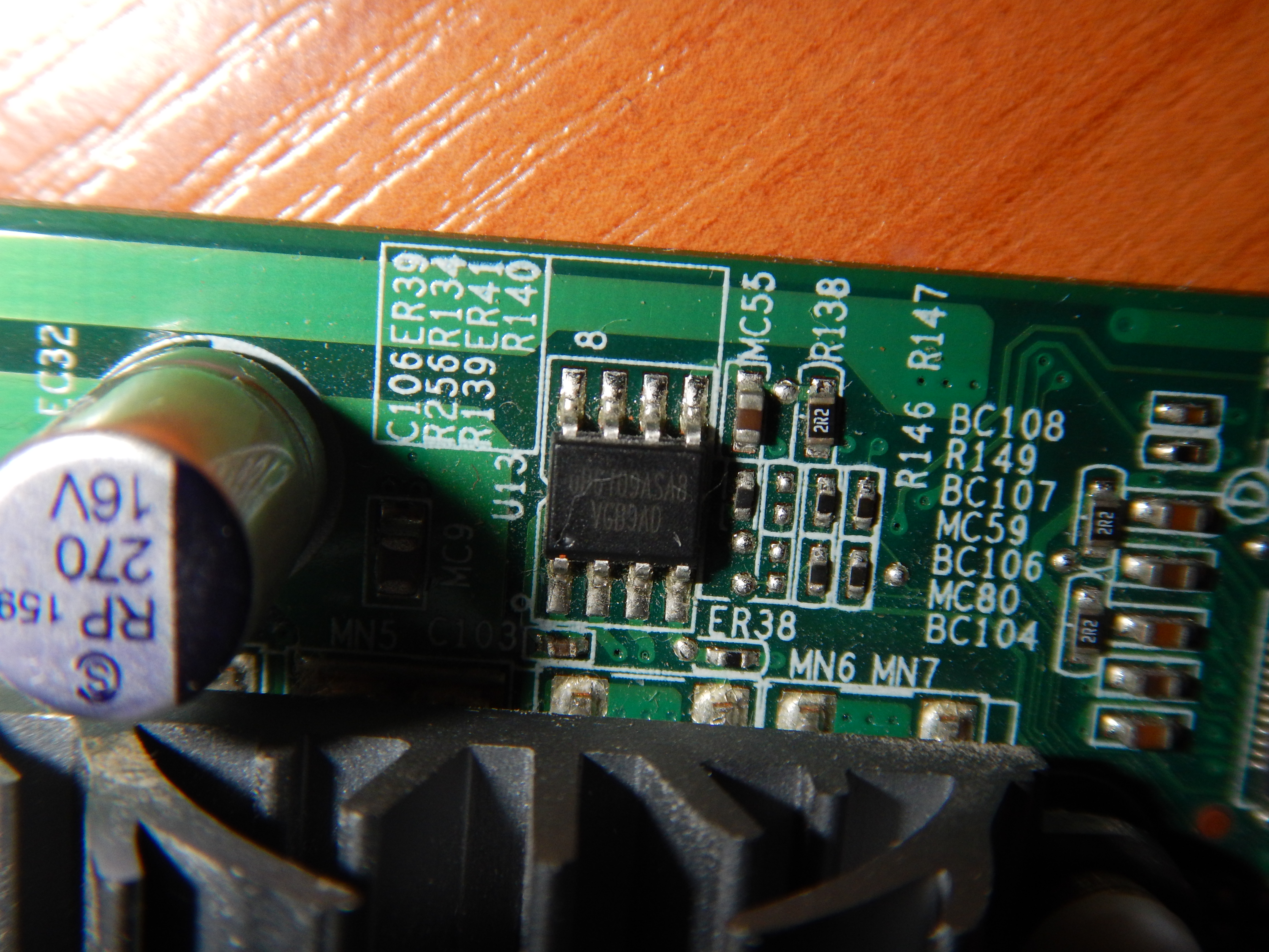

В том виде в котором купил, сборка работает. Попытался поставить оперативную память 2гб одностороннюю - не работает, идут короткие гудки. Попытался поставить оперативную память 2гб двустороннюю - не работает, идут короткие гудки. Поставил с основного компьютера xeon x3440 и 4гб одностороннюю запустился сильно греются дроссели и микросхема шим up6109asa8(ажж жжет) фото приложено.

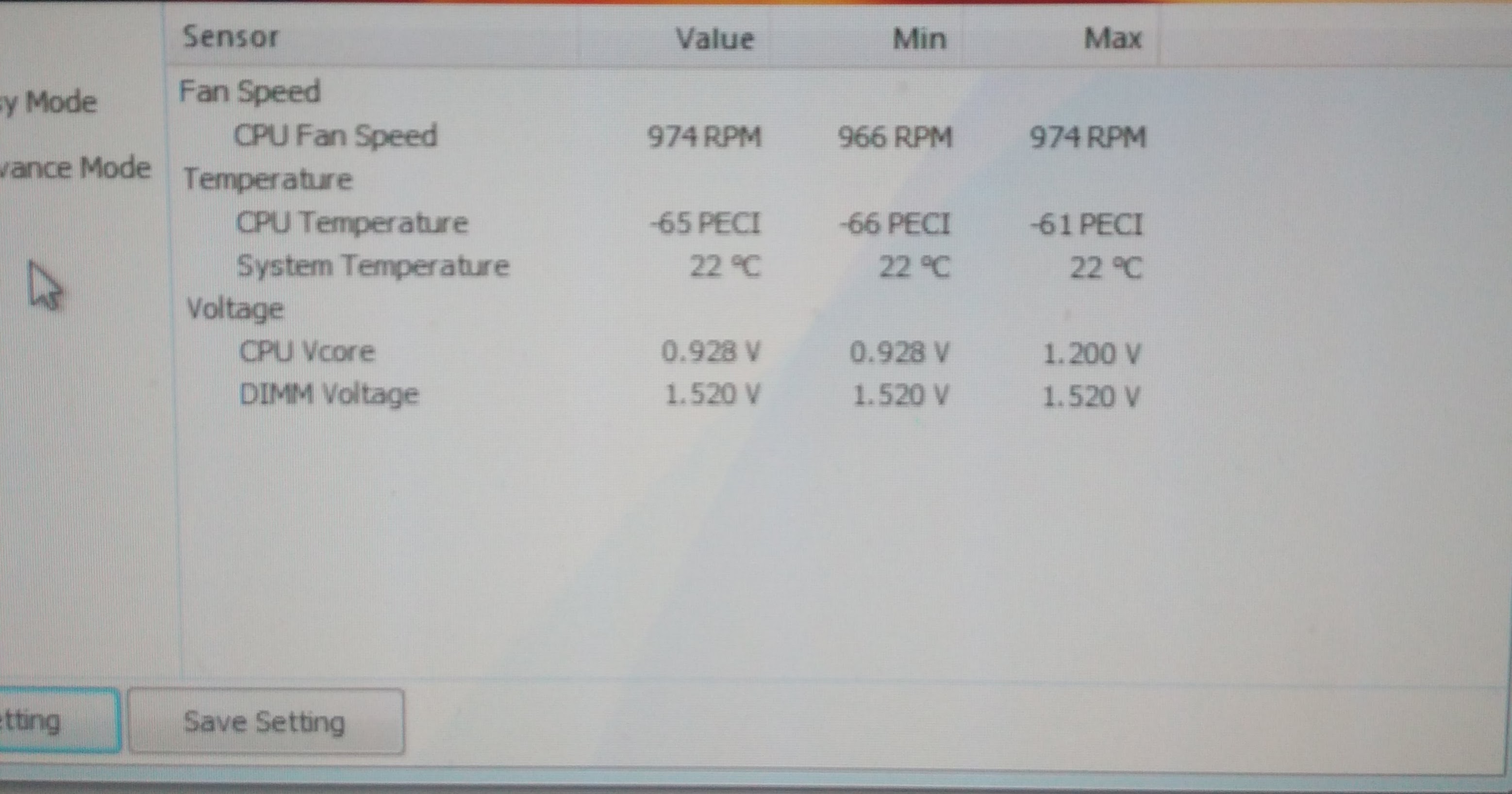

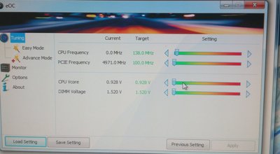

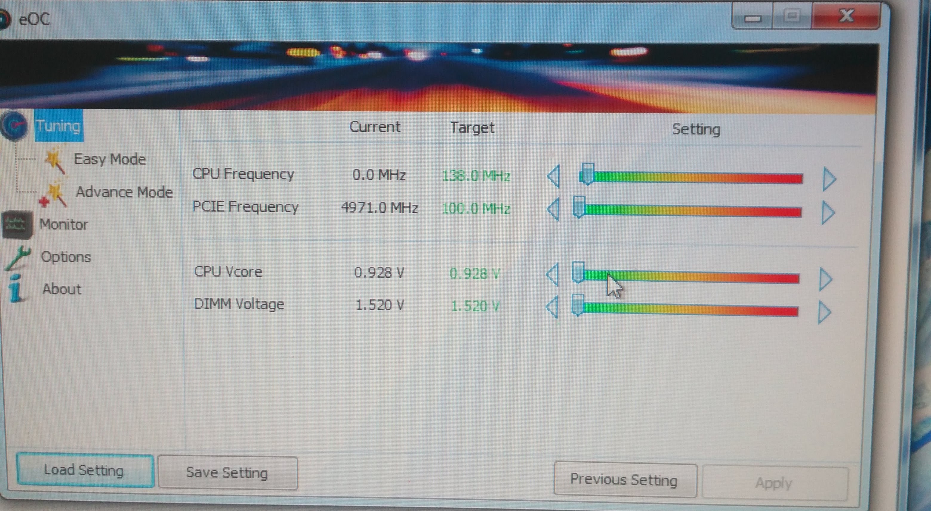

Вернул все обратно, теперь пробую разогнать по BCLK. И тут не зависимо от значения система запускается на номинальных значения(каждый раз), увеличение частоты памяти и напряжения ЦП работает. Решил скачать фирменную утилиту, а там сюрприз, не показывает частоту BCLK, а частота PCI не корректно отображается, если выставить нормальные значения ничего не меняется. Биос поседний, также пробовал откатывать назад. Ноги на сокете не гнутые, вполне может быть недоконтакт. Возможно и погорело что.
Буду благодарен в вашей помощи.

Здесь обзор с разгоном и прочими нюансами. Что греется, типично для нижнего ценового уровня.
http://fcenter.ru/online/hardarticles/motherboards/29950
Rage128Pro➢RivaTNT2➢6600➢7900GS➢8800GT➢GTX280➢GTX570➢GTX670➢GTX970➢GTX980Ti➢Vega⁵⁶➢GTX1080Ti➢RTX3090➢RTX4090➢RTX5090
Регистрация: 03.07.2016
Может ли быть проблема в pll чипе?
