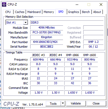

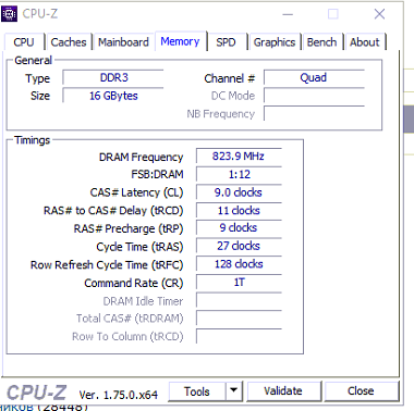

Здравствуйте! Пытаюсь разобраться со своей оперативной памятью, но у меня не очень выходит. Прошу вашей помощи!
У меня сейчас материнская плата ASUS P9X79 PRO (версия биоса 0906 ) - http://www.asus.com/ru/Motherboards/P9X ... fications/
А оперативная 4 планки Kingston KHX1866C9D3T1BK2/8GX - http://www.kingston.com/datasheets/KHX1 ... K2_8GX.pdf
Прилагаю также скриншоты из CPU-Z/
Главный вопрос который я так и не смог понять, работает ли моя оперативка нормально, или же она работает медленнее чем положено.
как я понял, заявленная частота 1866, но я вижу только 1333....
Пожалуйста просветите меня в этом вопросе!
Простите за тупой вопрос :bandhead: :bandhead:

лезь в биос, смотри какая частота у памяти там проставлена (если стоит авто, глянь возможные значения).
у самого такая же ситуация ASUS P9X79 (без приставки Pro, первое поколение) память 1600, но в биосе определяется как 1333 при авто.
в старом биос даже варианта на 1600 не было, после 1333 сразу 1866 шло, установил последнюю версию stable, появился вариант с 1600.
обрати внимание, что при смене частоты памяти может поменяться значения разгона проца без твоего ведома, множитель, вольтаж и т.д. ))
вообще, как бы разницы в производительности никакой нет, что с 1333, что с 1600, да и с твоей 1866 не будет, имхо.
я выставил все на авто (сбросил на оптимальные настройки) и забил болт на это )

Пямять по моему вообще в квардканальном режиме работает если верить cpu-z( у меня 8 слотов под память, 4 которые синего цвета забиты планками)
проц Intel Core i7-3820 (3.6GHz) 10MB LGA2011 Oem

а где видишь собственно то ? dramFrequency (2й скрин) 823*2 = 1646
ни как не 1333
Добавлено спустя 7 минут 33 секунды:
полазил по форумам, есть вариант, что фишка с нестандартной напругой, а в SPD указан стандарт 1600 или 1333 у тебя. соответственно по идеи надо изменить напругу под память, и частоту вручную указать для нее (1й твой скрин смотри - значения вольтажа для памяти на частотах, указано 1.650 для 1866\1600) - это курить мануалы надо по памяти, материнке.
как обычно все на свой страх и риск.
если кто-нить подтвердит еще эту теорию, или опровергнет, будет замечательно, думаю народ сталкивался с подобной проблемой ))
Но если в себе не уверен, не заморачивайся, профита кроме циферок скорее всего не будет.
ни как не 1333
возможно я и правда не туда гляжу.
В какой-то похожей теме говорили что нужно смотреть на Max bandwidth и умножать на 2 :)
Но даже если 823*2 = 1646, все равно что-то не дотягивает до 1866. Простите я не оч. понимаю :)

http://ark.intel.com/ru/products/63698/ ... o-3_80-GHz
поддерживаемые значения: Типы памяти DDR3 1066/1333/1600
в биосе 100% частота указана 1600.

у меня такой набор, работает по профилю XMP-1866 на 1,65 только на z77, в проце тоже контроллер только до 1600, дальше уже материнка

1) Зайти в BIOS
2) Найти там пункт XMP
3) Выставить значение в XMP-1866
4) Сохранить и выйти

547506 писал(а):
TOK , вольтаж и тайминги сами подтянутся из spd ?
Да, всё уже готово, самому ничего выставлять не нужно.
Еще можно попробовать BIOS обновить для большей совместимости с памятью.
