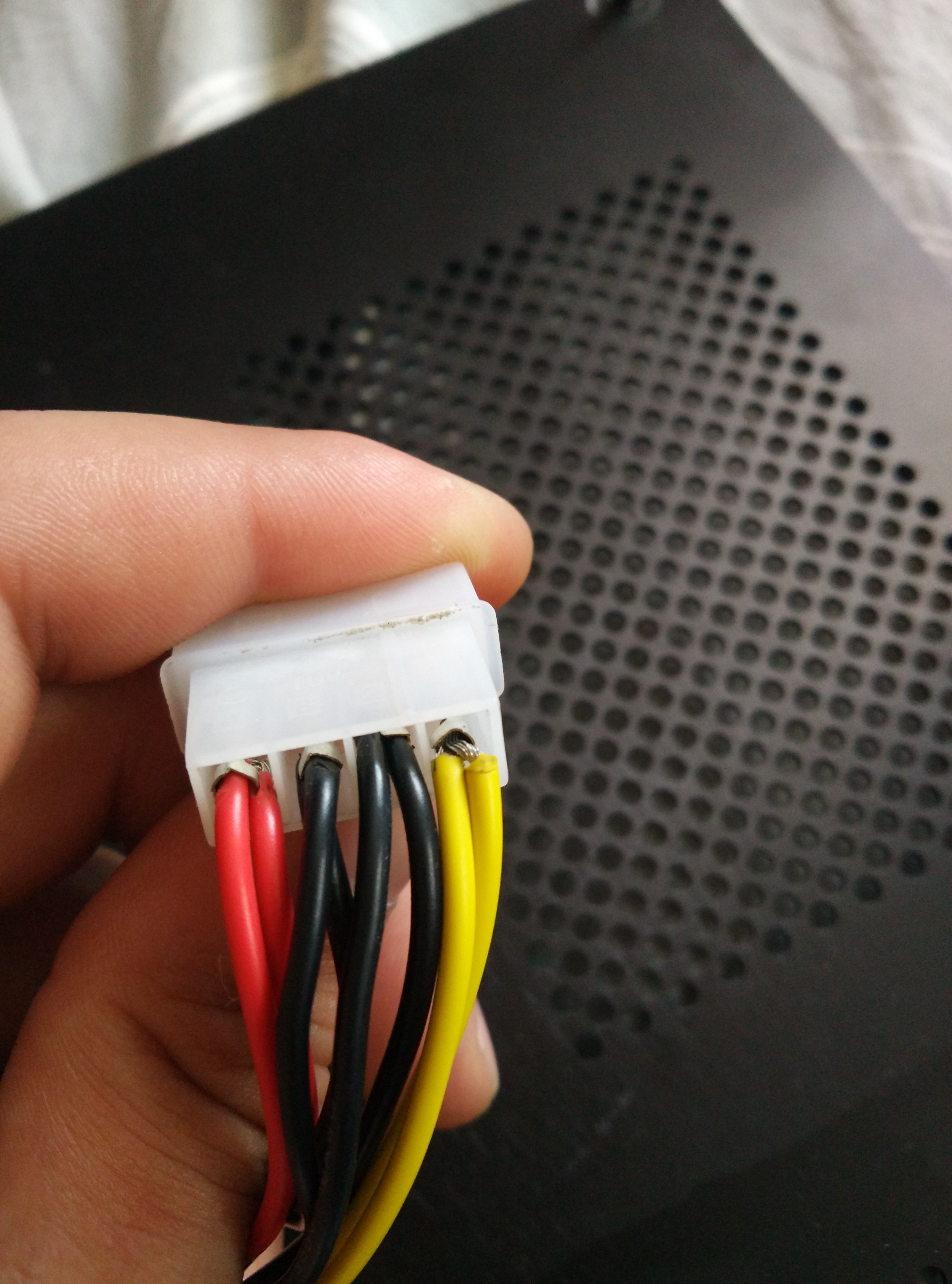

Комментарий к файлу: Вот фото переходника молекс-САТА. Торчащие желтые провода без изоляции могли быть виновниками?
IMG_20160804_112728.jpg [ 1.44 МБ | Просмотров: 1417 ]

[UITS]satellit писал(а):
ты случайно шлйф с сата портами не воткнул на БП в разъём для питания видях
Посмотрите на разъёмы в бп и таких вопросов не будет...
Всё может быть. Если ТС не умеет пользоваться мультиметром и не знаком с законом Ома, то и говорить не о чем.
Добавлено спустя 5 минут 31 секунду:
Всё остальное работает.
Ну значит БП не сдох, иначе бы ничего не работало. Единственное предположение от чего сдохли винты, это перепутались 5 и 12 вольт в питании. Ежу понятно, что если вместо 5в подать 12 винту и SSD настанет кирдык. Значить что-то не туда или не так воткнул.

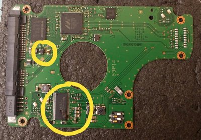

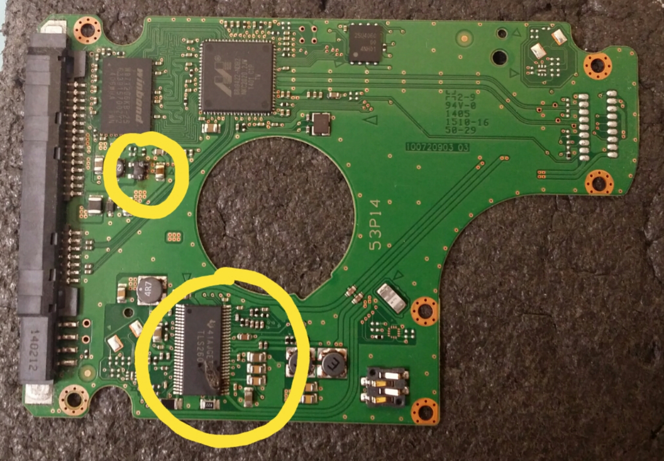

Разобрал хард,а там такое)
Комментарий к файлу: Фото платы HDD
20160807_105632.jpg [ 890.57 КБ | Просмотров: 929 ]
