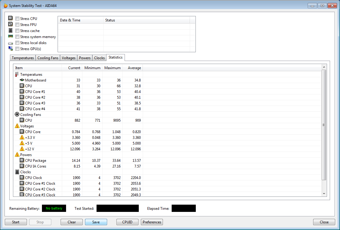

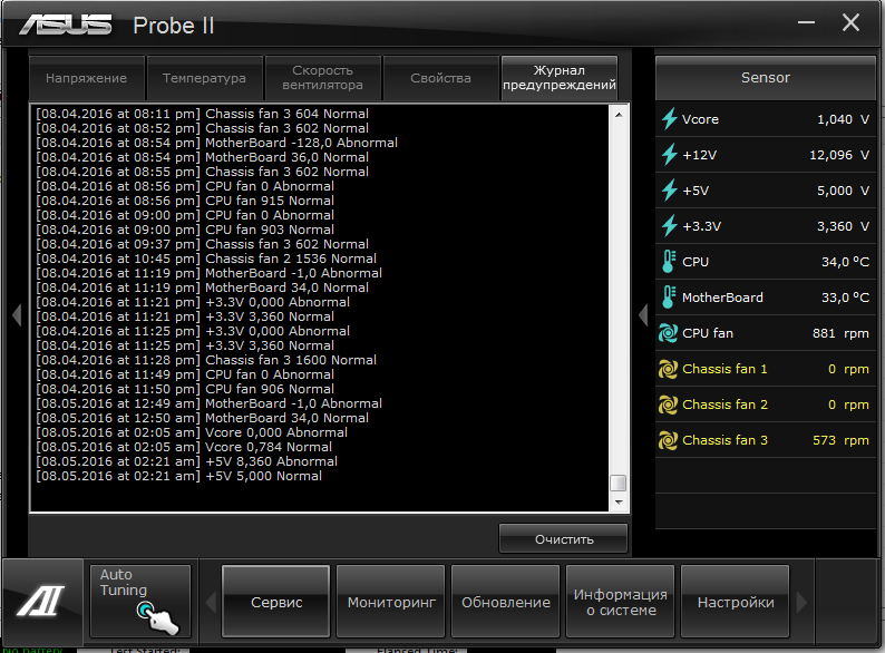

Так вот, иногда срабатывает asus anti-surge бывает очень редко и только в простое, под нагрузкой в любых тестах все нормально. Тоже самое происходит на встроенной видео и с другим процом. Недавн покопался в биосе и чет включил из энергосберегалок, хз может повлияло. Сегодня же запустил аиду в фоне и асус сенсор рекодер, так вот что вышло:
32323.png [ 66.64 КБ | Просмотров: 1011 ]
stabilitytest1.png [ 54.36 КБ | Просмотров: 1011 ]

да, а почему бы и нет?)
Sania. писал(а):
Удалите прогу от асуса и будет тишь и гладь.
именно так и сделал эффекта 0.
далее замена проца на и7 -эффекта 0.
поменял бп на сиасоник х-850 голд, все тож самое.
отключил asus anti-surge, комп просто тухнет без сообщения в биосе.
что делать хз...

Регистрация: 05.08.2016
Sania. писал(а):
Переустановите винду, не ставьте софт от асус, может поможет.
похоже что срабатывает защита от сбоев питания как я понял, в биосе не отключаетьтся эти функции.
из последнего что сделал если не изменяет память, вродь перезашивал биос последнюю версию, точно непомню, мож дело в ней?
