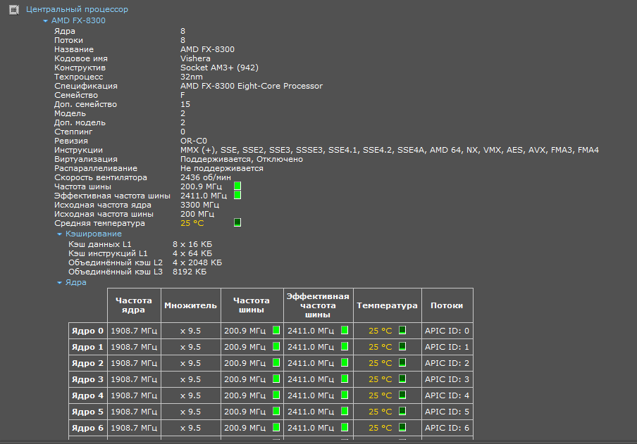

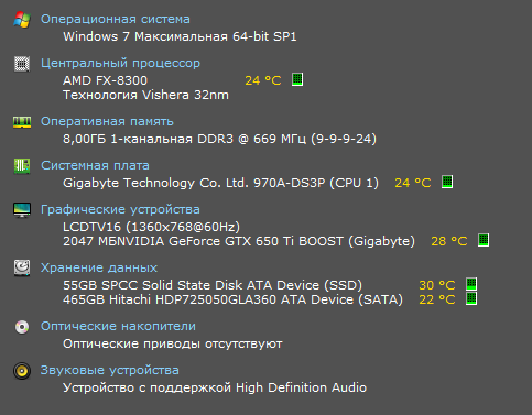

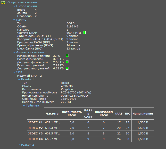

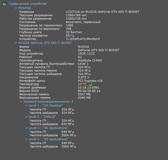

Гадать не станем. Чел, выдай нам скрины со вкладок проги CPU-Z, можешь все - камень, материнка, память и прочее.
Регистрация: 06.02.2016
Фото: 8
Speccy
Снимок.PNG [ 32.3 КБ | Просмотров: 1451 ]
4.PNG [ 28.22 КБ | Просмотров: 1451 ]
3.PNG [ 31.98 КБ | Просмотров: 1451 ]
2.PNG [ 41.54 КБ | Просмотров: 1451 ]
1.PNG [ 22.28 КБ | Просмотров: 1451 ]
Регистрация: 06.03.2005
Фото: 41
Замечательно. :) Это теперь CPU-Z такой?
Ну да ладно. Не знаю, как там в винде 10, но тебе надо:
1. поставь нормально память. Почему 2 планки стоят в одноканальном режиме? См. мануал к материнке. Если после этого (случайным образом) ситуация не исправится, то GO TO п. 2.
2. вынуть камень из сокета и рассмотреть состояние ног. Все ноги должны быть нормальными. Возможно, простое вынимание-вставление камня обратно в сокет исправит ситуацию. Полегче там с камнем (в момент снятия кулера)! А то как бы из сокета не выдрать вместе с кулером.

Нет это Speccy. Стояли рядом, так как пробовал от балды их втыкать. Почистил сокет (немного заляпан термопастой был), поставил по мануалу и заработало, что именно помогло не знаю да и плевать, спасибо за помощь
