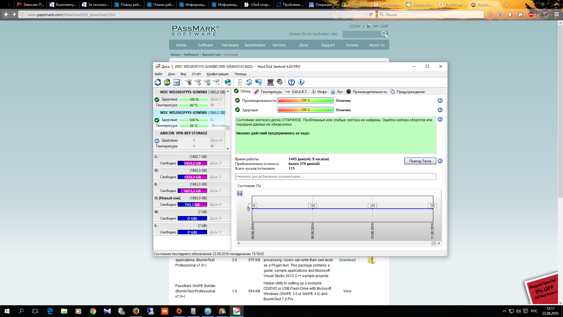

Снимок экрана (11).png [ 249.74 КБ | Просмотров: 1833 ]

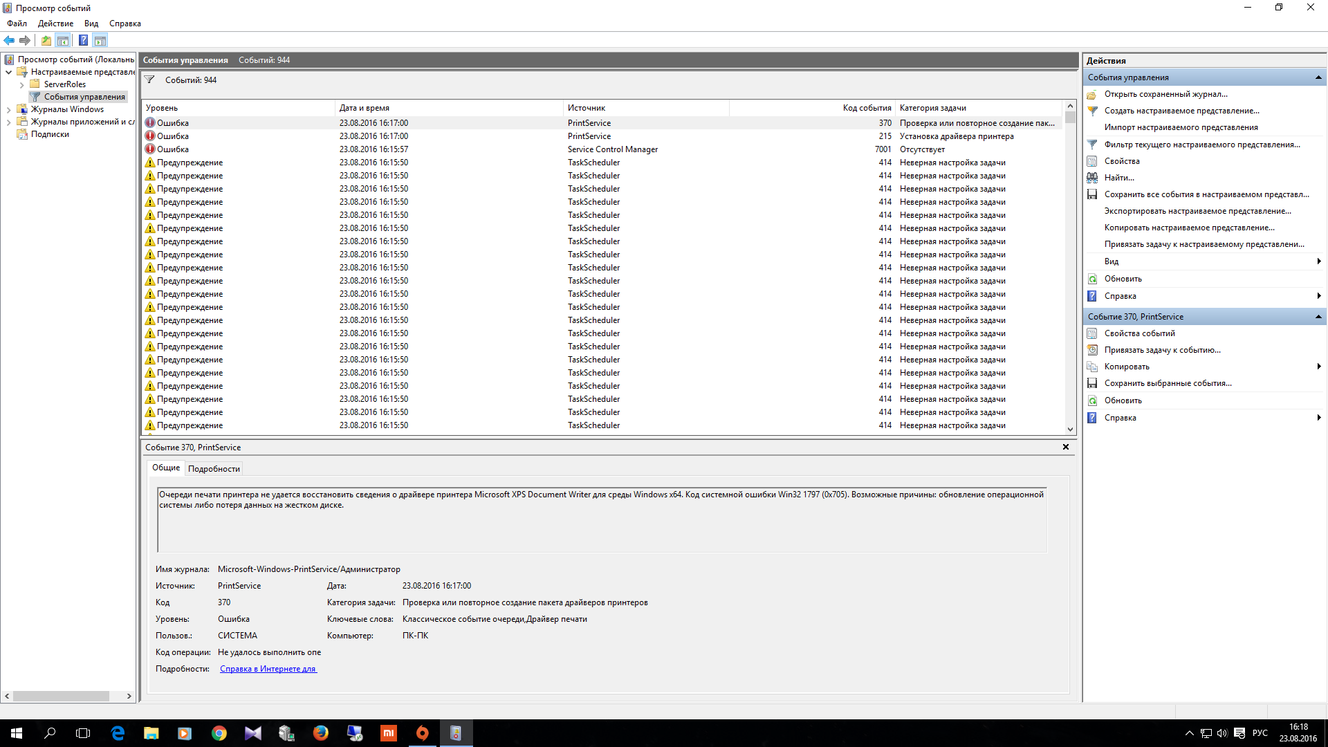

Снимок экрана (10).png [ 217.73 КБ | Просмотров: 1862 ]

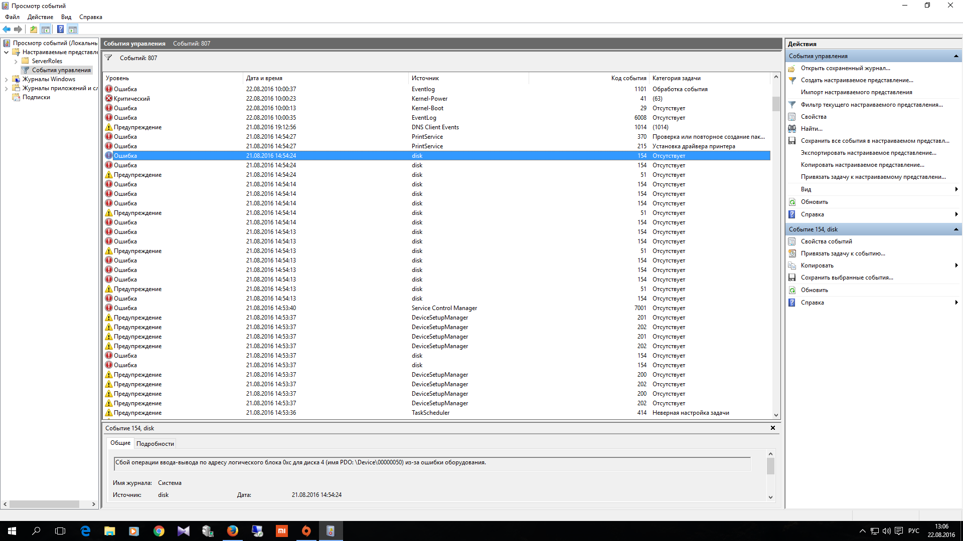

Снимок экрана (6).png [ 343.97 КБ | Просмотров: 1990 ]
Комментарий к файлу: Вот несколько скринов из "журнала событий"

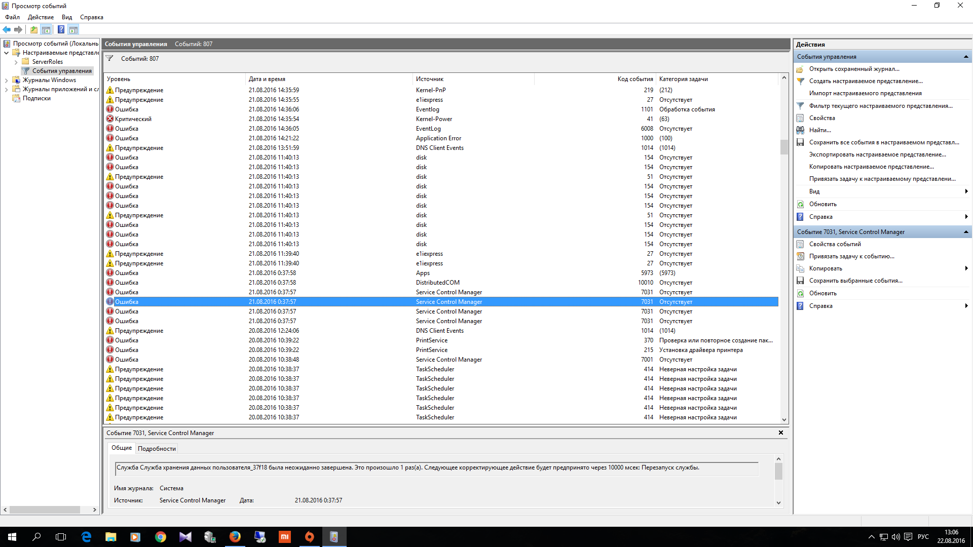

Снимок экрана (5).png [ 225.47 КБ | Просмотров: 1990 ]

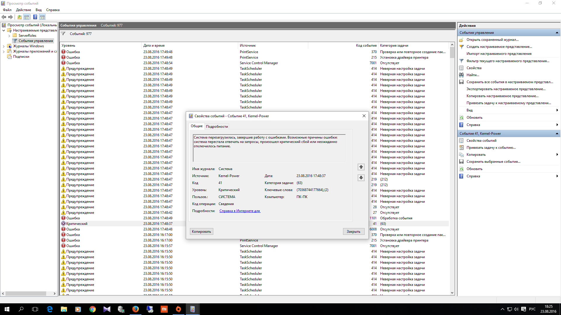

Снимок экрана (3).png [ 220.26 КБ | Просмотров: 1990 ]

Добавлено спустя 4 минуты 29 секунд:
Добавил еще один скрин "событий" (самый верхний). Пять минут назад завис в игре (может зависнуть и просто при просмотре видеоролика) сталкер, но отсылка идет на принтер.
