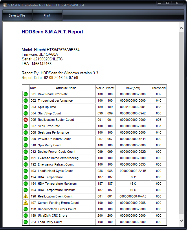

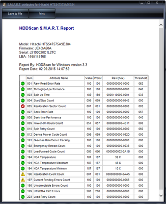

Диск Hitachi HTS547575A9E384, диску больше 4 лет. Работает, но последнее время всё чаще появляется windows-овское сообщение о проблемах с жёстким диском.
Нередко зависает проводник, раздувая процесс Проводника до >2 Гб, с последующим снятием зависшей программы.
Результаты HDDScan - во вложении.

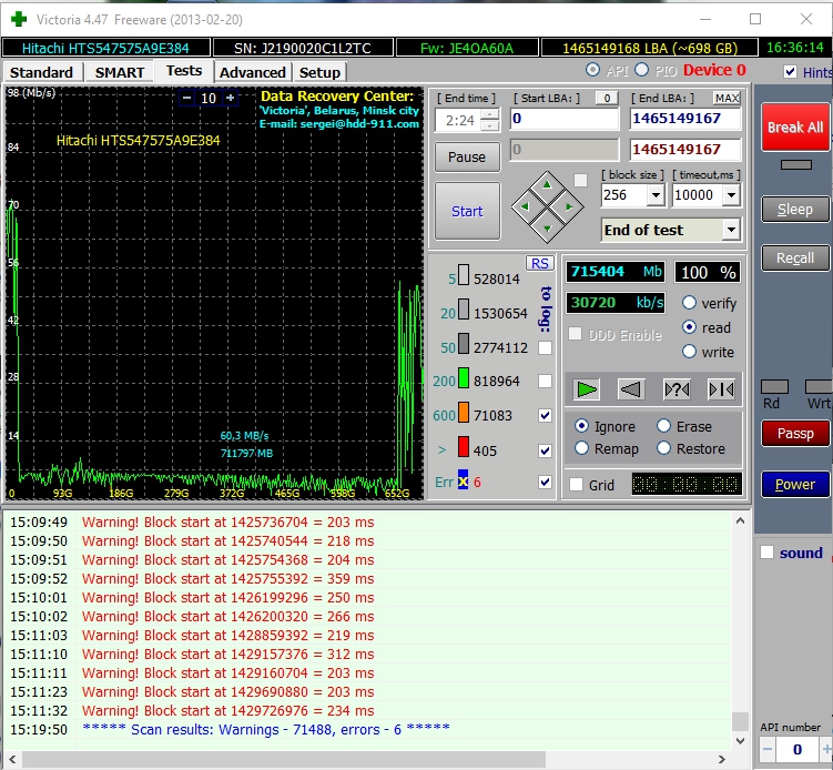

Проверка Surface Tests показала 5 Bads (мёртвые сектора) и немало оранжево-красных (те что порядка 500 ms).
Верно ли понимаю, что сейчас стоит последовать совету типа
Цитата:
Возьмите DOS утилиту HDAT2 и в режиме ReadWrite пофиксите бэды...
и, если после лечения "бэды" все так же будут появляться - покупать новый, не надеясь восстановить этот?
Спасибо.

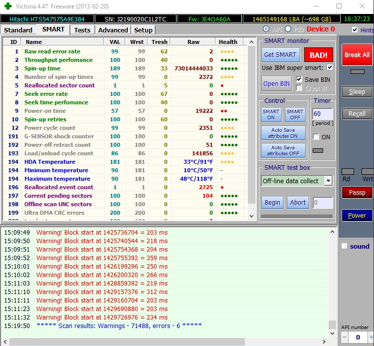

PS Ну и вот что Виктория показала. По ходу, на замену только, прав я?

alfastudent Нефига, тестить под Windows 10. Загружаетесь с LiveCD, а оттуда Victoria в режиме Read + Remap, либо до этого попробуйте переписать нулями поверхность (Write). Тогда уже, поймёте софтварные беды или "хардварные", так как 4 параметр сейчас пуст.

Ничего не поможет, диск почти выбрал резервные сектора и скоро перестанет ремапить вообще, только виснуть больше.
Посмею себе заметить, что - НЕТ.
Т.к. это бесполезно, пустая трата времени т.е. в итоге.
197 параметр, то что на вашей первой картинке - звоночек к тому что-бы не морочить себе голову с таким HDD.
Серьёзная строчка.
ББ это только "цветочки" по сравнению с ним.
(из собственного опыта, даже после обработки такого харда утилиткой, он действительно чист - но после того как ставится ось и всё остальное, всё обязательно возвращается на круги своя.
Поэтому скорее всего, проще и дешевле - заменить этот хард сохранив всё своё.
