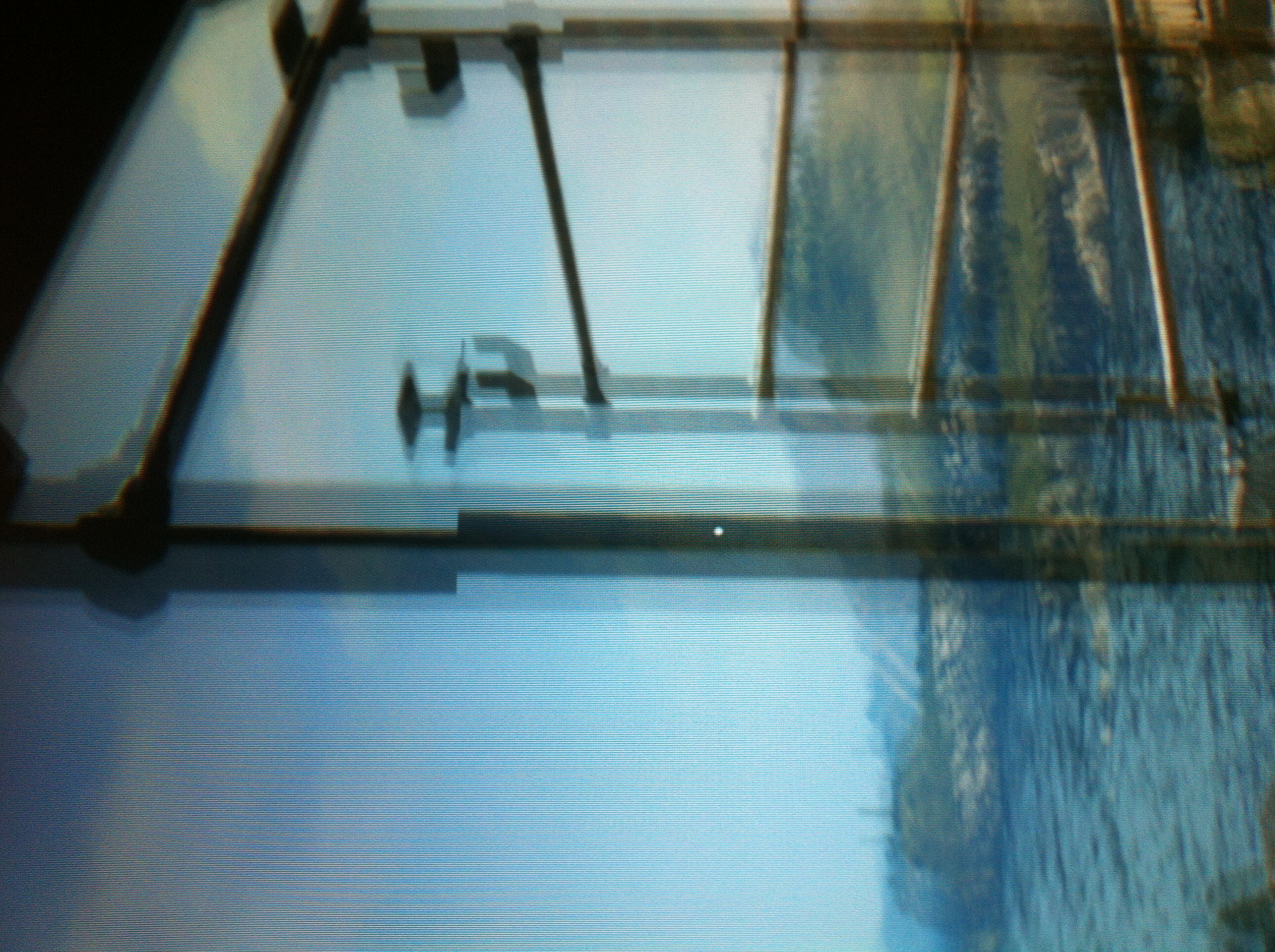

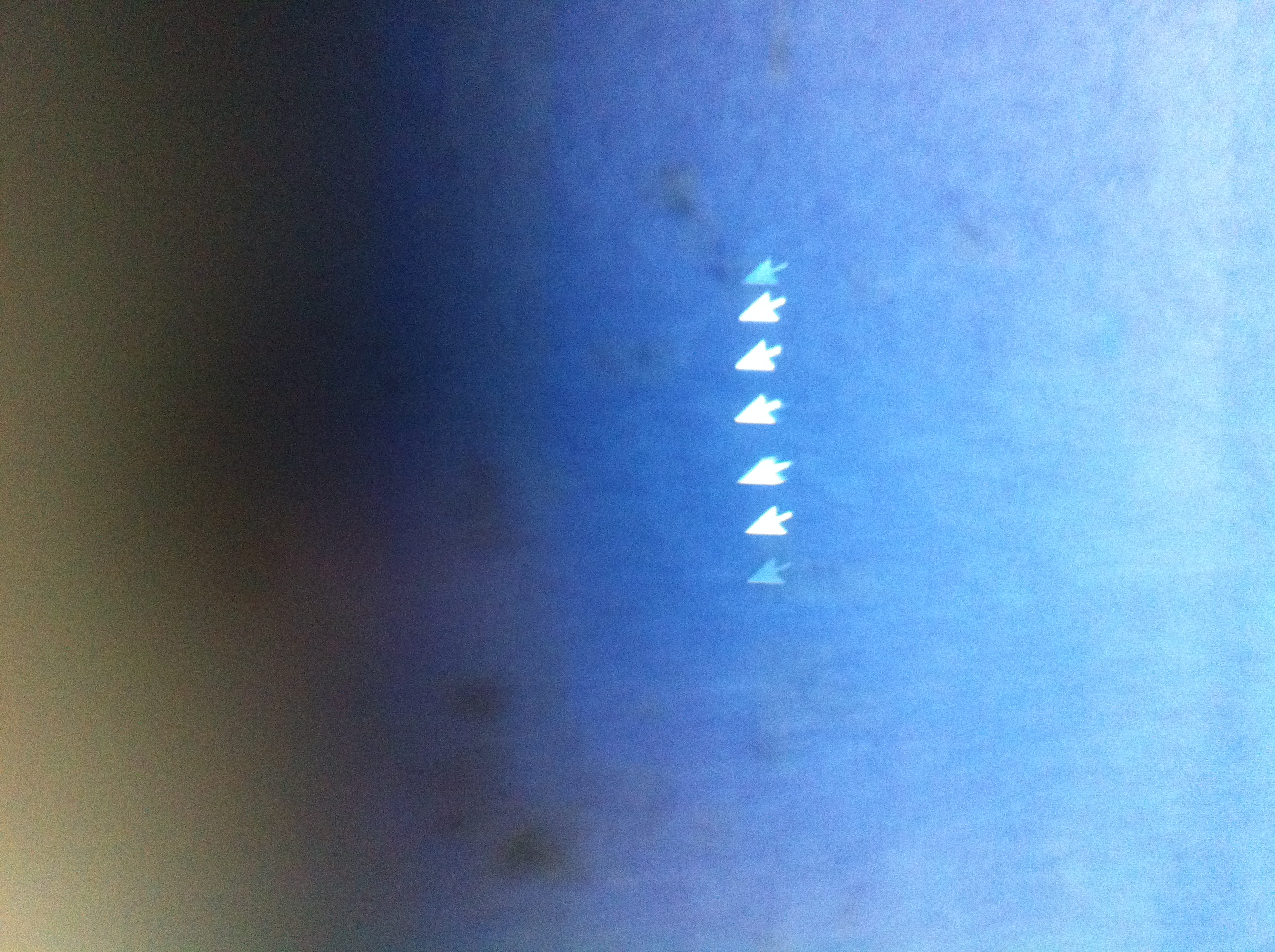

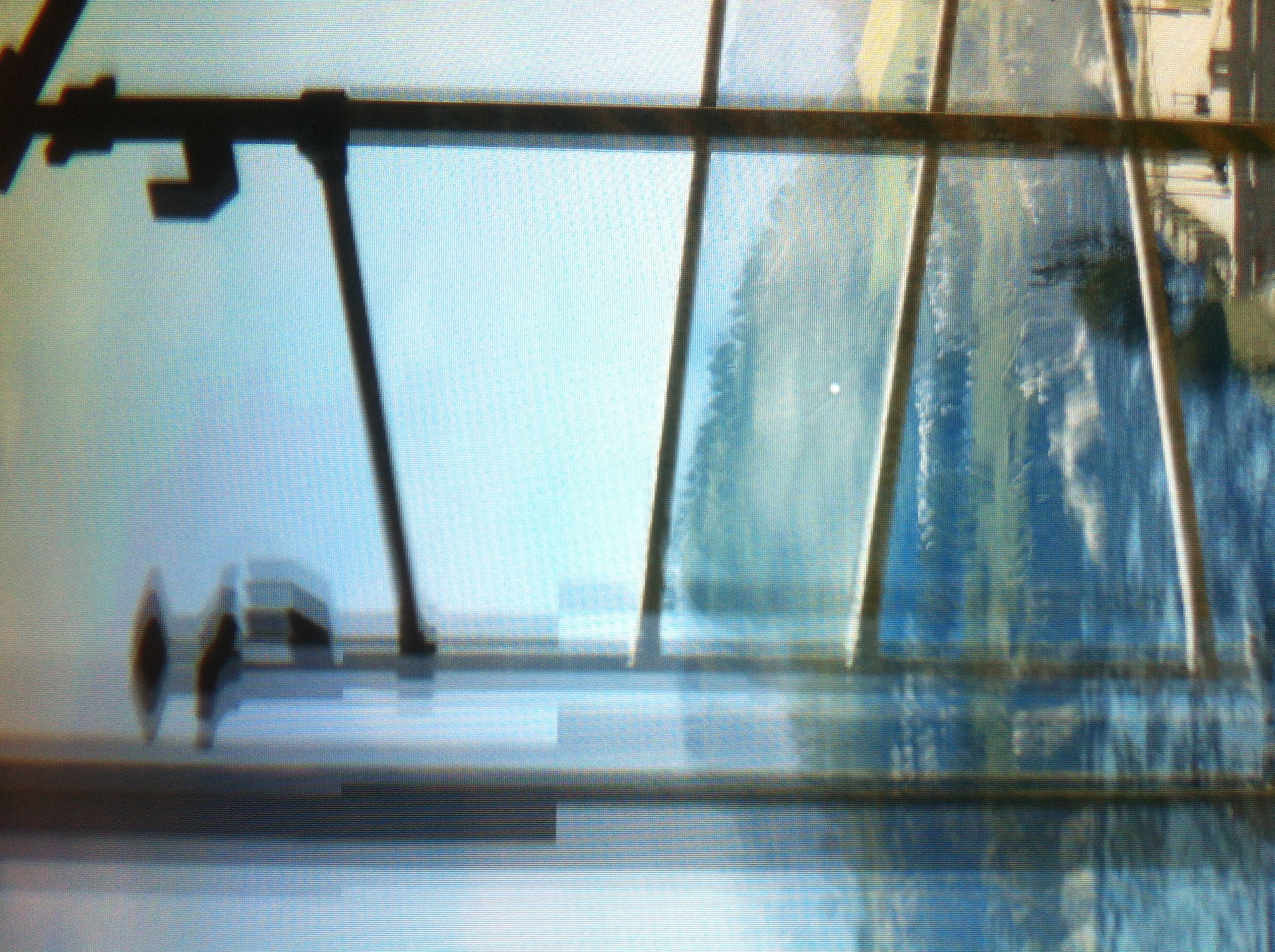

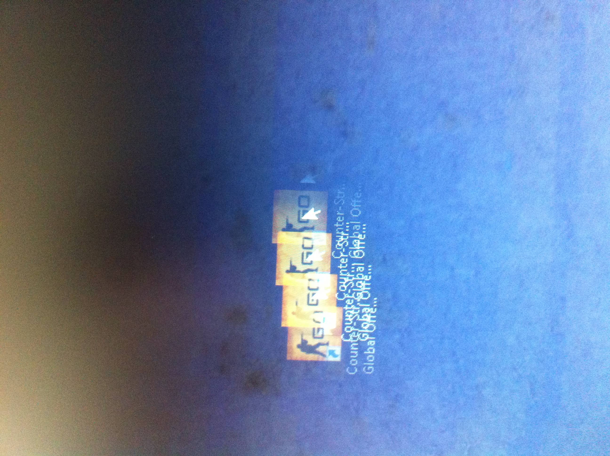

Всем привет. Ребят, помогите. В играх при повороте камеры влево-вправо шлейфы, как будто не успевают прорисовываться текстуры. На рабочем столе за курсором и иконкой тянется шлейф. При перелистывании страниц в браузере тянутся шлейфы. Монитор AOC e2460SH. Подключал через hdmi и vga. Видеокарта gtx 950. Думал в ней проблемы,оказалось, что нет (менял на старую видеокарту, и подключал через дискретную). Еще менял этот монитор на старый самсунг - и с ним почему-то такая же история.

Судя по скринам, похоже на внезапное увеличение инпутлага.
