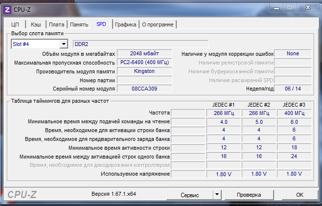

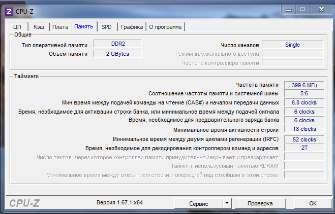

Странно, щас опять убрал разгон, все кроме напряжение на процессор поставил на Авто, убрал свои две планки, и поставил новые две планки, все работает нормально.
CPU-Z
21_55_14_20_09_2016.png [ 54.91 КБ | Просмотров: 4206 ]
21_58_41_20_09_2016.png [ 57.98 КБ | Просмотров: 4206 ]
Пойду пробовать подружить с моей памятью.
UPD: Поставил одну свою планку, экран не включается, после принудительной перезагрузки включился, пошла загрузка винды, на долю секунды синий экран и перезагрузка. Поставил в биос частоту 800 мгц, и все повторяется. Частота 667 мгц и странный тайминг.
