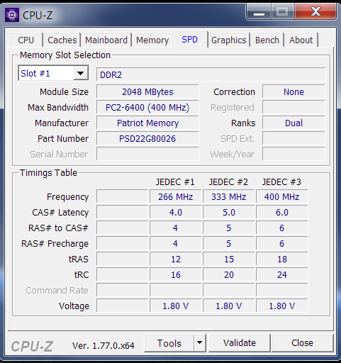

Утилита CPU-Z выдаёт мне вот такие параметры (во вложении):
Это ли то, что нужно (или говорит ли это о чём-то), а также как технически сделать второе (да и первое тоже, потому как я не помню, в БИОСе выставляются абсолютные значения параметров или относительные).
Спасибо большое!
CPUZ.png [ 52.9 КБ | Просмотров: 62585 ]

Braggy
Нет, нужно смотреть все значения в биос, их там для памяти значительно больше, в CPU-Z указываются стандарты для памяти на разные частоты и не более того.
