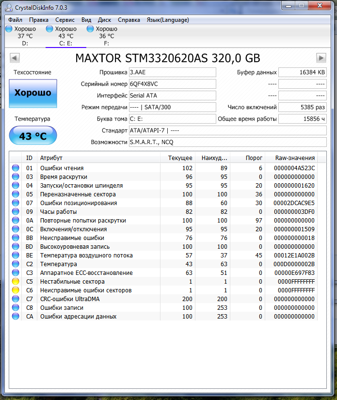

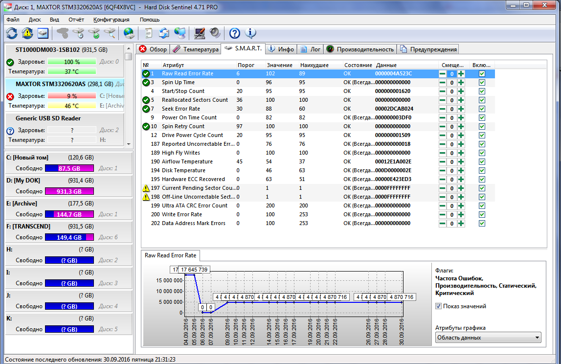

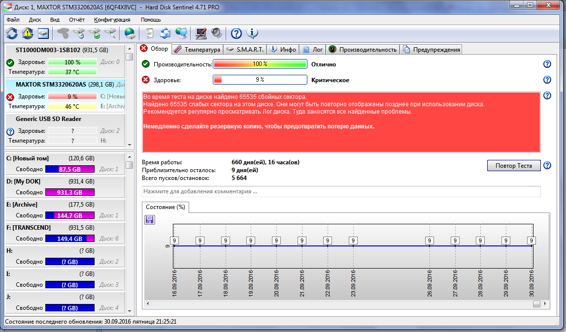

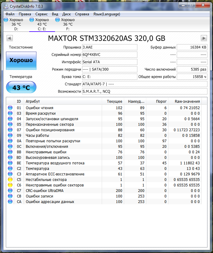

Ж.диск Махтор 320Гб работает давно около 8лет, на нем стоит система. Недавно посмотрел его в Hard Disk Sentinel и он выдает что он у меня при смерти,хотя CrystalDisc говорит не все так страшно. Растолкуйте кто прав.
махтор2 HD.png [ 146.08 КБ | Просмотров: 1515 ]
Махтор1 HD.png [ 124.92 КБ | Просмотров: 1515 ]
махтор CrystalDisc.png [ 149.58 КБ | Просмотров: 1515 ]

Ну станет со временем переназначенным и все. Там нужен ремап по-моему. Ничего страшного нет.

опять 16 ричные значения смарта. выкладывайте 10 ричные значения. там даже переключить можно в прогах
Это обычно как раз и страшно, это и убить диск может.
Так там и так 65тыс переназначено. Мне кажется резерва секторов уже нет и они пишут "капец"
Добавлено спустя 1 минуту 40 секунд:
Переключил в десятичную систему
макстор крис диск.png [ 176.3 КБ | Просмотров: 1463 ]

Se_rgo
вот только некорректно всё распозналось в этой проге)...

Регистрация: 22.12.2012
Смарт неверно отображает, скорее там один сектор битый, надо проверять сканировав викторией, и если так, можно нормально использовать после ремапа.
Спасибо, попробую викторией пробежать, позже выложу результат.

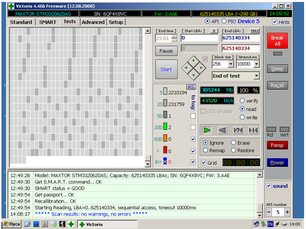

Результат проверки диска викторией в лайв сиди, отрицательный. Бадов не обнаружено.Что еще предпринять или какие выводы из вышеизложенного.

Регистрация: 15.07.2013
Фото: 113
Se_rgo
нам бы всё-таки смарт увидеть через эту викторию)...

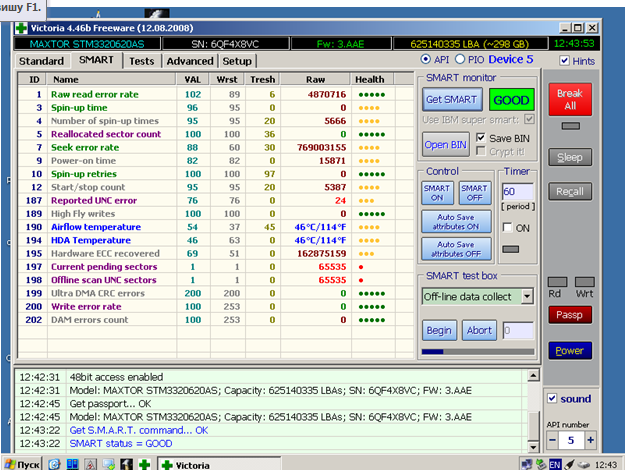

Регистрация: 27.09.2016
Откуда: владимир
Есть и это
смарт виктория махтор.png [ 193 КБ | Просмотров: 1298 ]

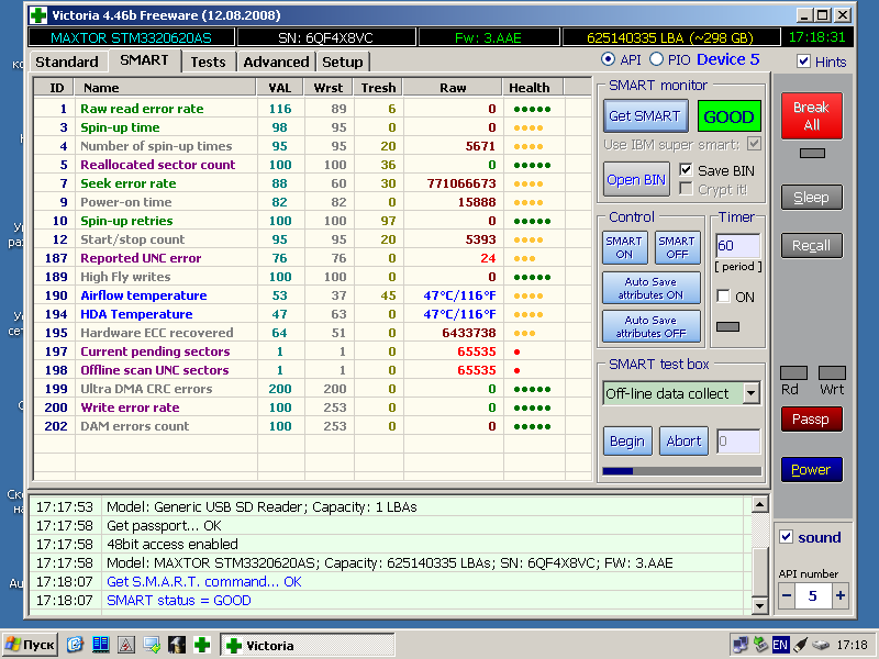

Если есть возможность, то сохрани инфу на другом жёстком. Затем, при таком наличии Current Pending-ов пройди утилиткой Low Level Format и если это программные бэды, то всё может заколоситься.
Так же вариант, что бы не сохранять куда-нить инфу (нет места к примеру), то в DOS версии Victoria (ни в коем случае не в версии для Windows) выбираешь во втором пункте Erase256 и так же прогоняешь диск, если повезёт, то хард так же вернётся к жизни.
Ignore Bad Blocks и есть второй пункт (клацаешь стрелку влево), загорается Erase256.

Здравствуйте.По совету KENDOR прошелся по диску утилиткой Low Level Format. По большому счету ничего не изменилось.Есть какие нибудь соображения что делать дальше?
