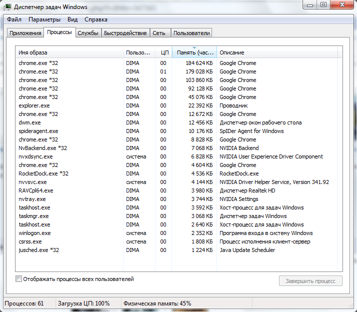

Glog007 писал(а):
сначала удостоверься что у тебя не сидит майнер в системе,для этого открой диспетчер задач и посмотри нет ли левых процессов в системы, которые жрут ресурсы.
Вроде нет!
Что такое майнер?
Безымянный.png [ 86.9 КБ | Просмотров: 1773 ]

отображать процессы всех пользователей

Загрузка ЦП 100%, лол :crazy:

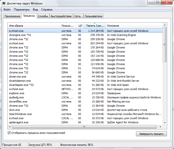

Да, действительно, есть такой процесс.
Что нужно сделать, кроме как завершить его? Я так понимаю, что единожды завершив его он не пропадет сам по себе!
Безымянный2.png [ 77.21 КБ | Просмотров: 1714 ]

Bulldog https://yandex.ru/search/?lr=194&msid=1 ... D0%B0%2050 распространенная проблема

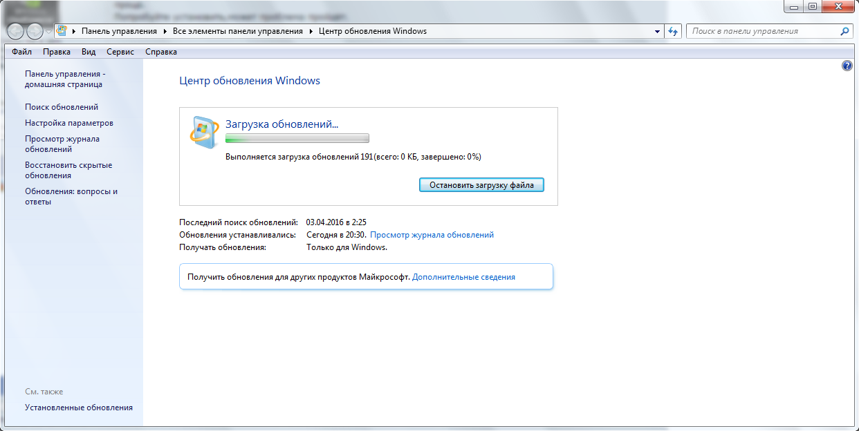

Вообщем не ставятся обновления! Поставил сегодня вечером, была "вечная" загрузка обновлений. Оставил комп, прихожу, в журнале обновлений по столбцу "состояние" у всех написано либо "отменено", либо "отказ". Сейчас опять поставил тоже самое - "вечная" загрузка.
Безымянный3.png [ 124.58 КБ | Просмотров: 1492 ]

Bulldog Я же вам написал,что нужно сделать чтобы не было той самой вечной загрузки,которая была у меня.Исправление для винды сначало примените,потом обновления сразу же начнуть устанавливаться.Ну может максимум минут 15 подождать надо,но не так как сейчас-вечность.

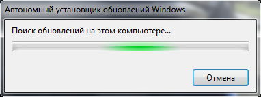

godcommander Теперь такая загрузка уже минут 20, после запуска этого файла
Безымянный4.png [ 31.54 КБ | Просмотров: 1436 ]
