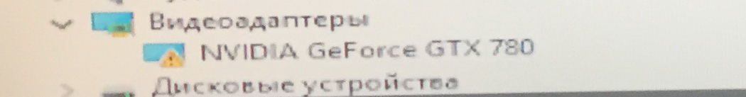

Сегодня решил обновить драйвера, т.к. давно не обновлял, скачал последнюю версию от 05.12, установил, всё нормально, запустил клиент WorldOfTanks, покатал минуты 2 и ПК завис, а экран покрылся маленькими белыми квадратиками, после хард ресета всё ок, опять запустил клиент игры, такая же история, после очередного ресета разрешение сбросилось на 800х600 (было 1920х1080) и в диспетчере устройств карточка стала отображаться так(см. рис 1)

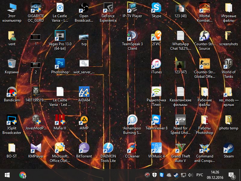

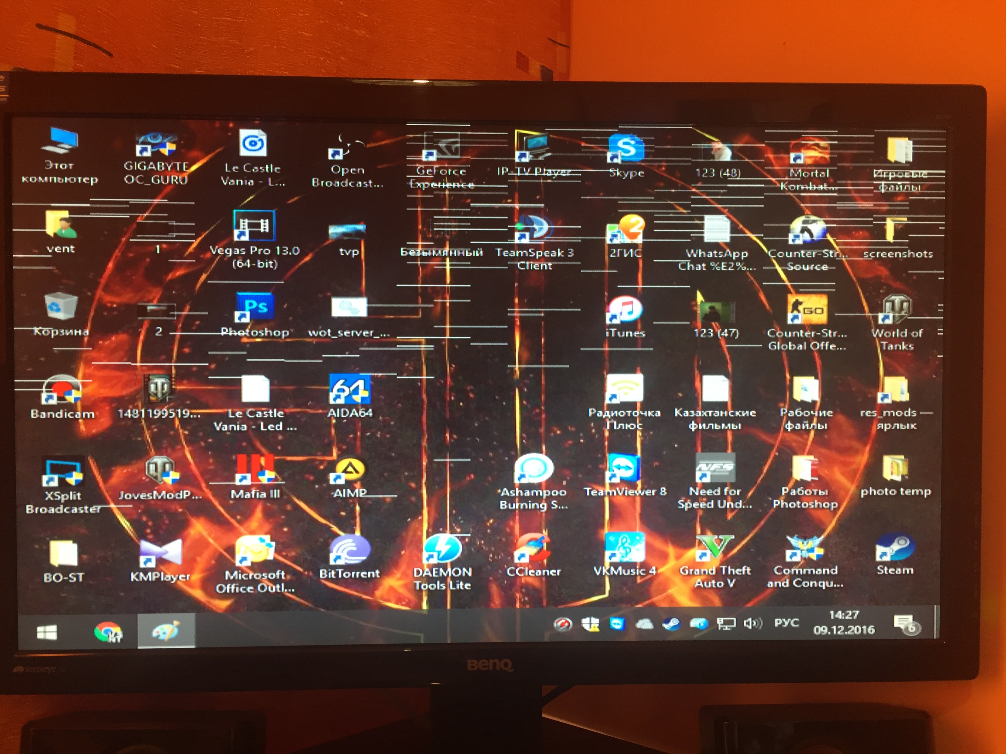

Теперь вот такую картину наблюдаю:
Фото телефоном: (см. рис 2)
Скриншот: (см. рис 3)

Комментарий к файлу: Рис 3
Безымянный.png [ 942.26 КБ | Просмотров: 992 ]
Комментарий к файлу: Рис 2
IMG_1180.JPG [ 2.05 МБ | Просмотров: 992 ]
Комментарий к файлу: Рис 1
IMG_1179.jpg [ 34.85 КБ | Просмотров: 992 ]

v3nt если драйвера устанавливались поверх а не с опцией "чистой установки", попробуйте "Display Driver Uninstaller".
Иль для начала попробуйте с чистой установкой.
Регистрация: 28.09.2014
v3nt отвал 99.9%. Временно поможет прогрев.
NiMu Некачественный припой + высокая температура. Драйвера тут не причем, просто совпало так.
