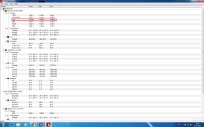

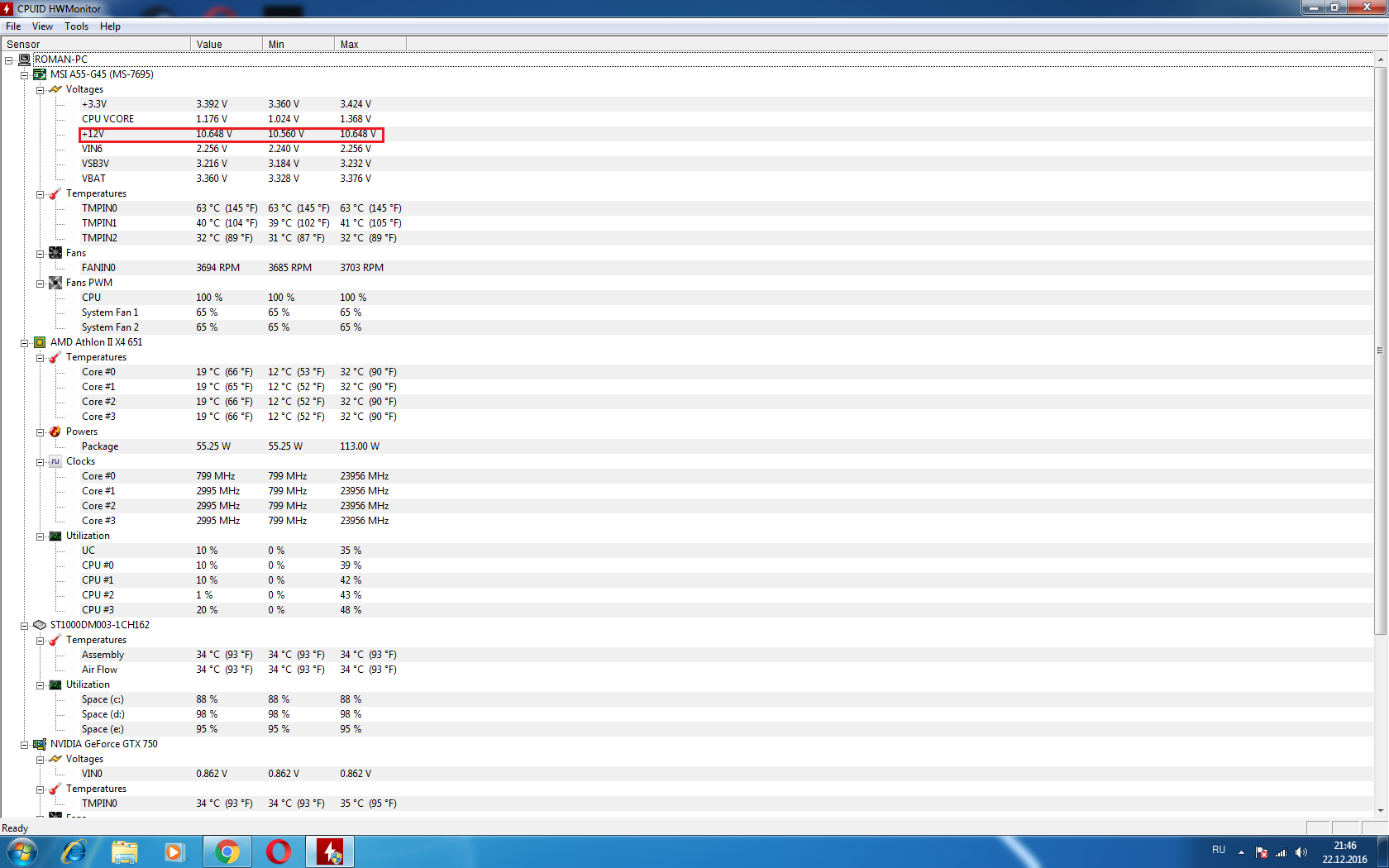

chesheer писал(а):
UNforgiven_II Приложите пожалуйста скрины HWMonitor в простое и нагрузке.
Ой..вот этого я не замечал.Это что,просадки по линии 12в?в биосе не наблюдал подобного.И это в простое
Безымянный.png [ 152.91 КБ | Просмотров: 1281 ]
Регистрация: 31.03.2007
Откуда: рукав Ориона
Напругу измеряют мультиметром, программы часто врут. 63 градуса в покое много, драйвей cool'n'quiet установлен? В покое частота камня дрлжна быть 700-800 МГц, напряжение около 1 В. Температура 38-45 градусов. Думал, ты майнера где-то подхватил, только загрузка камня не 100%. Ставь coolnquiet. Алсил паста средняя, сам тестил, mx-4 на 5 градусов дает меньше. Стоит 200-300 рублей. Coolnquiet бесплатен. :)
