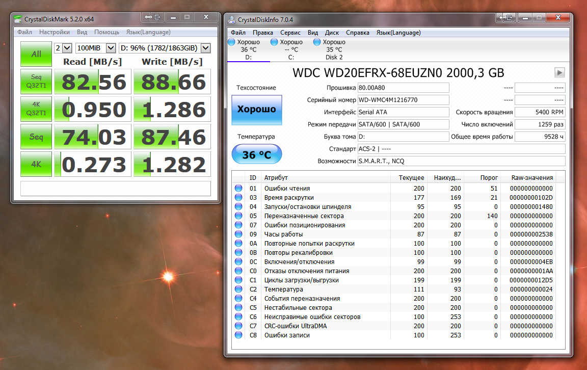

Имеется материнка MSI Gaming 5. При работе с программами, в проектах которых где задействовано большое количество фаилов долгая загрузка и в целом тормозит. Оперативной памяти 16 gb. Стал грешить на диски. По системному ssd Crystaldiskmark показывает результаты в соответствии с заявленными производителем. А вот хранилище, откуда все как раз и грузится, лежит на WD RED 2Tb. Результаты тестов почти в 3 раза ниже, чем в аналогичных тестах обзорщиков. Шлейвы проверил. ACHI в биосе стоит. В реестре параметр start - 0. Драйвера материнки последней версии. Дефрагментация проведена. SMART вроде хороший. По форумам и поискам лазит - ничего не нашел толкового. В какую сторону смотреть в моей ситуации?
Еще один вопрос. В процессе перемены местами шлейфов и портов SATA на материнке обнаружился такой глюк. Система грузится только в том случае, если загрузочный SSD установлен в SATA2 если подключен в другие порты, то ошибка boot loader. Приоритет загрузки в биосе выставляю. Как так? Есть мысль поставить в качестве загрузочного intel p600 в m2 порт. Но с такими раскладами чувствую, что просто перенести с ssd систему не получится, а придется переставлять винду, что в свою очередь сильно геморно из-за количества установленных приложений и плагинов.
Заранее благодарен за ответ!
Комментарий к файлу: Crystaldisk
Untitled-1.jpg [ 708.12 КБ | Просмотров: 618 ]

У диска скорость меняется от того где читается и пишется, вначале объёма большая скорость, в конце меньше, удалите всё с диска, будет как в обзоре. Быстро работать на диске не будет, купите SSD для проекта.
Если загрузка в режиме UEFI, надо не диск выбирать в приоритеты, надо ставить какой высветившийся бут менеджер, но возможно загрузчик не на SSD.

Sania. да, похоже все таки нужен ещё один ssd. По второй проблеме - да, оказалось что загрузчик на хдд лежит. Спасибо за ответ!
