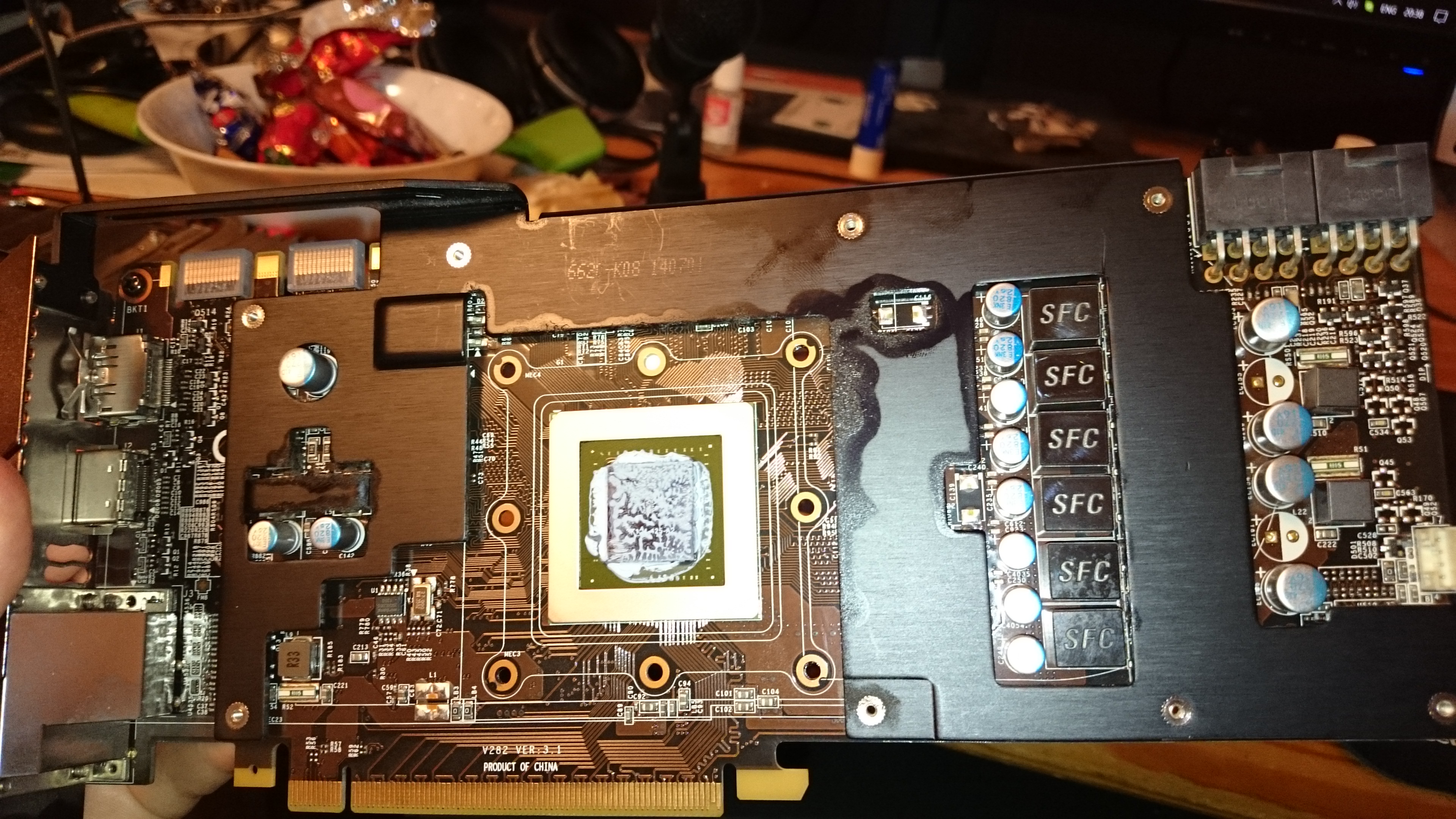

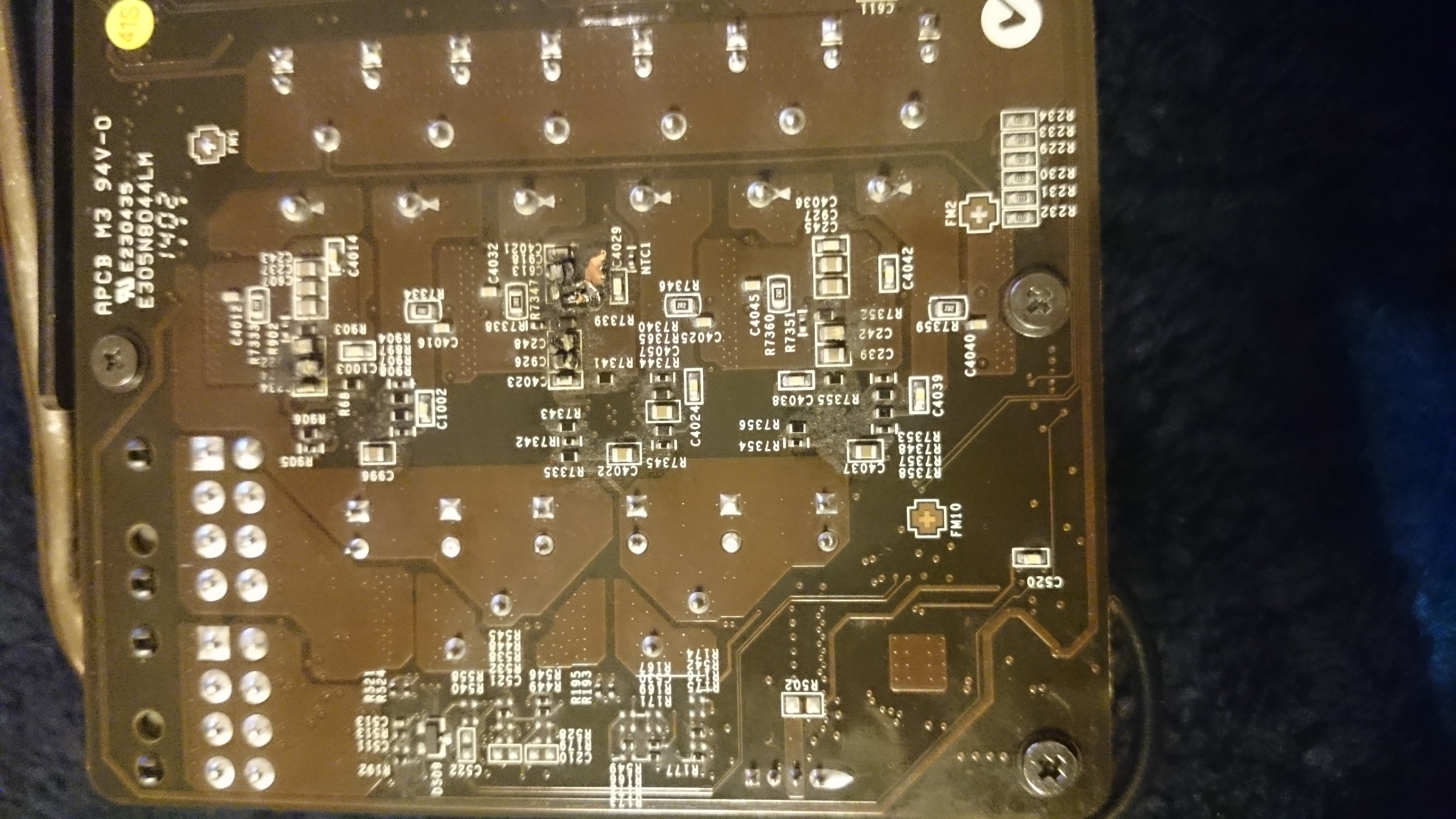

Сгорела видеокарта MSI GTX 770 OC edition. Отработала 2,5 года, без нареканий, температура была нормальной, системник практический чистый. Спек - i5 4690, 16gb, мать - MSI z97-G55, , питание на 850в. Фото погорельца прилагается. Кстати, что за жирные пятна вокруг некоторых элементов платы?
Ах да, сгорела при игре в Dying Light, примерно через час. Ничего сверхестественного не делал, дополнительно не разгонял.
Помогите определить проблему. Завтра привезут MSI 1070 OC и появился страх за новую железку.
Горела, дымила, вот и пятна. Погорела фаза на питании GPU, умельцы пожалуй могут и починить.

чинил я такие 800-900 bronza они с... щас каждую капейку экономят и дросселя ставят маленькие, отсюда по истечении N-того времени пульсации по напряжению, вот и горит фсё... А сгорели похоже керамические конденсаторы по питанию, сглаживали, сглаживали да и не вы-сгладили.. наверно и транзисторы пробиты, да ещё ченить по ходу дела..
а чего за блок питания, конкретно? а то чинил я тут Tacens Valeo 900W (на проверку оказался 500W).
