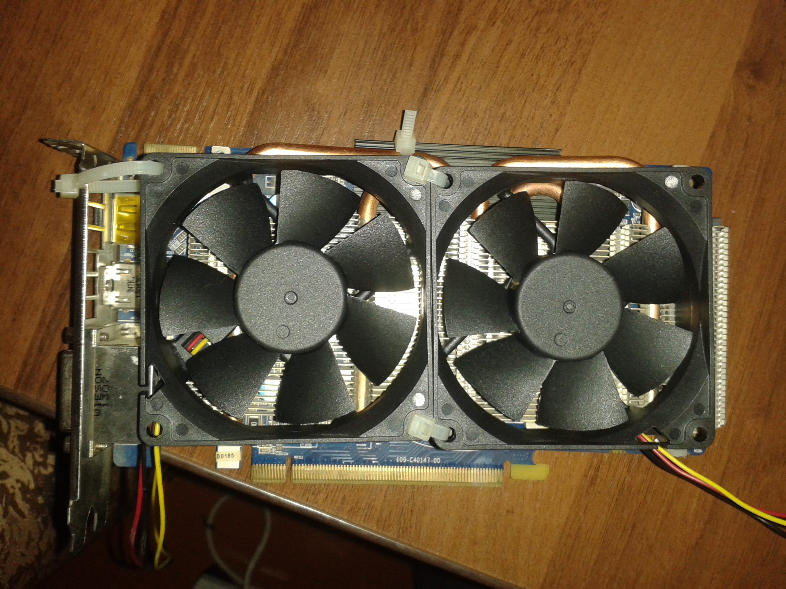

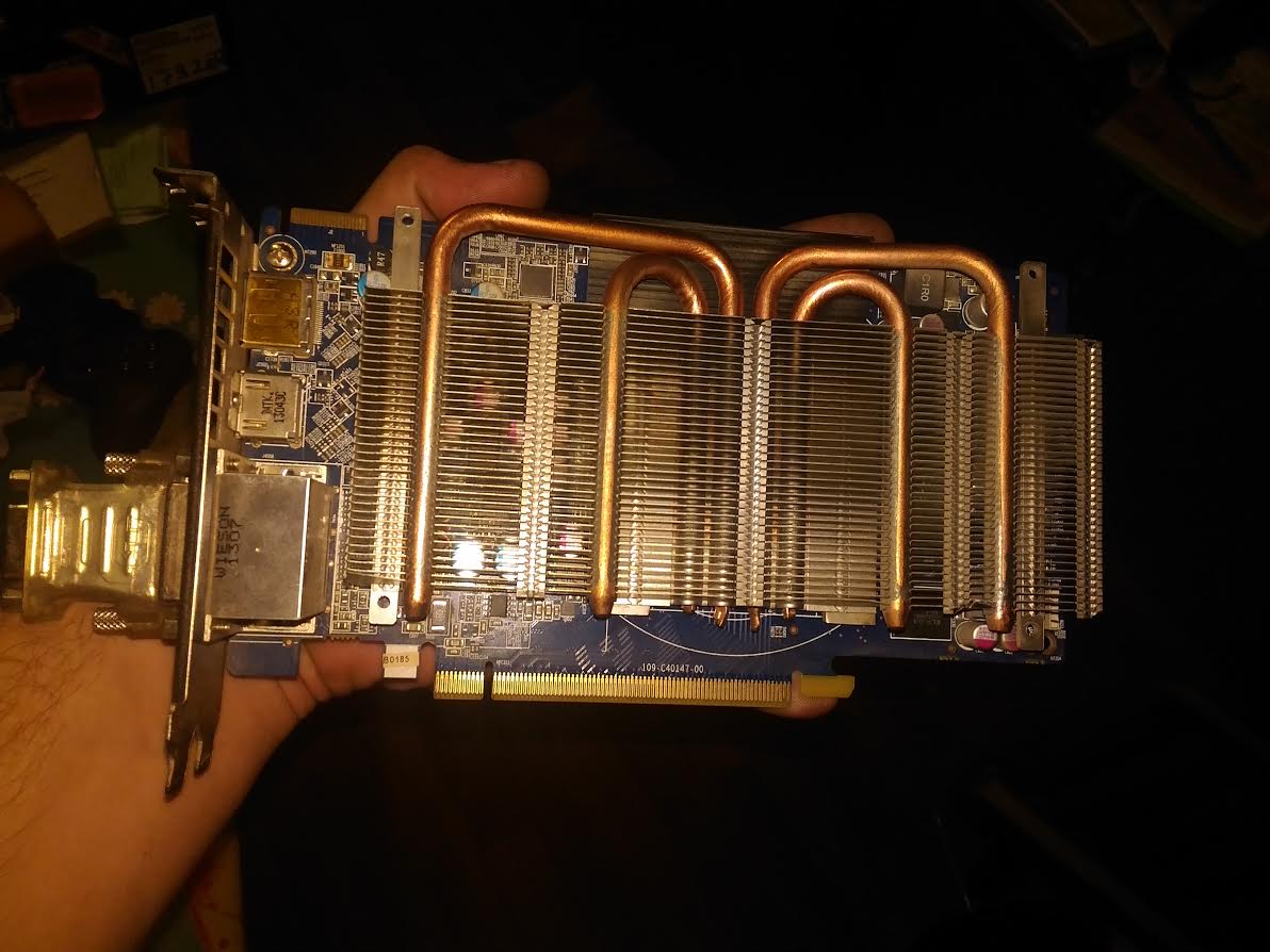

Всем привет, решил купить недавно себе видеокарту б/у у проверенного человека модель видеокарты SAPHIRE RADEON HD 7870 2 GB, так случилось что у него не оказалось охлаждения для видеокарты только видеокарта с радиатором, в инете нашёл интересную информацию что типа можно устанавливать обычные кулера на 80 мм Gembird 3pin FANCASE (RPM MAX 2200), ну я и купил поставил, хамутами притянул не сильно два отверстия притянул к медным трубками а других два к радиаторной решётке, ещё заодно решил термопасту поменять, поменял АЛСИЛ-3, термопасте 3 года хранится в шприце.Вообщем в простое градусов 31, запускаешь furmark тестишь и температура лезит 100 C. Но вот интересная загвоздка у меня на втором компьютере тоже видеокарта грелась до 72 С RADEON hd 4870 , я решил что дело в термопасте поменял стало 86, может дело в термопасте по констистенции термопаста не сухая, так скажем как герметик один в один. Я думаю, что дело в термопасте, может и не прав, просто не охота тратить деньги в пустую. Прошу помочь знающих людей. Скинул картинку видеокарты без кулеров.
Добавлено спустя 5 минут 6 секунд:
И ещё кулера подцеплены к материнке заняло 2 мест 3 pin.

прицепите 120тку
Регистрация: 12.01.2017
ark-bak писал(а):
прицепите 120тку
120 есть она находится на выдув из компьютерного корпуса. 2 кулера по 80 с 2200 оборотами этого мало?
Должно хватать с запасом.
Алсил очень стремная паста, меняй на что-нибудь другое. Посоветовал бы MX-2, но на рынке много подделок.

А вообще трубки на видюхе греются? Если теплоотдача в от камня на радиатор в порядке то трубы дожны быть горячие. Если холодные то или установлен криво, или трубки прохудились.
Сейчас свою видуху пощупал. В простое 37 гр. трубы чуть тёплые. Запустил фумарк, 70 гр. палец на требе хрен удержишь.

в фурмарке, пощупайте трубки охлаждения; а то у меня как-то был фокус - пара трубок холодные, другая пара горячие, но и "отпечаток" пасты на кристалле ГПУ при этом, был безупречным (трубки, что называется - "прямой контакт с ГПУ")
Крутиляторы непосредственно на видеокарту поставили, протестировали?

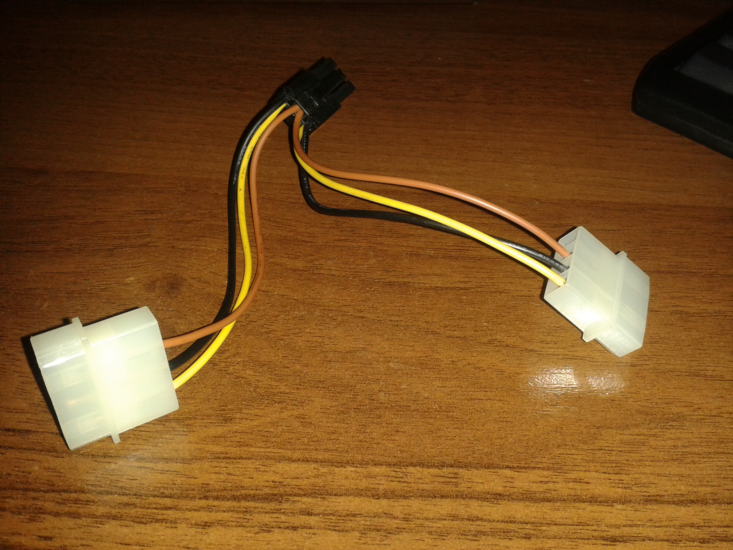

посмотрите скриншот может я не тот переходник купил на 6 pin? И надо подключать к 2 молексам или к одному? #77
Скриншот недоступен :-(
Следует поправить ссылку.
Добавлено спустя 3 минуты:
Очень странный переходник. Не рекомендую использовать.:-(
Лучше, и надежнее попробовать подключить проверенный БП со штатными шлейфами для питания ВК.
Всё сделал вложения, я вот не знаю 2 молекса подключать или один подскажи) Я всегда один подключал
Регистрация: 15.06.2010
Откуда: Калуга
Фото: 18
Думаю оба надо.
Я подумал что дело в винде, скинул винду на флешку, хотел зайти в биос, а там... он зависает и главное клава не работает, часы идут начинаешь двигать стрелками зависает биос, решил поменять время нумпад стрелками так у меня вообще начал пищать комп бесконечно я вырубил его сразу
Вообщем поставил обратно видеокарту на 1 гиг и всё нормально стало, мат.плата P5B целая нормальная, конденсы все впорядке, но у меня ещё есть проблемка, чтобы включить комп надо задерживать кнопку вкл на 1 сек, если резко нажимать не срабатывает. БП новая на 500W.
Добавлено спустя 9 минут 1 секунду:
Вообщем могу сказать с точностью что видеокарта хорошая, пробывал на другом всё ок. Кроме температуры, может дело 6 переходнике я подключаю всегда 1 молекс из за этого и может и лезет температура когда винда установится поставлю 7870 и подключу к 2 молексам и отпишусь какая температура. Выкладываю фотку видеокарты с кулерами
Кстати на кулерах 2800 оборотов.
Добавлено спустя 6 минут 16 секунд:
Надеюсь комп не сгорит из за 2 молексов :/

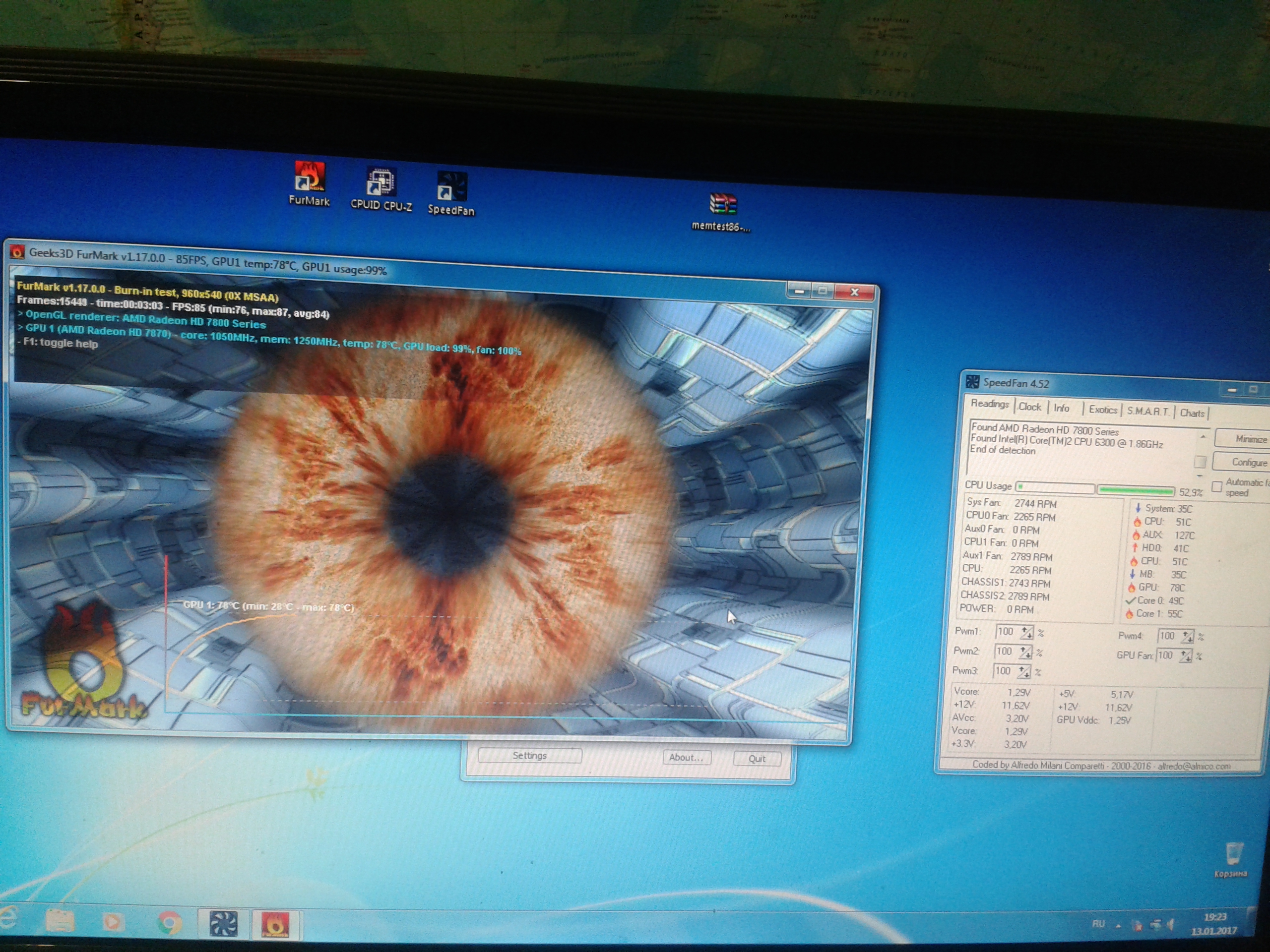

Добавлено спустя 1 час 51 минуту 1 секунду:
Вообщем температура под напрягой под 100% стала 78 градусов скриншот прилагаю обороты chassis 1,2, термопаста поменяна кпт-8, ребят подскажите в чём дело я уже замучался. Может рили плохое охлаждение... Если да то подскажите что сделать в моём случае.

Регистрация: 21.08.2003
Vladmaneev Аккуратно переустановите СО (сам радиатор).
Возможно, вы его перетянули/недотянули криво.
Надейтесь ))
Переходники питания для видеокарты на их PCI-E питание, в этом веке - нечто удивительное. ))
(при наличиии "моря" вполне доступных по рублям современных блоков питания на любой цвет и "вкус")
