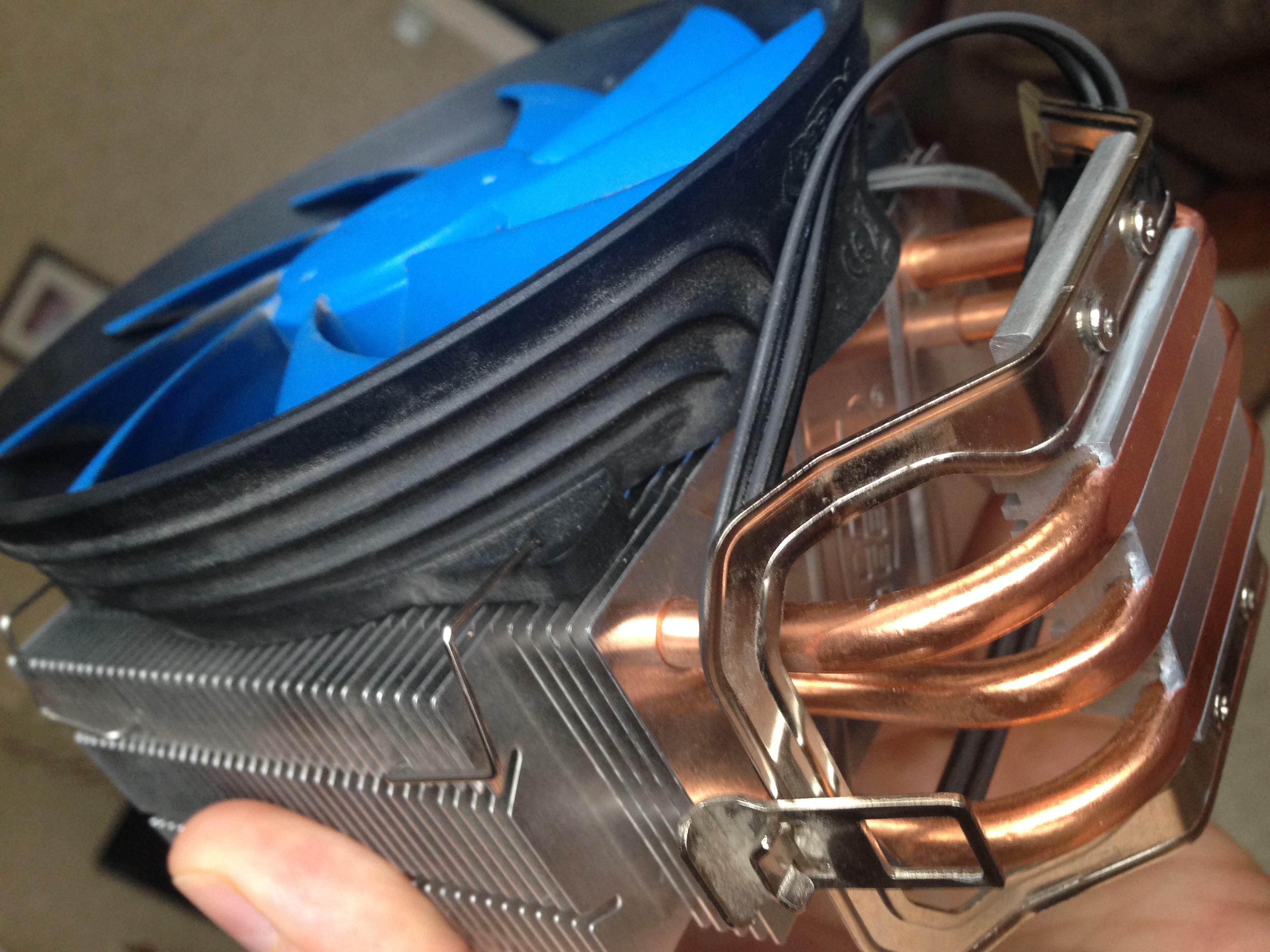

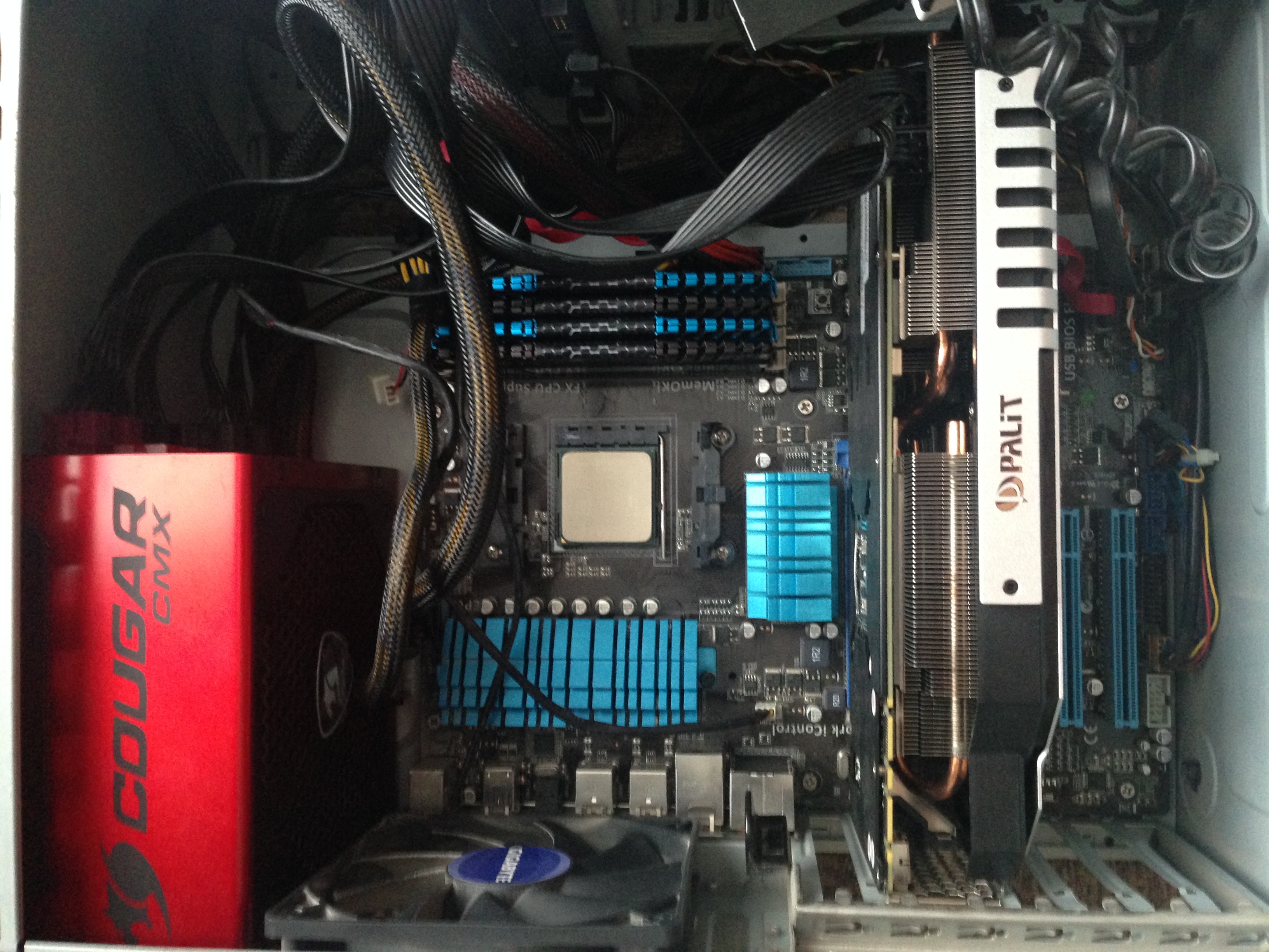

AMD FX9370 греется и после 72+ грд копм выключается. уже в биосе температура около 60 всегда. Понимаю что кулер у меня фуфло. вопрос какой подобрать? фото корпуса прилагаю для понимая.
и еще вопрос - этот кулер поможет? в характеристиках неплохое теплоотведение - Zalman CNPS9900 MAX (http://www.dns-shop.ru/product/8ebfe4e9 ... s9900-max/)
DEEPCOOL Assassin II (http://www.dns-shop.ru/product/47e8a213 ... sassin-ii/) не влез из-за памяти (упирается в корпуса охлаждения трех блоков) пробовал его тк он в наличие в магазе был.
комп.JPG [ 2.13 МБ | Просмотров: 4402 ]

запускал на старом кулере вот этот "дип кул" понятно что он мелок) Корпус Gigabyte GZ-X9 не закрываю боковины

IMG_5142.JPG [ 1.9 МБ | Просмотров: 4366 ]

дело в том что скорее всего не влезет из-за плашек памяти как тот АСАСИНовский. вентилятор слишком низко. а то что корпус так это не страшно я крышку боковую не закрываю.

Влезет, у меня на ASUS M5A97 EVO R2.0 стоит такой же. Он прям западлицо с ней встанет

ну чтож) спасибо! Застра заберу попробую! корпус с собой в магаз возьму примерю там. а материнка да, такая! память тоже с кулерами?) или голая?
Регистрация: 21.07.2016
у меня голая, самсунги 4шт по 4gb, без обдува, он ей не нужен просто
Ставьте GTX1050Ti. Преимущество - низкое потребление/тепловыделение, производительность ~на уровне RX-470. (С) Overclock[er]
Регистрация: 14.01.2017
ну надеюсь не придетс с плашек сдирать приклееные эти хреновины мож и встанет так что не будет задевать
там вентилятор примерно на уровне боковых белых защёлок встанет, а у вас радиаторы вроде как за них не выходят
