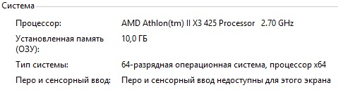

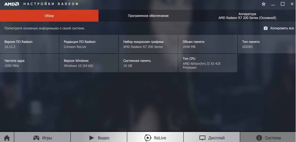

Вот.
Скрины из игры я не понимаю как помогут, не представляю как на них можно увидеть и понять как текстуры пропадают)
Вот на этом видео прям будто с меня писали.
https://www.youtube.com/watch?v=7In9oI0v5Xg
У меня было то же самое.
Сразу говорю что выставление высокого приоритета в ДЗ ничего не дало. Вертикальная синхронизация Вкл\50%\Выкл тоже 0 реакции. Помогло только включение тройной буферизации опенГл в драйвере как я уже писал. Но в других играх это не работает
Да я знаю что это допотопное ведро, но за неимением лучшего оно работает.
Да и проблемы начались относительно не так и давно.
Комментарий к файлу: Это что косательно системы и видеокарты.
2.jpg [ 21.54 КБ | Просмотров: 7540 ]
1.jpg [ 72.09 КБ | Просмотров: 7540 ]

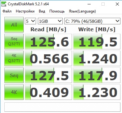

Комментарий к файлу: Тест харда сделал, хоть ничего и не понял, судя по всему итоги очень даже не очень. Но как писал выше, не думаю что проблема в нем, т.к глобальные проблемы только в гта.
Безымянный.jpg [ 66.82 КБ | Просмотров: 7397 ]
Последний раз редактировалось Lynch58Rus 24.01.2017 13:28, всего редактировалось 1 раз.

Модели хардов скажите пожалуйста, а то ходим вокруг да около.
Запустите GTA 5, посмотрите нагрузку ВК, ЦП, ОЗУ, ЖД, в момент пропадания текстур. Просто тяжело выявить проблему телепатически. :D

Похоже дело в харде 5400, будь 7200, то не будет такой проблемы. А в целом, нужно давно ставить SSD, а WD 500гб 5400 под файлопомойку оставить.
