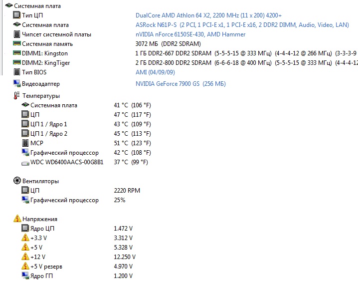

Всем привет, подскажите, кто знает, в чём причина? Комп, примерно год назад, начал выдавать BSoD. Устранить проблему получилось с помощью повышения напряжения на процессоре со стандартного 1.3V до 1.35V. С тех пор это повторялось уже несколько раз и сегодня напряжение выставлено уже на 1,45V. Комп старый, без разгона, используется как печатная машинка с вордовским офисом, серфингом по инету и ютубу. Комплектующие, температуры, напряжения на скрине
Безымянный.jpg [ 97.8 КБ | Просмотров: 1240 ]

Полагаю, что дело в ухудшении со временем параметров работы питальника проца на материнке - он всё сильнее просаживает реальное подаваемое напряжение по отношению к выставляемому. Я так на нескольких старых материнках с синими экранами боролся - немного повышал в БИОСе напругу (там, где есть северный мост - лучше и туда поддать немного), и всё работало.
Вангую, что на 1,45 В всё ещё с годик поработает, потом 1,5 В надо будет выставлять.

А с чего взяли, что бсоды из-за нехватки напруги? 124 или 101 ошибки были? А вообще, задайте вопрос там http://forum.oszone.net/thread-81449.html Только, почитайте, как его правильно оформить, со всеми дампами, отчетом и конфигурацией.

Вроде звучит разумно. А можно ли эту догадку как-нибудь проверить?

Ну если исхитриться мультиметром измерить фактически подаваемое на процессор напряжение... Если оно окажется в районе штатных 1,3В...

Вчера пришел проц из китая, Phenom 8650, поставил его. Сначала при запуске спикер вообще не пищал (прочитал что это на биосе AMI говорит о недостаточном питании процессора), потом после танцев с бубном получилось запустить систему. В итоге, новый проц работает на номинальном напряжении 1,25V, стресс-тесты в AIDA64 и OCCT прошёл без ошибок. Получается, причина повышения напряжения на старом процессоре была в самом процессоре.
