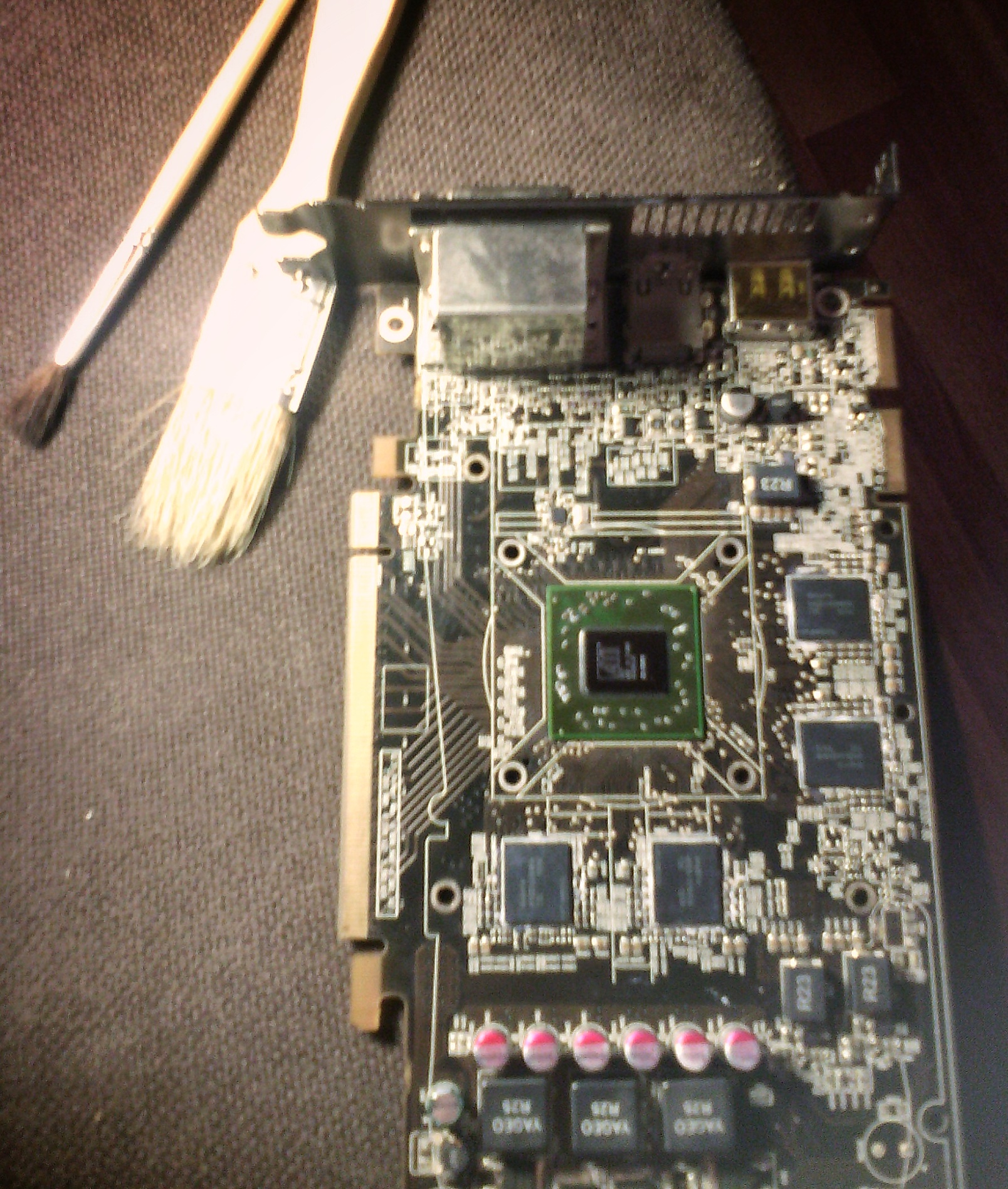

Ребята,прошу помощи...Разбирал на днях Sapphire 5770 реф, сменил пасту на чипе, и под плашкой на памяти, там была масса типа жевачки, собрал, и тут такая хрень пошла, она стартует по звуку в штатном режиме, а сигнал на монитор не идет, от слова вообще( сегодня проверил на другой системе,тоже самое, через hdmi, (у меня по вга подключена) Может кто сталкивался? думал о статике, но это только мои домыслы...в общем буду рад любым предположениям и советам)
Берете спирт (желательно настоящий 97%) а еще лучше очищенный бензин "Калоша" или для зажигалок + кисточка мягкий ворс и смываете, все что намазали. И укажите какой пастой мазали? Может паста частично токопроводящая - такое тоже бывает ;)

Регистрация: 11.03.2017
Берете спирт (желательно настоящий 97%) а еще лучше очищенный бензин "Калоша" или для зажигалок + кисточка мягкий ворс и смываете, все что намазали. И укажите какой пастой мазали? Может паста частично токопроводящая - такое тоже бывает ;)[/quote]

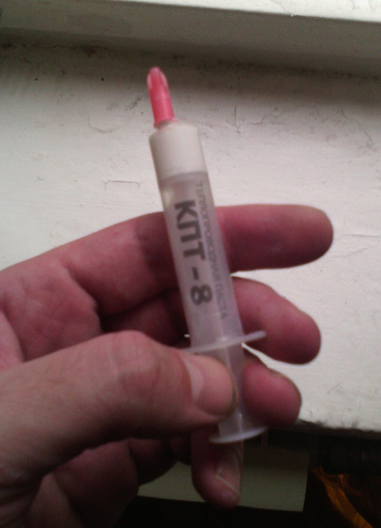

мазал кпт 8 из ближайшего комп. магазина, она кстати почему то белая, обычно вроде серая...есть жидкость для снятия лака, можно ей отмывать плату? спирт попробую сейчас поискать
IMG_20170311_174859-01.jpeg [ 484.42 КБ | Просмотров: 1551 ]

bobert87 писал(а):
мазал кпт 8
как всегда :facepalm:
Зря вы так... Из ближайшего магазина можно подхватить всё что угодно, особенно когда КПТ-8, который замешивают ведрами в КООПфирмах неизвестно из чего(например зубной порошок с силиконовым маслом, или глицерином :D ). Да и не исключено, что под видом КПТ-8, втюхали КПТ-19(её щас в большом количестве на каждом углу банками продают), которая как раз и проводит ток. И да она и должна быть белой. Короче, смывайте этот позор и купите что-то поприличней, если это еще поможет карте, но чем черт не шутит.
как всегда :facepalm:[/quote]
но ведь задача термопасты лишь проводить тепло, заполняя щель чип-радиатор, к чему тут эти маневры,кпт используют всюду для этих целей(оборонка,космич.промышленность), т.к. эту задачу она хорошо выполняет, неужели она может карту убить ? конечно,если оригинальная
Регистрация: 29.11.2013
Вспомнила баба, как девкой была :D Это 25 лет назад можно было верить надписям на этикетках. И в наше время самые дешевые китайские пасты переплёвывают КПТ сквозь зубы) например GD-900. Смотрите в гугле тестирование термоинтерфейсов Одним словом, в наше время, все что угодно, только не КПТ.

bobert87 писал(а):
Ок, спирт нашелся, буду отмывать, надеясь на чудо...
После отмывки, малюсенькую капочку только на GPU так чтоб не расползлось на подложку с кондерчиками, для теста. Если оживет, заново смыть и искать норм пасту. Держите нас в курсе, для статистики по горепастам :-) ПС Смывайте только кисточкой, а то тряпочкой можно посрывать микроэлементы - смывать придется ведь начисто. :beer:
забыл о такой вещи, когда снял охлад. перед нанесением кпт, у меня плата (без охлада) упала на ламинат где то с 40 см высоты, но я ее осмотрел тщательно, повреждений не нашел, может ли это как то на работоспособность повлиять, я думаю были бы артефакты хотя бы в таком случае, а не полная потеря сигнала
IMG_20170311_183346-01.jpeg [ 1.07 МБ | Просмотров: 1523 ]
