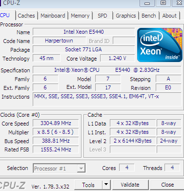

вобщем погонял с джамперами "по-умолчанию", 120 мгц по pci-e предел. на проце вышло 3415 мгц... и то не стабильно. в аиде (правда старая) всё падает.
надо другую мат плату.

на 3300 работает. выше - бсод.

Регистрация: 01.10.2016
скрин
Добавлено спустя 3 часа 10 минут 48 секунд:
погонял я Е5700, на синхронном получилось 3600, в асинхронном 3677.
скрин1.png [ 26.92 КБ | Просмотров: 3655 ]
