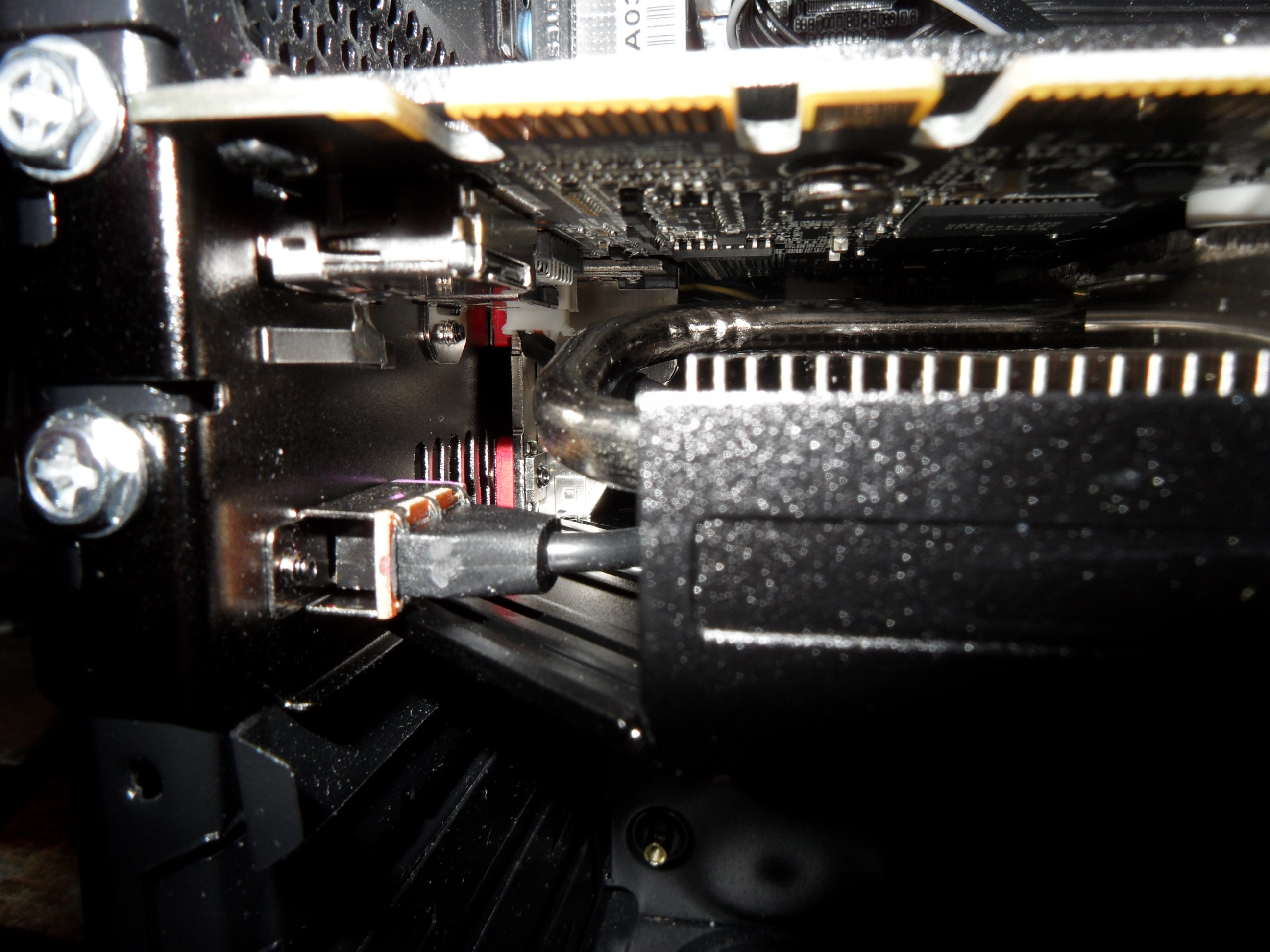

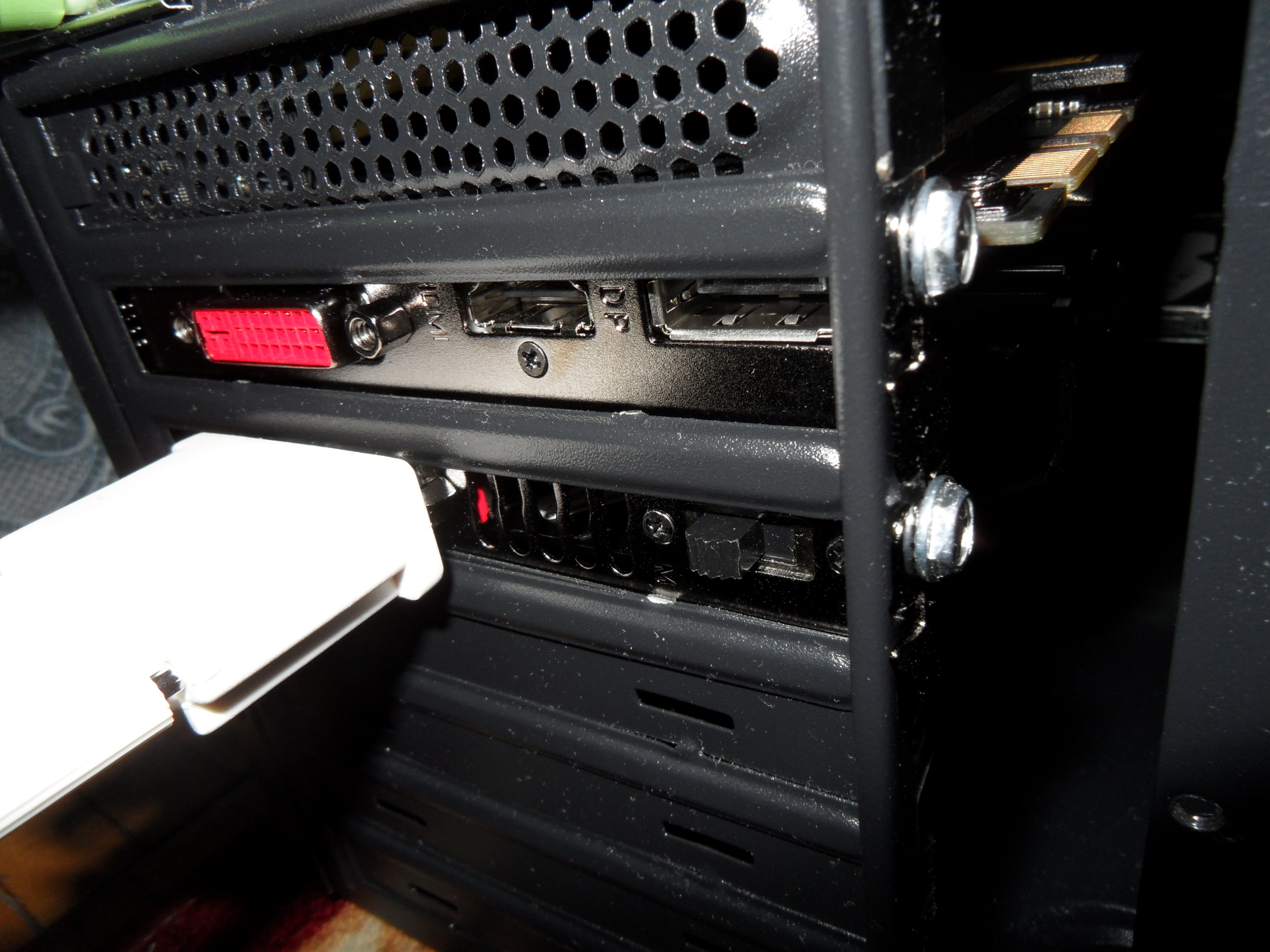

Может есть у кого предположения или знание , что это за переключатель может быть на видеокарте KFA2 GTX 970 EXOC ? переключатель расположен слева от нижнего болта.
есть буквы по бокам его - М и В , в инструкции к карте про него ничего нет - там вообще нарисована референска.
Думал что это переключение пассивного режима работы вентиляторов, но вентили не стопаются не так не сяк.

А физически этот переключатель соединён с платой? Может он только на планке висит, которая возможно не от этой модели ВК, т.к. На оригинальной карте такого переключателя нет, если судить по фотографиям с официального сайта.
Предположу, что это чья-то кустарщина.
да, с обратной стороны провод идёт на разъём материнки - в далеке белый , видно на фото.
на сайте кфа2 я не нашёл такой модели - там есть EXОС black edition , но она серая . а именно такой с красными вентиляторами и красными разъёмами DVI нету.

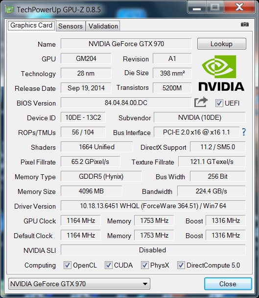

GPU-Z при разных "положениях" этого переключателя.
одинаковый GPU-z полностью , если нажать на кнопочку lookup ссылается на эту страницу - https://www.techpowerup.com/gpudb/b3226 ... ck-edition

А карту показать можно всю, не в профиль, а в анфас или как оно зовётся.
Регистрация: 20.11.2016
она внешне выглядит как KFA2 GTX 970 Black EXOC SNIPER http://www.hardwareluxx.ru/index.php/artikel/hardware/grafikkarten/37609-kfa2-geforce-gtx-970-black-exoc-sniper-test.html, то есть вся чёрная - именно чёрная (не серая как black edition) но с красными Вентиляторами и красными портами DVI .
места внизу мало что бы сфотографировать всю
SDC10526.JPG [ 1.27 МБ | Просмотров: 2298 ]
