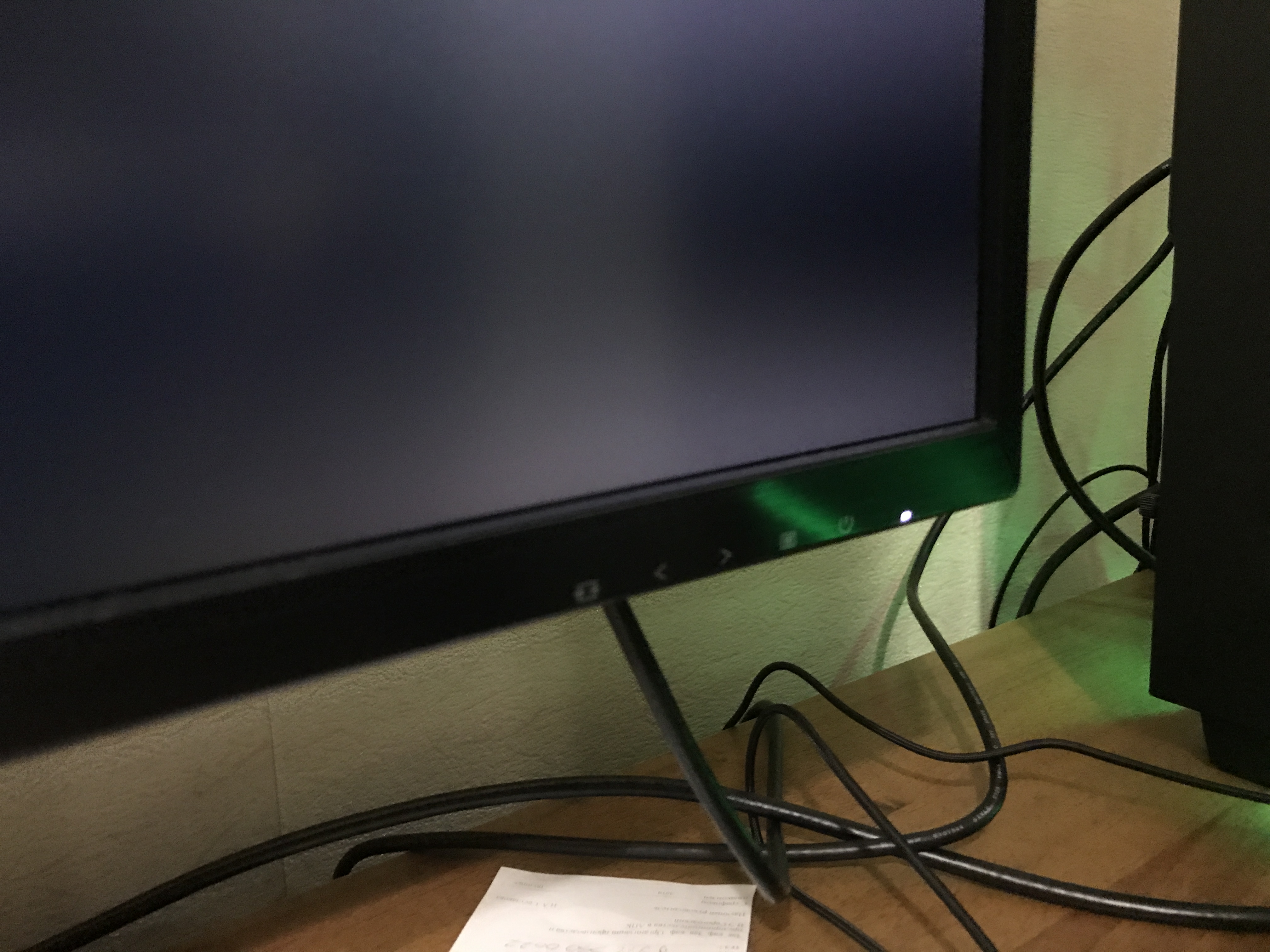

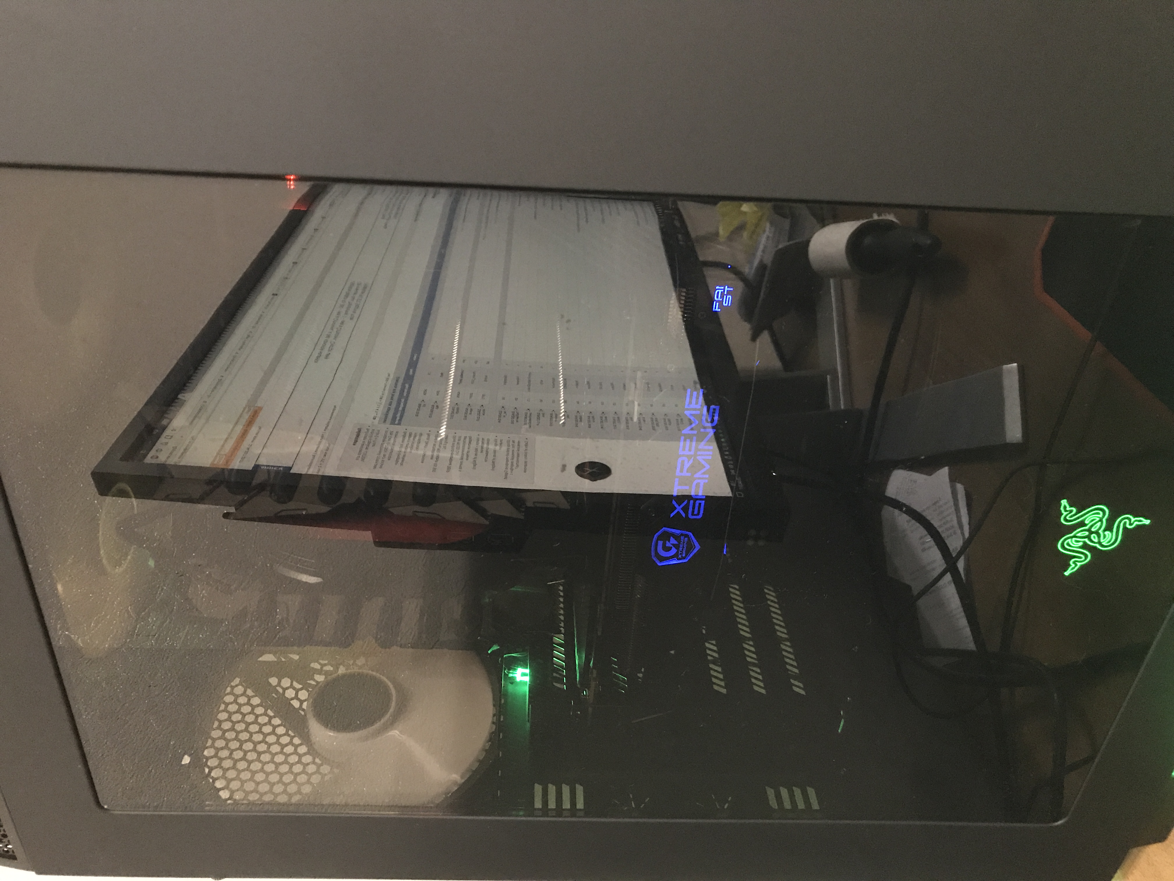

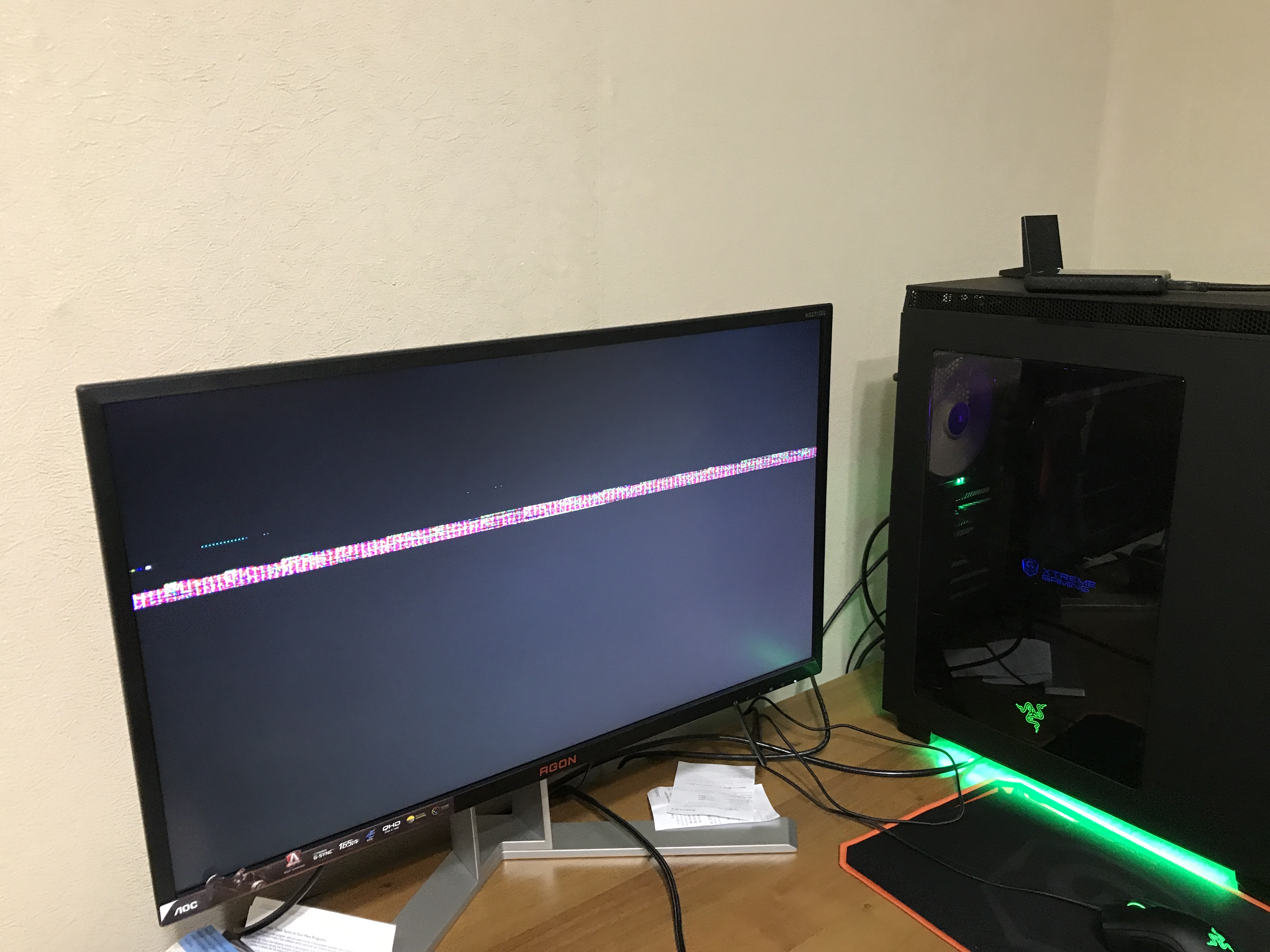

Собрал систему в середине марта комп работал относительно хорошо первые три недели. После того как мне заменили кулер, а пришлось тогда еще и вытаскивать видеокарту начались проблемы при холодном запуске либо при спящем режиме (от 30-40 мин). Включат комп и нету изображения, перезагружаю и оно появляется. А если комп включился со второго раза, то хоть 10 раз перезагружай, то все будет хорошо и изображение есть. Но неприятно каждый день при холодно запуске, либо длительном режиме сна включать его со второго раза. Обновлял дрова NVIDIA с чистой установкой, обновлял дрова монитора, переустанавливал Win 10, обновил BIOS, ничего из перечисленного не помогло. Переставлял кабель DP в разные разъемы и в конечно итоге после всех манипуляций лишь с первым разъемом DP корректно работал комп и включался с первого раза даже при длительном спящем режиме, либо холодном запуске. Но третьего разъема DP хватило на 4-7 дней и теперь также самая хрень... Появляется изображение на мониторе со второго раза. Помоги пожалуйста.

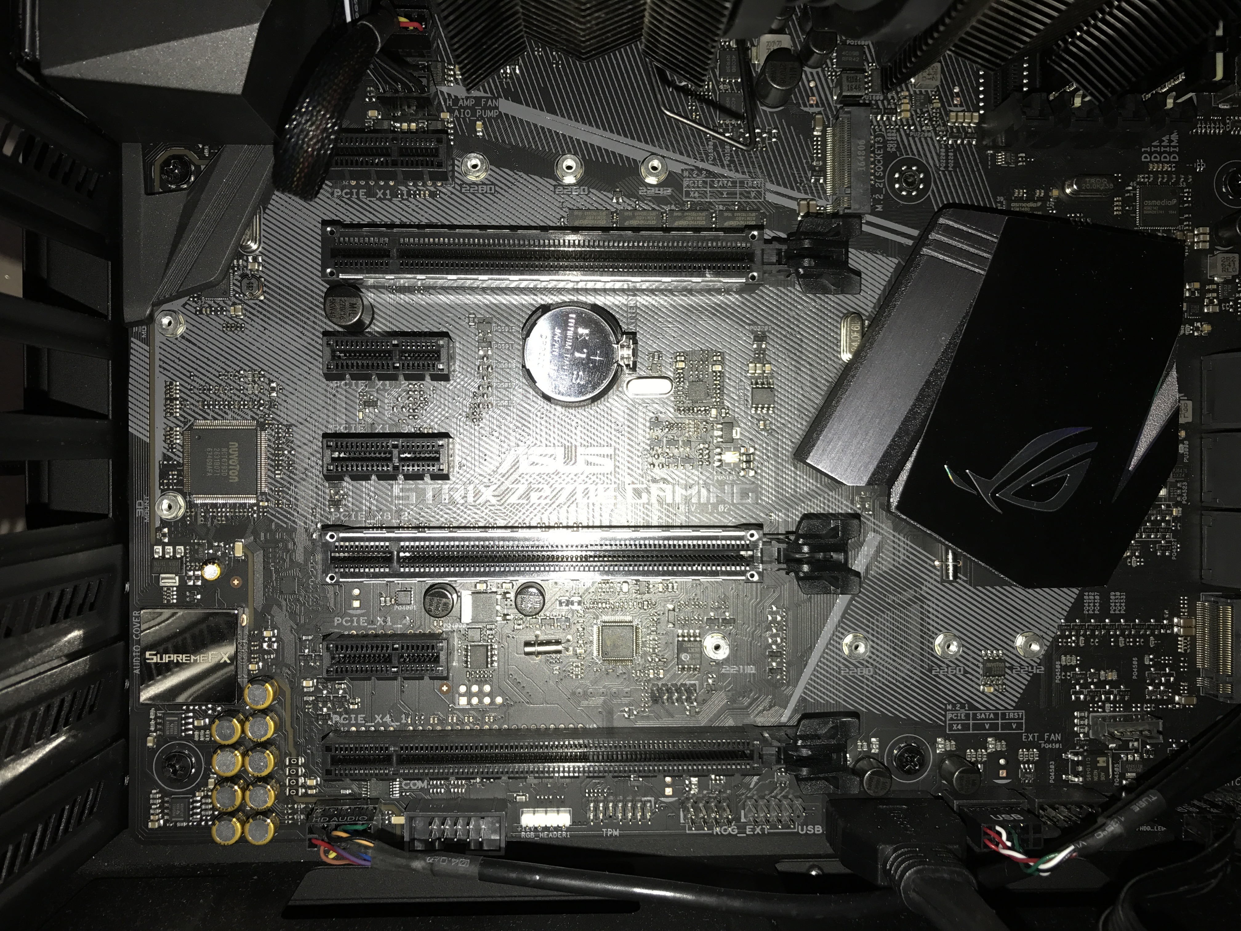

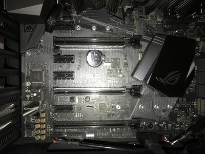

Не знаю даже что чистить, компу всего лишь месяц и сетки я один раз чистил. С разьемами вроди все хорошо, термопасту вроде туда никто не капал. Но все проблемы с изображением начали именно после того как второй раз поменял новый радиатор с кулером, на другой новый радиатор с новым кулером. А до этого комп работал 3 недели идеально за исключением перегрева ЦП. Нагревался до 80-90 градусов у не разогнанного ЦП, после 1 минуты игры в CS GO. Сначала думали что термопасту плохо намазали, потом поменяли второй раз и поняли что основание радиатора горбатое и ещё нужно делать скальпирование.
Добавлено спустя 2 минуты 27 секунд:

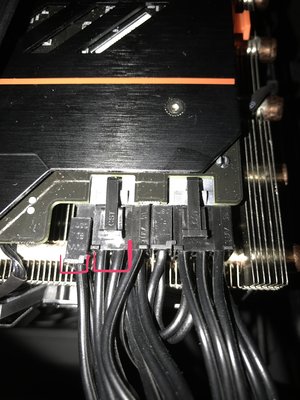

Разъёмы питания вроде правильно подключены, подключал чувак, который сам не однократно подключал новую видеокарту себе, он же подключал и мне.
Добавлено спустя 4 минуты 15 секунд:

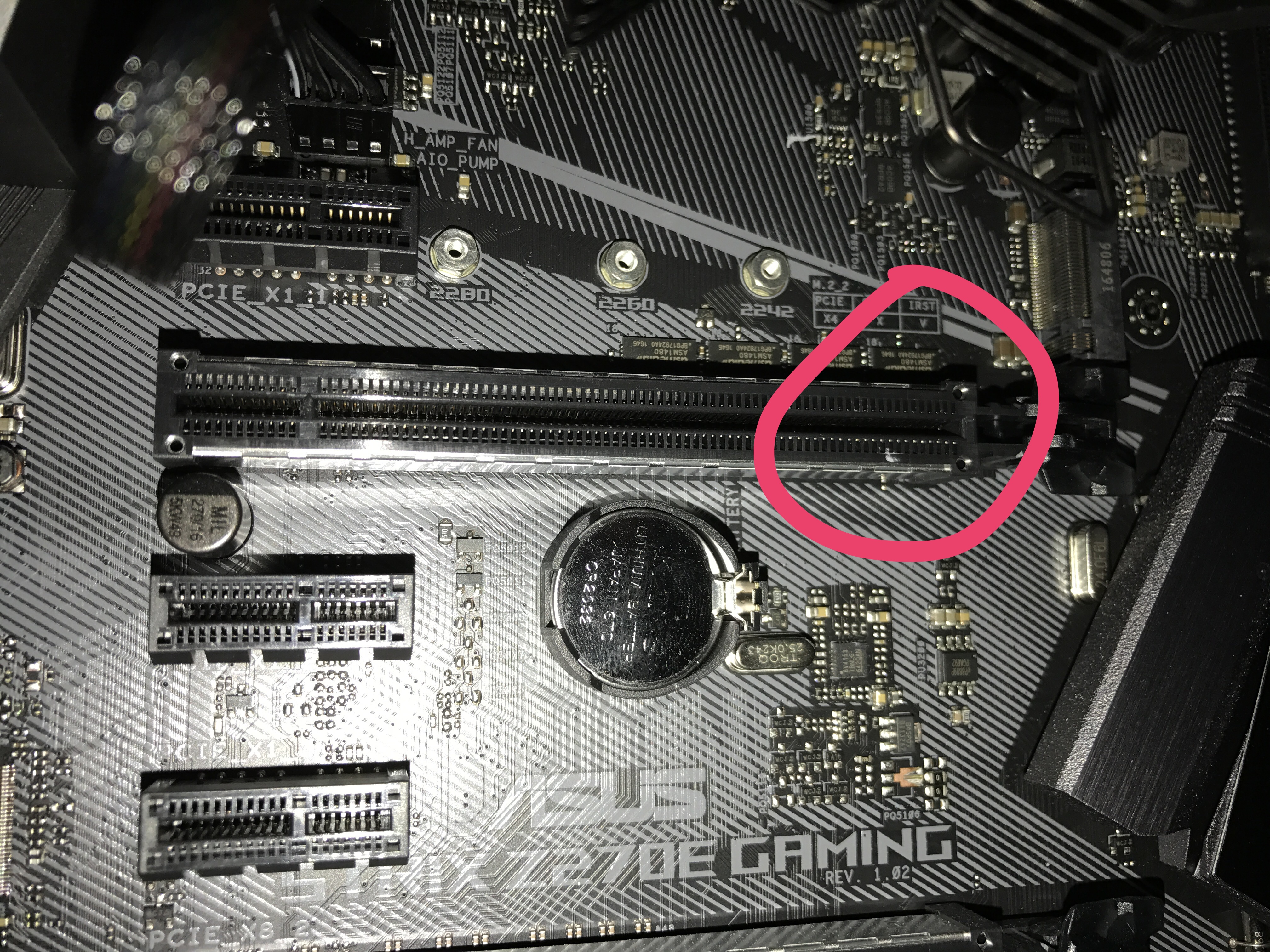

А частица термопаста может так повлиять ?

Регистрация: 23.03.2017
Контакты протрите как вам уже выше писали, и пока не вставляйте
З.Ы А как она туда попала?

А чем их протереть , микрофиброй ?

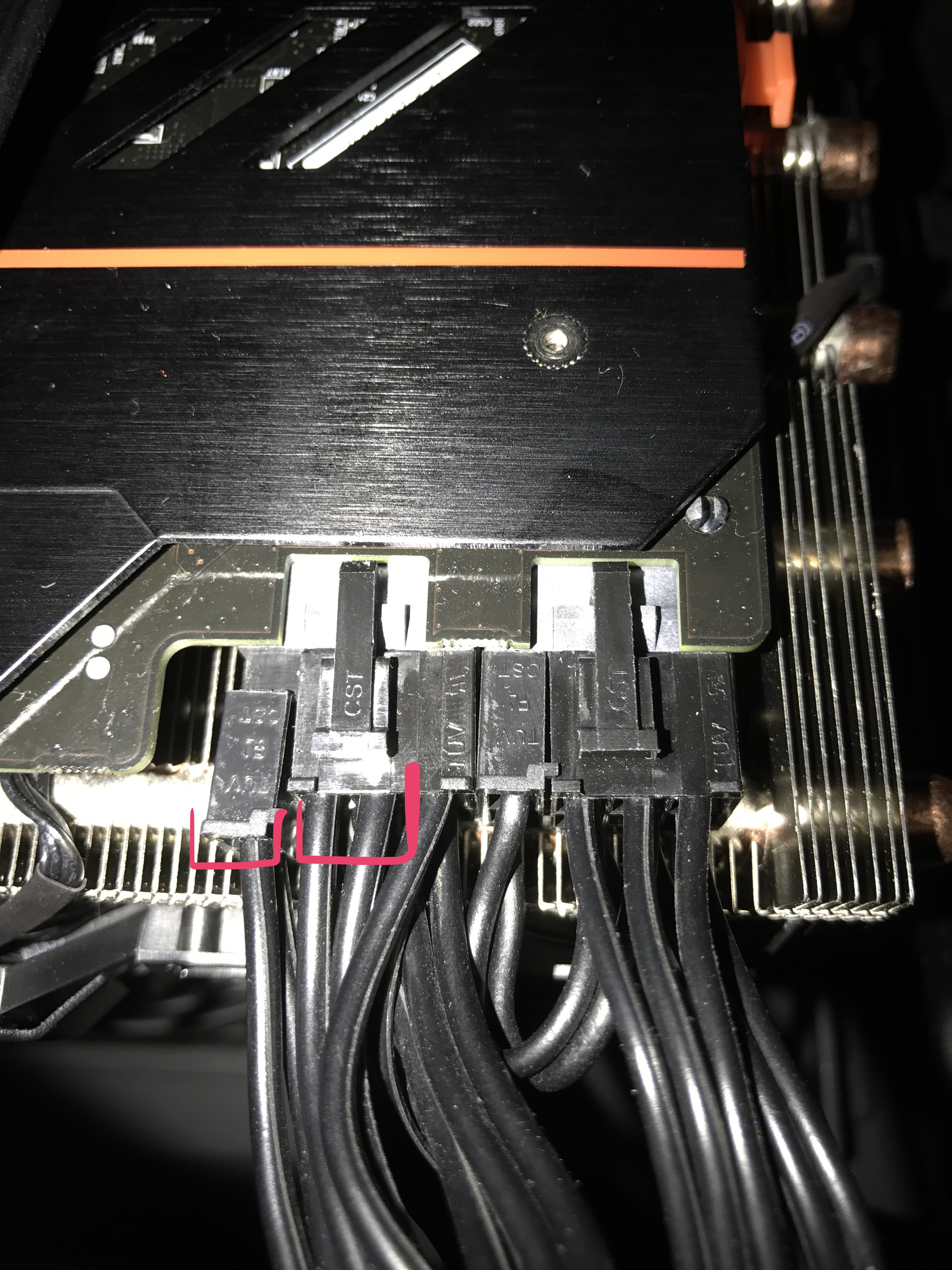

Вы какие контакты то протерли? Не от питания, которые у вас на фотографии в последнем посте?
Регистрация: 09.04.2017
PCI express , пылесосом, да они чистые были, как новые, за исключением частицы термопасты.
Добавлено спустя 2 минуты 12 секунд:

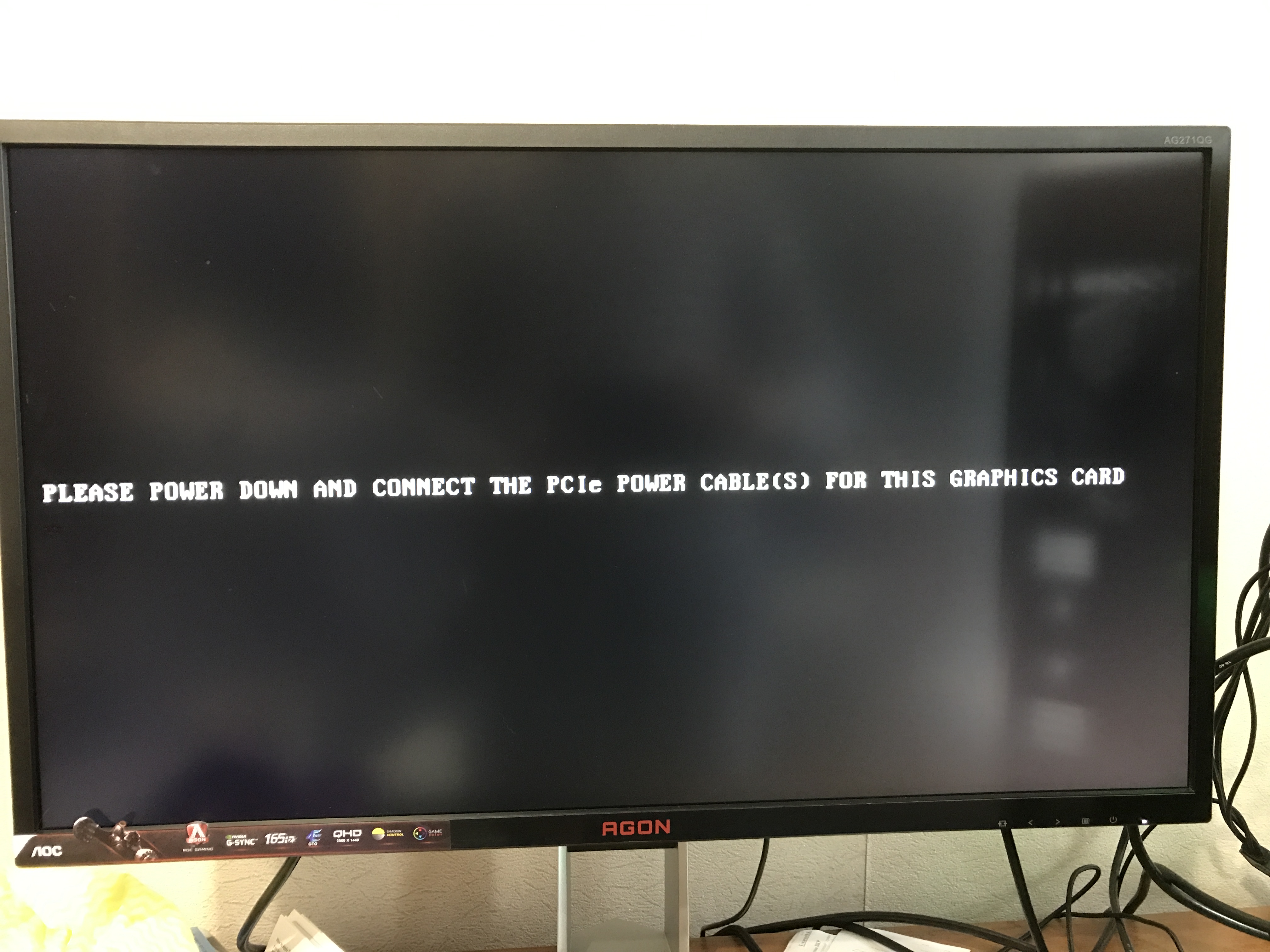

Вставил до конца крайний левый шнур питания, который указал на фото и запустил комп. Включился с первого раза. Но это ни о чем не говорит. Для объективности нужно его тестироваться на включение холодного запуска и длительного спящего режима ( от 30-40 мин).

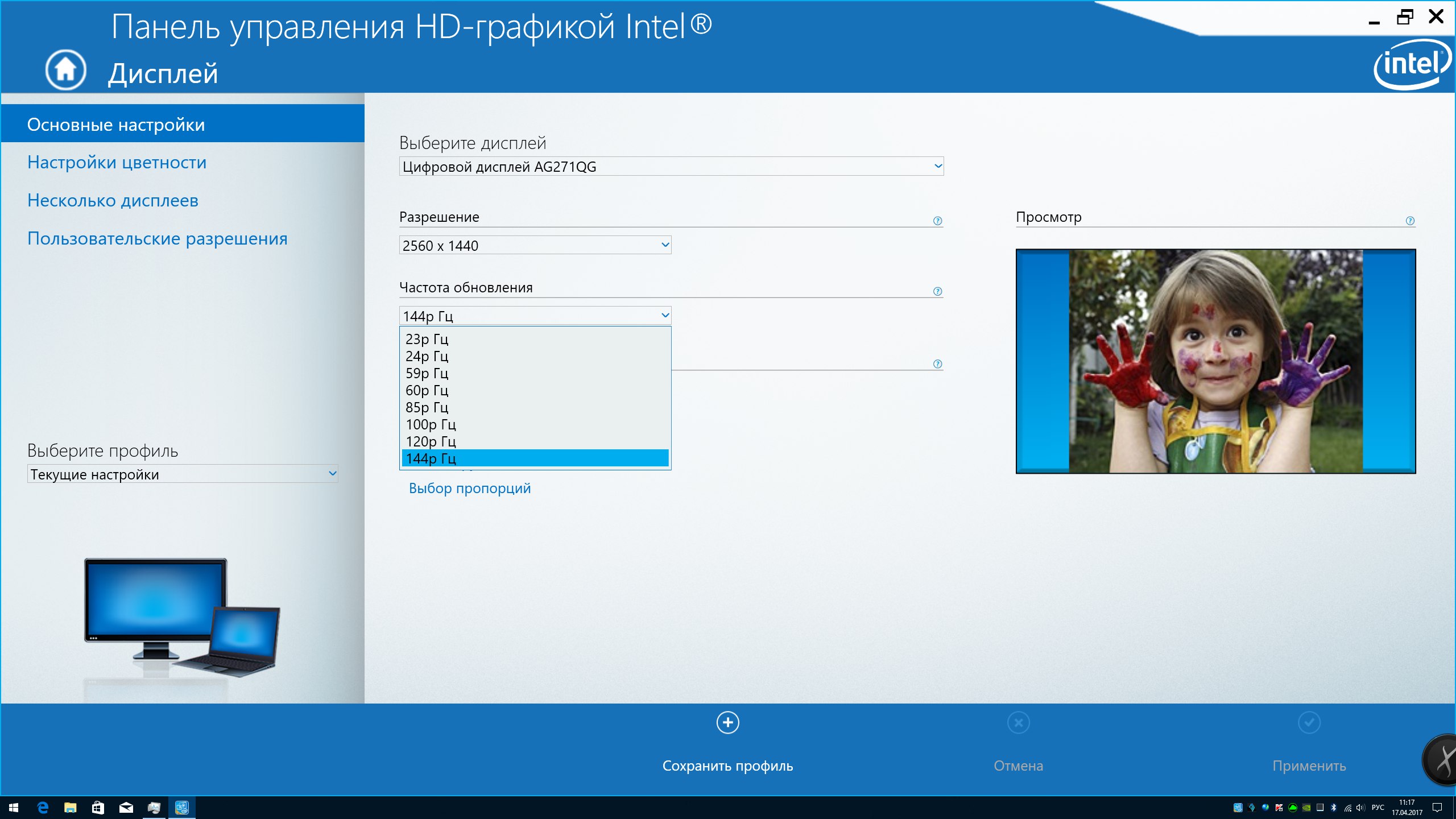

Я до этого пробовал подключение монитора к видеорядру ЦП и 1-2 дня тестировал, все было хорошо. Затем снова подлечил кабель DP к видеокарта. А HDMI кабель не выдавал выше 60hz, когда в середине марта собрали комп. Кажется моя видеокарта подключена была не правильна второй раз, после того как померили радиатор с кулером.

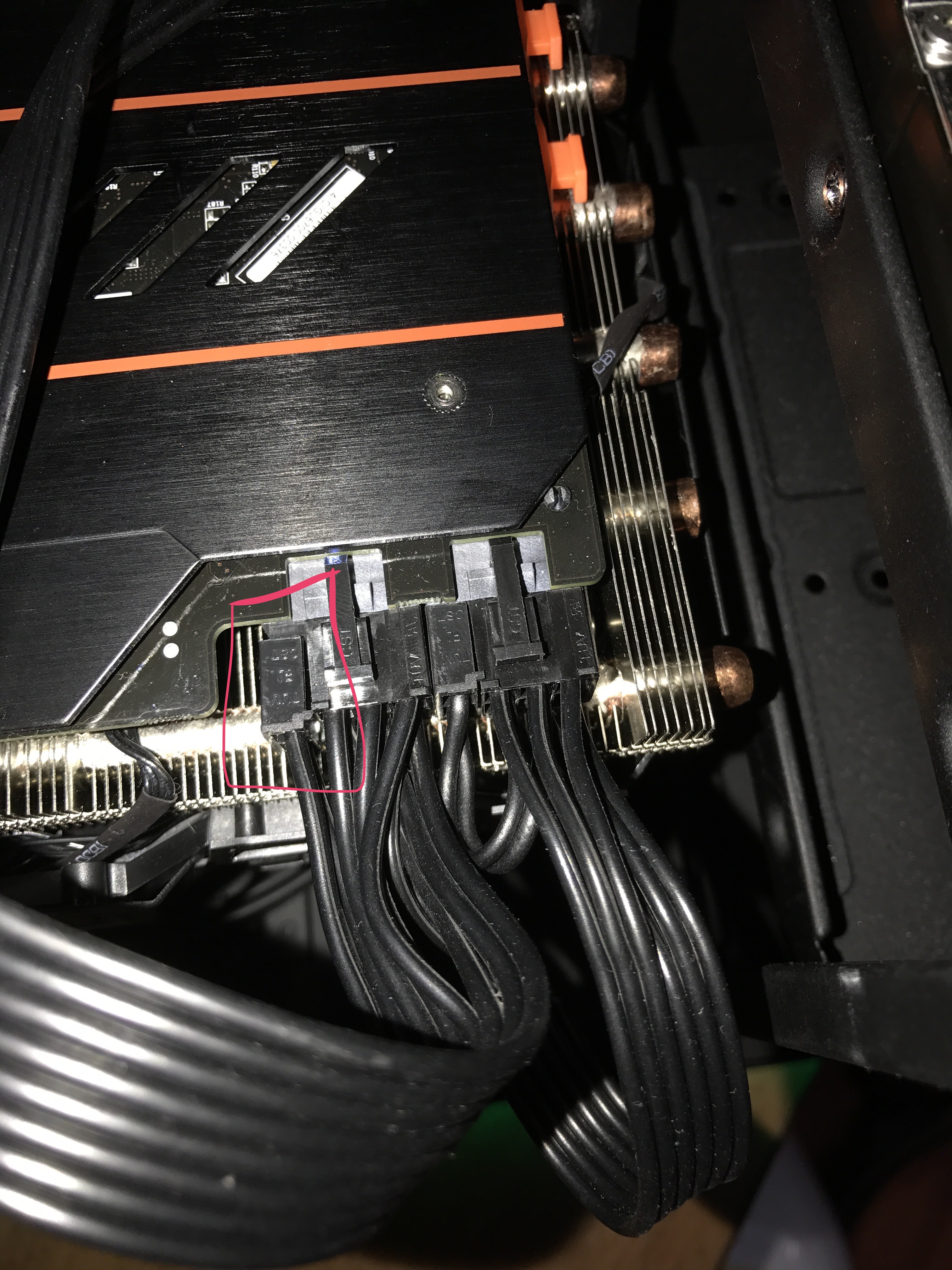

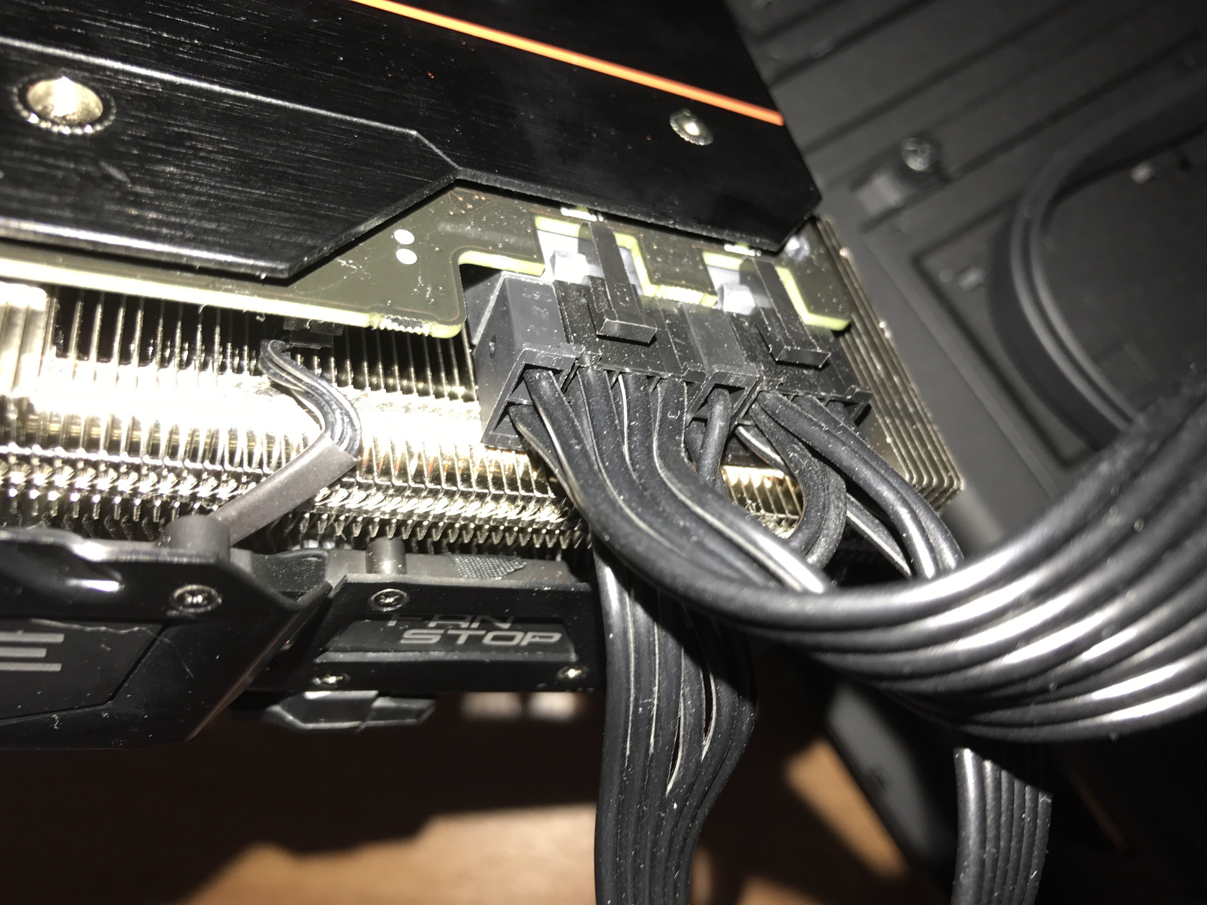

Подсоединил провда, так как они и должны были изначально. Было тяжело одному и с плохим освещением, но все получилось. Включил комп спустя 1:23 ч посла отчёта секундомера, включился с первого раза и мне показалось, что дисплей включился также быстро и четко, как это было при подключении кабеля DP к видеоядру. Буду тестировать комп в течение сегодняшнего дня. Спасибо ребята что одного не бросили в беде и помогаете. Я рад этому сообществу и данному сайту.

Комментарий к файлу: На крайний левый кабель не обращайте внимание. Я в данный момент его снова вытянул назад чтобы вытащить правый и вставить сначала крайний левый кабель, а затем уже правый, то есть сделать на оборот.
