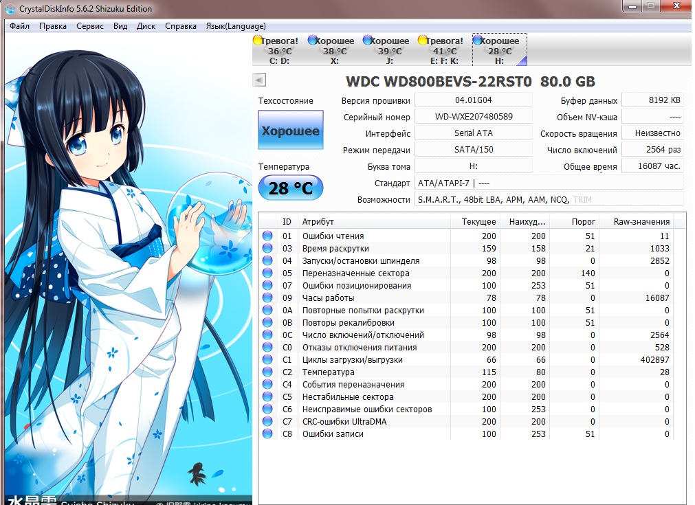

Всем привет, есть ноутбучный хард на 80 гигов WDC WD80 0BEVS-22RST0
Использую его как доп хард.
Но с ним какая-то есть проблема, суть: периодически он исчезает из системы, смотрю а его физически как-бы нет, смотрю что с ним а он даже не вращается , не вырубая компьютер на горячую его отключаю от питания и обратно, 2-3 раза 0 реакции, после 3-5 раза он внезапно начинает запускать шпиндель но идет какой-то срыв, звук имеет характер раскрутки(самой начальной) и щелчок, после звук исчезает и слышу щелчок головок(парковка), так он делает раз 5-20 и опять молчит, я его вновь перевтыкаю, о опять он так делает раз 10, вообщем раз 7 мне приходится так сделать и вуаля раскрутился шпиндель и даже система увидела как вдруг опять срыв и парковка, затем я опять раза 3 перевтыкаю и уже на 2й раз он железно запускается и работает, проходит 5ч-2дня и он опять исчезает, и процесс повторяется по кругу. И так уже около года он себя ведет!!!
Смарт чистый...что меня заводит в ступор.
У меня есть предположение что что-то с магнитами может быть, которые отвечают за позиционирование головок, хотя не уверен, у таких магнитов 2%-5% за 10 лет правда в условиях перегрева они быстро теряют свойства.
Еще предположение что тупит сам контроллер, может быть на плате микротрещина, и стоит его пропаять?
В чем проблема?

Может не хватать питания, в том числе из-за плохих контактов питания.
Регистрация: 31.03.2009
Менял разъемы местами, может быть и не хватает, другие 4 винта вроде не жалуются. Потыкаю тестером...

Скорее всего проблема в контроллере, если возможно пропаяйте, а лучше замените на аналогичный...
протри контакты на sata разъеме спиртом/ацетоном,так же можно сняв плату,еще контакты и на ней протереть...
