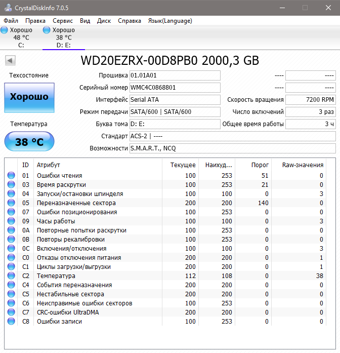

Привет. Купил новый HDD - Western Digital Green WD20EZRX. Работает вроде ок, но шумит - просто ужас. Шум именно под нагрузкой (чтение/запись). Звучит как обычное постукивание винта, но умноженное в десяток раз - даже чувствуется на поверхности стола. Закреплен хорошо (горизонтально), не болтается. Вне корпуса, просто на столе - та же история. СМАРТ во вложении.

Прогони тест поверхности. Думаю, что сразу все станет понятно.

Снимите плату с жесткого и проверьте контактные площадки. Возможно где-то окислы, если уверенны что БП в порядке.

Блин, я бы сдал...Это жесть просто, и эту жесть ничем не спрячешь, тут и коробки для хдд шумопоглощающие и охлаждающие не помогут...сомневаюсь, что из-за чистоты питания такое може быть, раз всё в порядке по смарту

Если микрофон подносил вплотную к диску, то это нормально. Бывают такие "трескуны".
Проверять контакты и сканировать поверхность на новом диске бессмысленно и к работе механики отношения не имеет.
