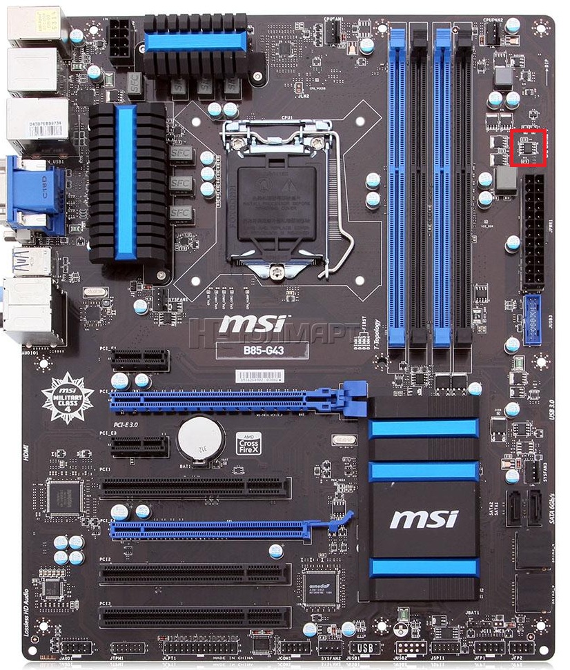

Здрасте, Имеется процессор i7 4770 и материнская плата msi b85-g43. Не выводит изображение на монитор. Процессор греется,оперативная память 100% рабочая и так, При включении спикер не издает никаких сигналов,процессор еле теплый,если вытащить оперативную память и запустить без неё,спикер пищит 3 раза. Так же время от времени при запуске,процессорный вентиль раскручивается на 100%,при том,что сам проц холодный. Какие ставки? Мать или проц? И в какую сторону можно смотреть дальше?
Так же первые запуски грелась данная микросхема (скрин приложил) Но сейчас перестала

TRBB БИОС сбрасывали? Пытались стартовать со встроенной или внешней видюхой? А так - осмотреть сокет на предмет погнутых ног. Если всё цело и после сброса БИОСа та же фигня - я бы поставил на мать.

Возможно шим по питанию памяти сгорел, обведённый на фото что-то похожее и греться он не должен, если конечно это шим.
Очень похоже на неисправность питания на памяти, когда без памяти пищит, а с памятью молчит.
Регистрация: 18.07.2017
Сбрасывал,результат тот же

На другой материнской плате все планки работали
Добавлено спустя 1 минуту 26 секунд:
Пытался найти схему этой материнской платы,не смог,но нашел другие и в этом месте либо питание памяти,либо контроль процессорного вентилятора
Это из области фантастики. А вот померить питание на памяти вполне реально.

Зачем схема то, можно просто маркировку посмотреть.

Решил вчера аналогичную проблему, всё абсолютно работало, ничего не перегревалось, и мать и проц и оперативка и бп, оказывается когда чистил комп, каким-то образом сбил статику на матери и полетел биос, отнес комп в сц, пост кодер выдавал ошибку 04, отнеси проверь пост кодером, если аналогично, то это биос на программаторе перепрошивать надо, удачи.
