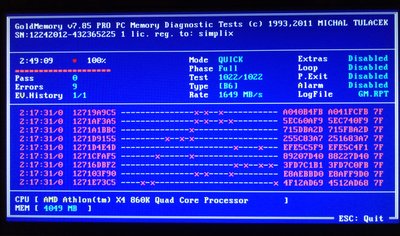

Всем привет! Не знаю как точнее сформулировать тему, но попытаюсь в двух словах. Друг купил б/у видеокарту nvidia (сейчас не помню какую точно, позже узнаю), у него она не завелась. Решил на моём железе потестить. Вставили в мою материнку, она "пропищала" несколько раз и появилась надпись, что происходит сброс к настройкам по дефолту. И всё, BSOD. Вставил свою - то же самое. Операционка (Win 10 x64) не грузится, даже с live usb выдавало ошибку. Позвонил с перепугу в первый попавшийся СЦ; приехал парень, забрал системник. Звоню через пару дней, мне говорят, что накрылась память, но нам надо ещё потестить. Звоню позже - накрылась материнская плата. И так пока не перебрали все комплектующие. Буквально все. От блока питания до сетевой карты. В итоге привезли и говорят, что сгорела одна планка памяти и мы перепаяли что-то там на материнке.
Подключаем, действительно, всё работет. ОС установил, всё ок. Пока я не запустил игру. Замечу, что у меня стояло две планки по 4 ГБ, осталась одна. Так вот, запустил Ведьмака 3, поиграл. Лагов не было. И тут BSOD на ровном месте. Запускаю игру снова - BSOD. А в последнее время даже просто при сёрфинге в инете бывает синий экран. Но в основном, при запуске "тяжёлых" игр.

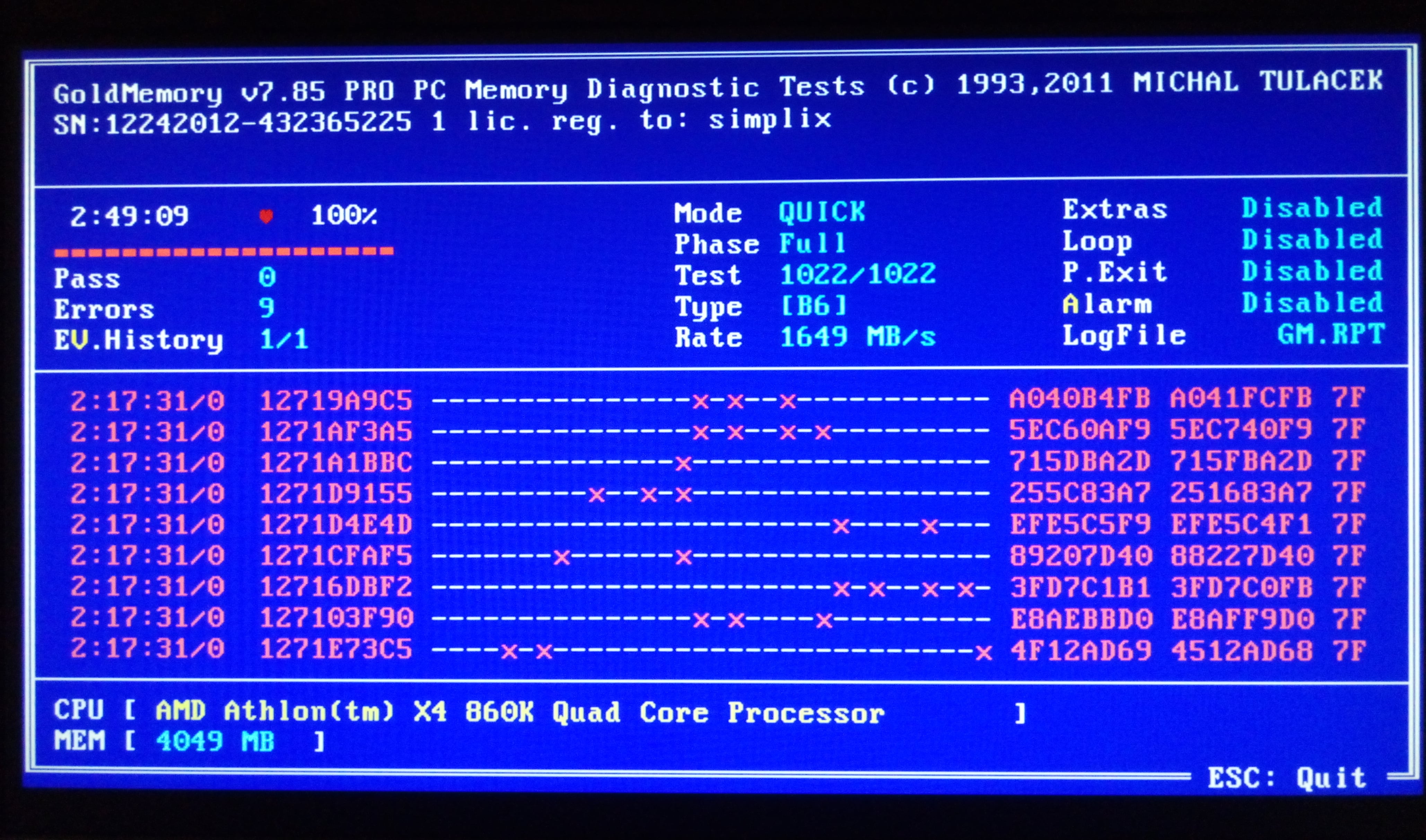

Прогнал планки. Что-то странное получается. Memtest не видит ошибок, а Gold Memory находит. Батарейку в мат.плате вытаскивал, сбрасывал к настройкам по умолчанию, перезаливал BIOS. Температура при нагрузках в пределах нормы. Потестил свой старенький НЖМД на 500 ГБ, тоже всё "зелёное".
На что грешить? Материнка приказала долго жить или всё дело в памяти? Последние логи снял, но они для меня тёмный лес.

goldmemory.jpg [ 1.21 МБ | Просмотров: 2141 ]
