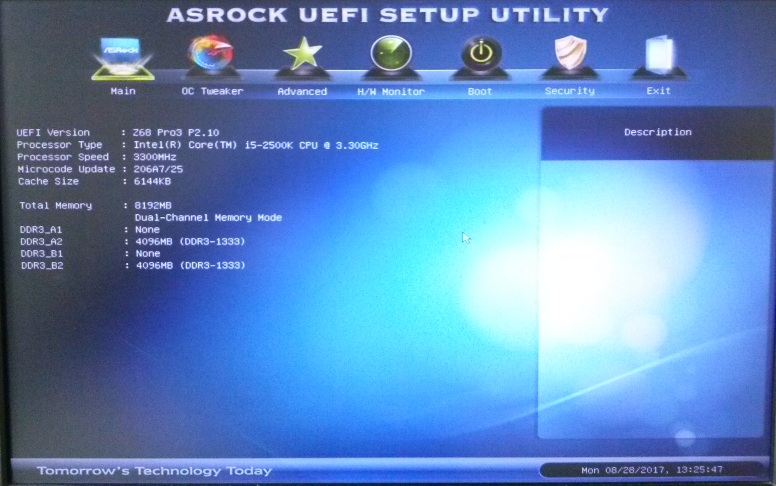

вместо 16 Гб оперативки показывает 8 Гб (4 слота по 4 Гб стоит) якобы не работают 1 слот и 3 слот из четырех слотов. Вытащил 2 слот и 4 слот, оставил только 1 и 3 слот. Теперь стало показывать, что 1 слот и 3 слот память есть, но вытащены 2 и 4 слот. Поставил на место две планки, опять показывает, что нет плашек в 1 и 3 слоте и активны только 2 и 4. Всего 8 Гб оперативки. В диспетчере задач тоже 8 гб. AIDA видит 4 планки по 4 ГБ, но говорит, что сист. памяти всего 8Гб.

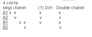

вытаскивал и вставлял планки опер. памяти, вот что видит БИОС: v - видит; x - не видит, но планка стоит; пусто - не стоит планка. (?)Dch - пишет активирован двух канальных режим, хотя планку А1 не видит.

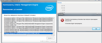

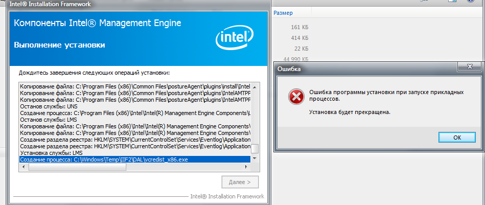

Решил перепрошить/обновить МЕ, зашёл на сайт производителя мат. платы, выбрал свою модель, только не знаю какой регион выбрать АЗИЯ или ЕВРОПА , см рисунок ниже:
вот ссылка, где я это нашёл: http://www.asrock.com/MB/Intel/Z68%20Pr ... asp#osW764
пытался установить Европа и Азия, во первых они устанавливаются из под виндовс, а не загрузочная флешка, а во вторых выдаётся ошибка. Что я делаю не так, может быть по другому надо устанавливать?

Ужасы выбора сервера, с какого же качать? А скачайте с того что даёт быстро, наверно европа поближе к вам находится, но могу ошибиться.

Спасибо что пояснили, что это всего лишь выбор сервера, я подумал разные обновления. Выдаёт ошибку при установке. Он устанавливается из под виндовс. По другой ссылке http://www.asrock.com/MB/Intel/Z68%20Pr ... u.asp#BIOS есть загрузка БИОСа, и я так понял, что там уже включен необходимый МЕ, отдельно скачать его не даёт (битая ссылка), только вместе с БИОСом , но я его уже как раз и ставил, не помогло.

Это драйвер MEI, ME Повреждён и потому и не ставится, а вам нужен ME Firmware для обновления ME. Если биос не качает с ME, пробуйте другой сервер.

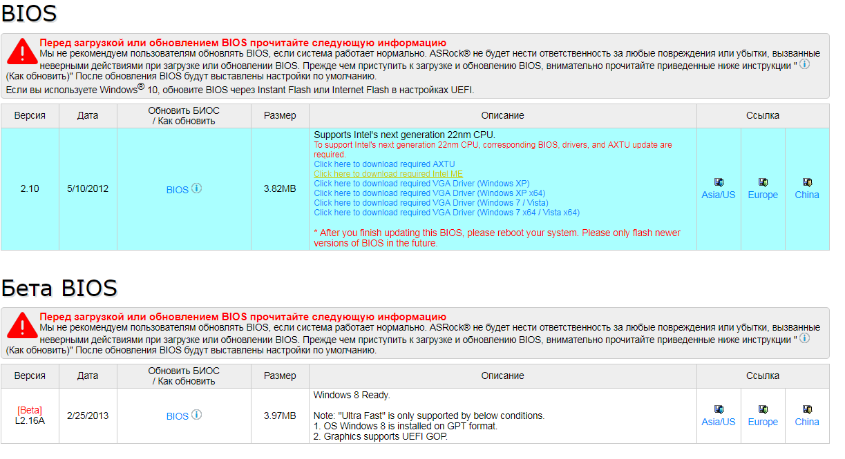

Биос скачивается одним файлом. Что туда входит, наверное всё из списка, а если отдельно в этом списке попытаться скачать МЕ, то не удаётся. Все три сервера качают один файл биоса. Я нашёл левый источник ME Firmware, но там что-то очень сложно всё подобрать к моему процессору http://www.win-raid.com/t596f39-Intel-M ... Tools.html . Можете мне подсказать, что подходит для моей системы на том сайте?

вот что у меня:
5.png [ 6.71 МБ | Просмотров: 3364 ]

Зайдите и скачайте ME Firmware восьмой версии, 1.5 мегобайтовую, там написано на какую серию чипсетов какой ME подходит.
