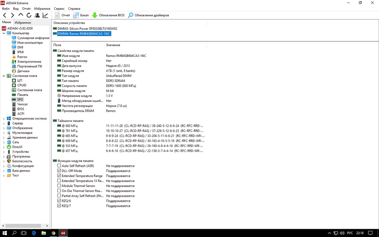

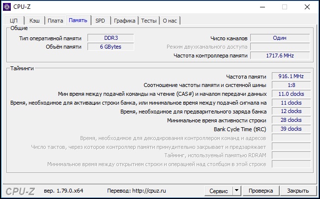

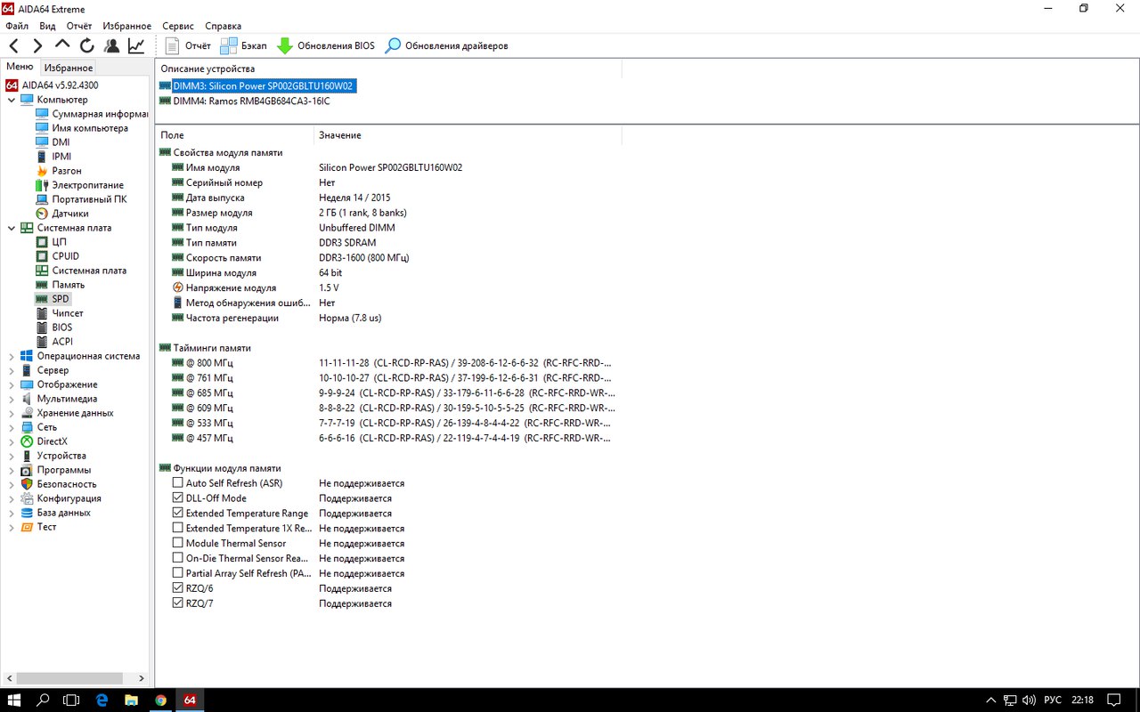

Всем привет. прошу помощи.
мать - ecs a55f2-m3
установлено 4Гб озу
10 винда (х64)
досталась от друга память 2ГБ захотел поставить, но биос и винда тупо ее не видят.
память рабочая. Аида и другие, видят что стало установлено 6Гб, но доступно только 4
что делать? можно как нибудь заставить их работать вместе? через биос или еще как.

А один этот модуль работает? Может просто несовместимость какая нибудь. А то что проги видят модуль не удивительно. мать считывает данные SPD и рапортует о его содержимом. Ну и для начала сними разгон.

Судя по всему в биосе память должна отображаться в полном объёме, раз уж софт определяет все линейки. Больше похоже на софтварное ограничение по использованию памяти.
Выполните MSCONFIG и проверьте настройки по скрину - #77
