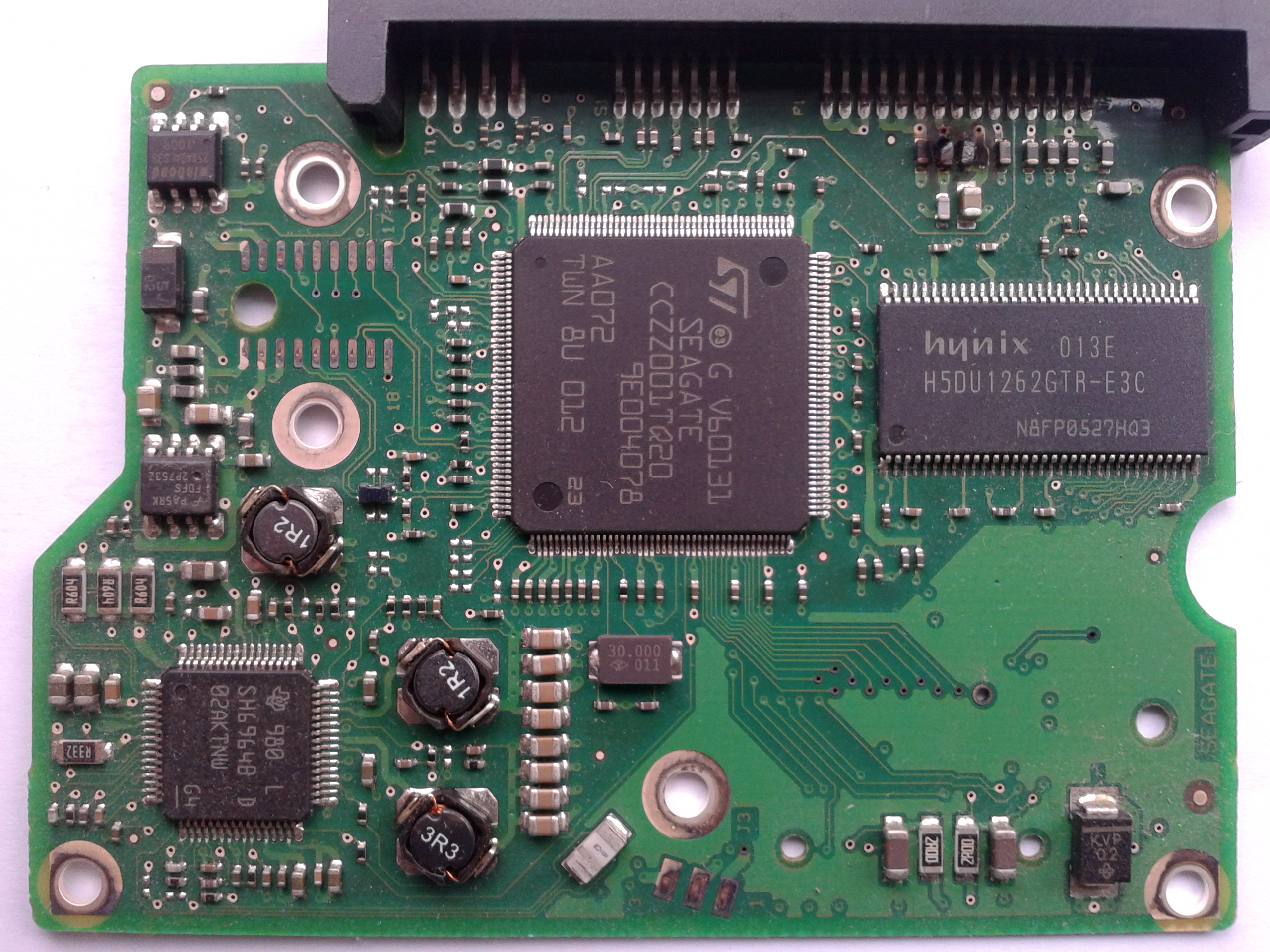

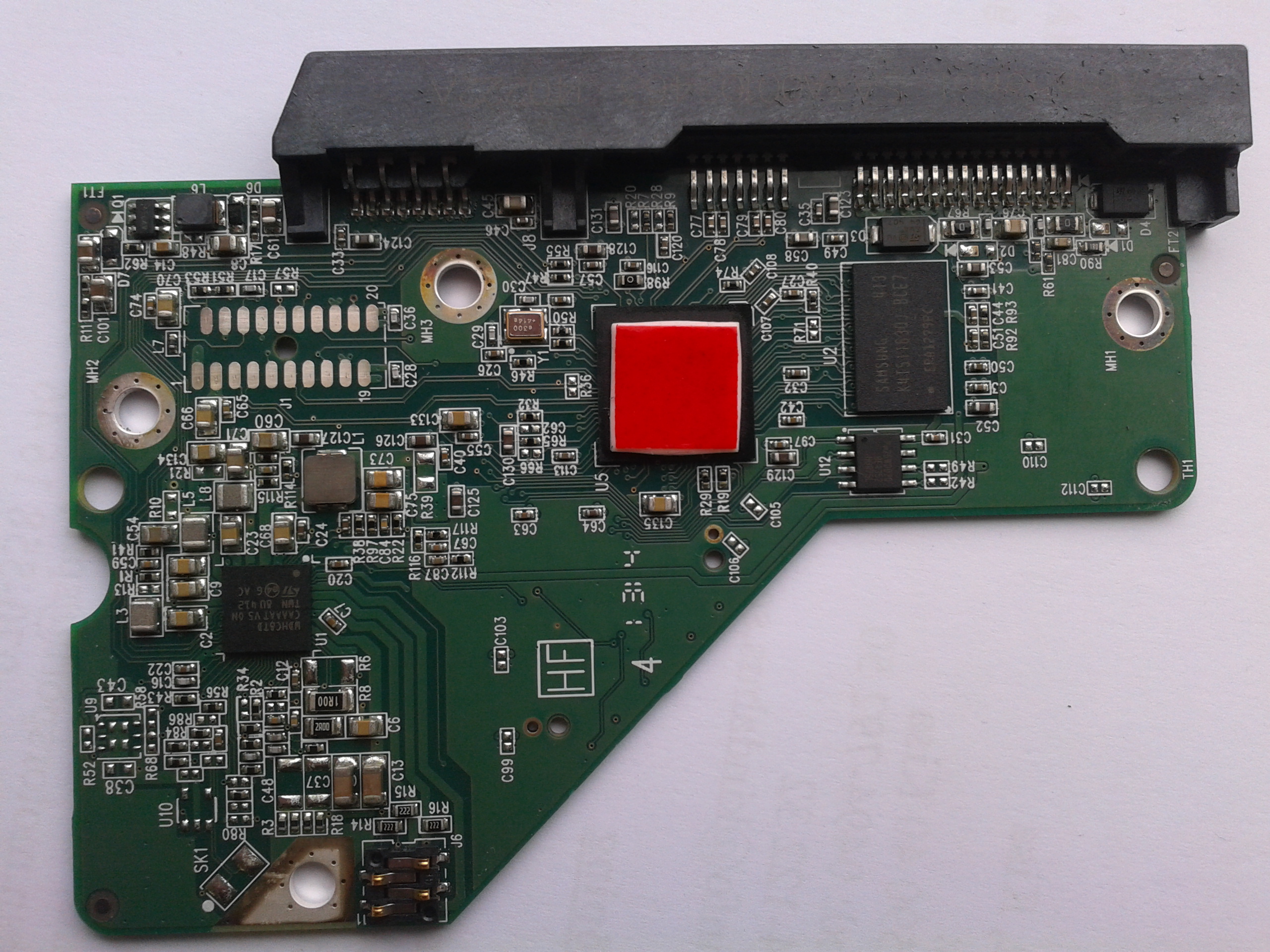

Есть 2 жестких диска. WD Caviar Blue WD10EZEX 1 Тб и Seagate Barracuda 7200 на 500 гб.
По своей глупости, меняя блок питания я подключил эти жесткие диски к блоку питания не в разъём который питает SATA, а в другой.
Ниже есть две фотографии. На плате от Seagate есть следы чего-то сгоревшего. На плате от WD следов не видно.
Один из жестких дисков со мной, и не форматировался более 5 лет. Второй, около 3 лет. Информация на них мне нужна.

И ещё такой вопрос, на плате WD визуально сгоревших элементов я не нашел. Может ли это означать что предохранитель отсутствует и сгорел чип?

Возьмите мультиметр и проверьте все линии на кз, возможно повезло и TVS сгорело.
Так же вы не пишите поведения этих дисков в системе, опишите что происходило.

Ясно, перегорел/ли предохранитель/ли у WD, надо проверять TVS на кз. В сегейте скорее тоже самое, только перегорели дроссели.
Снятие окиси никогда не помогало восстановить детали, да и вообще редко чего даёт.

TVS стоят в цепи по питанию. Тут, как я понял, питание было подано не туда, поэтому многое могло погореть.

Оно видно по плате WD, на которой присутствуют предохранители и трансилы.

silver63rus Возможно ток пошел через жесткие диски и это спасло SSD. Мне непонятно только почему БП не уходит в защиту (по идее трансил сгорает и закорачивает вход).

Слишком мощный. Отгорели дроссели или дорожки на плате. Если бы КЗ осталось, БП отключился бы.

silver63rus писал(а):
Какая электроника переживёт 12В вместо 5В без соответствующих защит.
У которой стабилизатор рассчитан на большее напряжение, не у всех SSD стоит один и тот же стабилизатор.
Потому что предохранитель перед трансилом перегорел.
