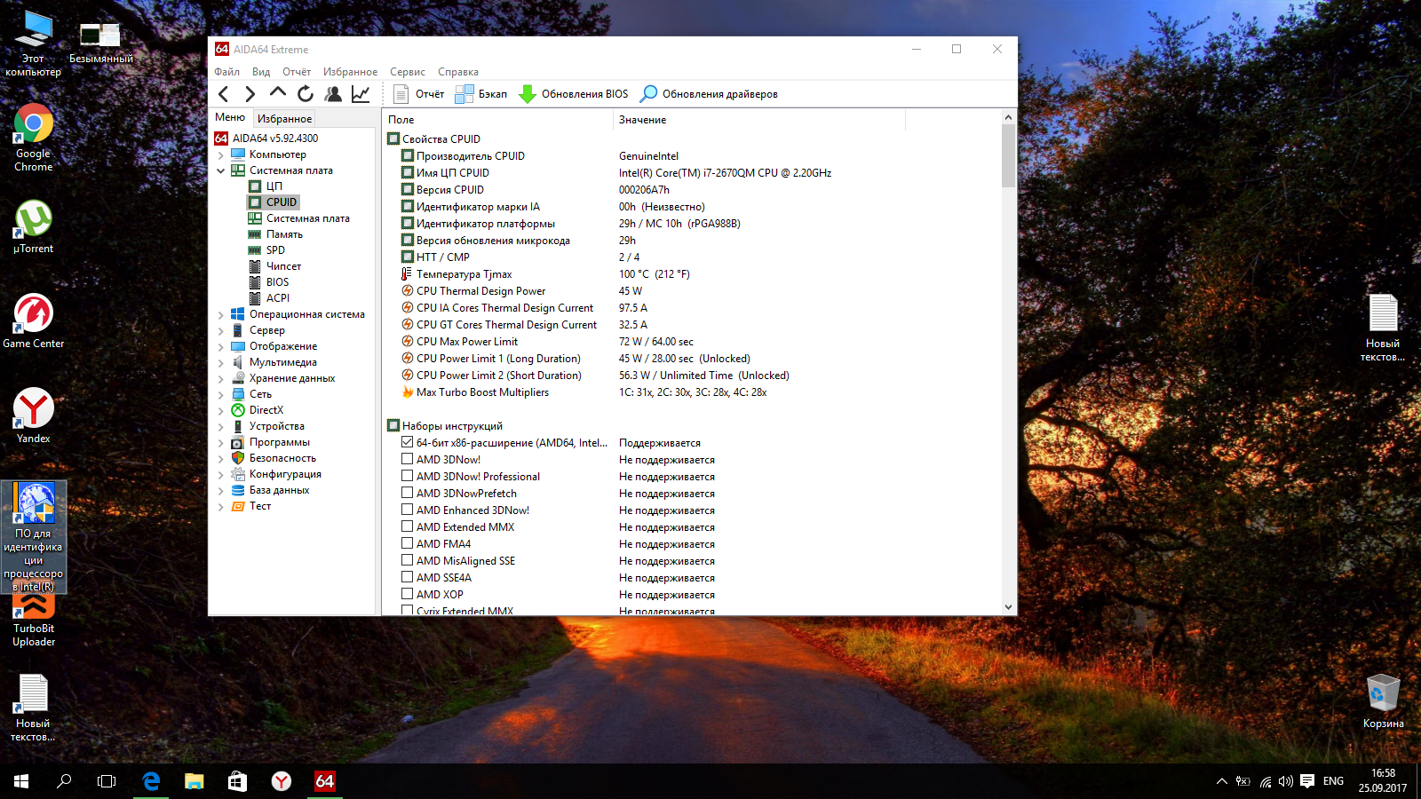

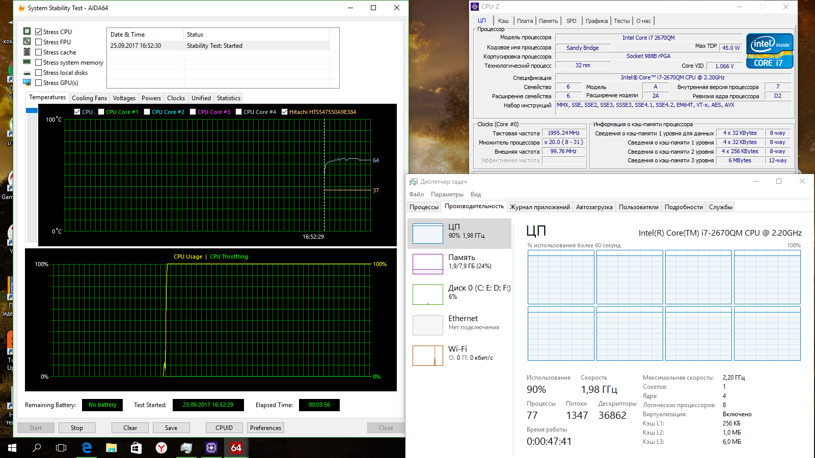

У меня ноутбук Asus N73Sv с процессором i7-2670qm ( 2.2 Гц в номинале, 3.1 Гц на 1 ядро, 3.0 Гц на 2 ядра, 2.8 Гц на все 4 ядра), а уменя под нагрузкой в аиде только 2.0 Гц, в диспетчере задач видно, что процессор работает только на 90% своей мощности, установлена последняя версия боса... В плане электропитания стоит высокая производительность( максимальная и минимальная состояния процессора 100%). С температурой все в порядке максимальная 65 градусов, а так 64 в среднем... В чем может быть проблема помогите!!!!

вот смотрите, если включить в аиде тест и на видеокарту и на кэши то частота вообще падает до 1,8, а нагрузка в диспетчере становится 80%
Добавлено спустя 5 секунд:

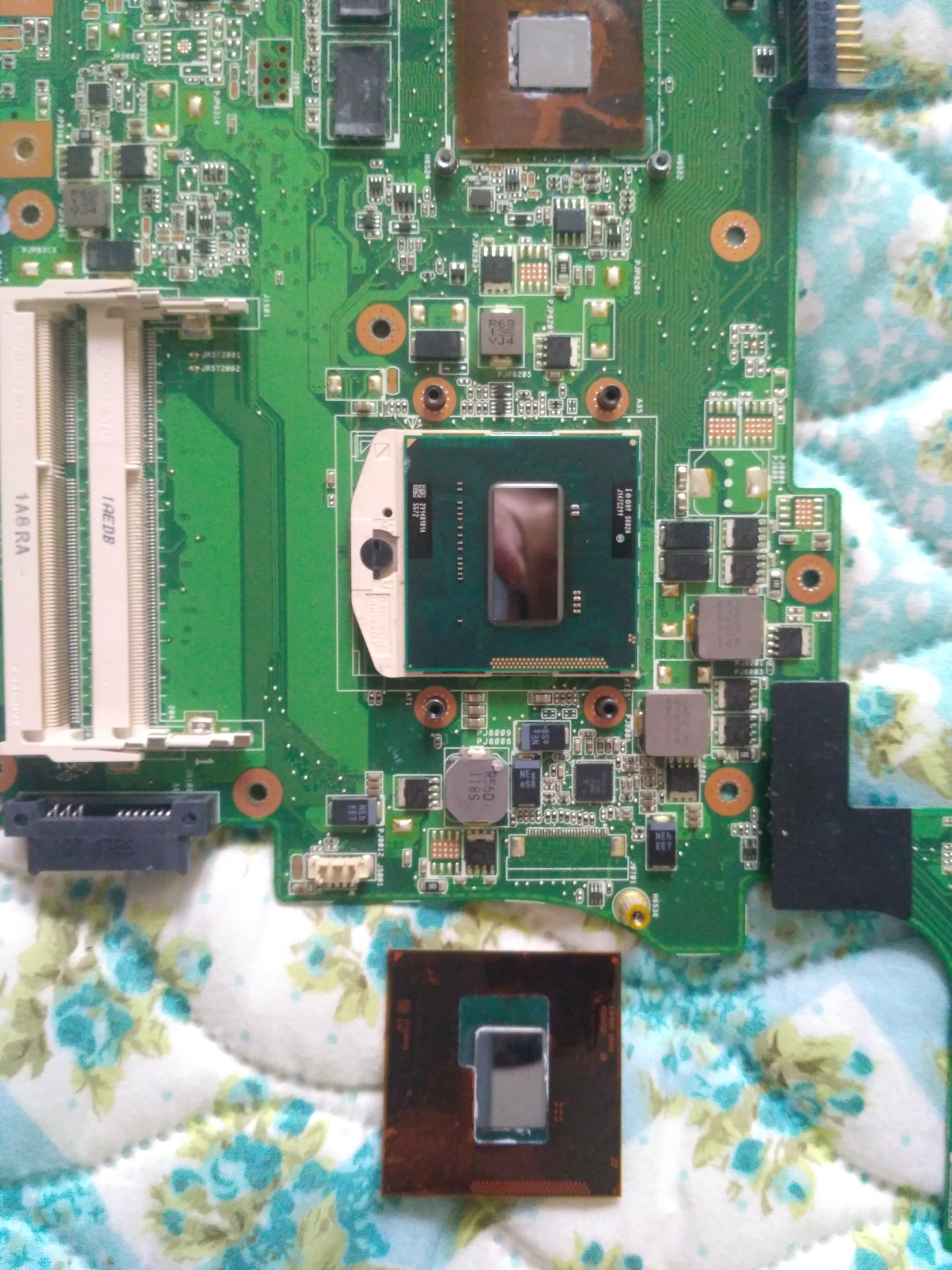

Блин, дросселей на первой меньше в системе питания процессора.

да у меня 1 вариант

Ну вот, нехватка системы питания под 45-ваттный камень.

блиин, а можо ли его припаять этот дросель?

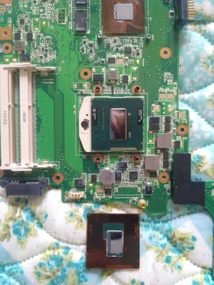

Судя по внешнему виду второй платы, разводка питания у них очень сильно отличается. Так что нет.

мне кажется можно...
Добавлено спустя 2 минуты 15 секунд:
посмотрите...

2000miller2000 Можно но только в сервисном центре либо у хорошего спеца,а то вообще останетесь ни с чем.

А мелочёвку в обвесе кто докидывать будет кроме дросселя!? В таком случае прще купить на али подходящую, а свою старую на авито, к примеру, выставить. Хотя поспрашайте в местных мастерских, может кулибин какой найдётся питалово переваять.

У меня тоже Asus n73sv, стоковый камень i3-2310M, мать с 2ми слотами ОЗУ. Хочу апргрейдить проц. В течение долгих поисков информации наткнулся на это обсуждение. Надеюсь на вашу помощь.
В Asus мне сказали, что материнки для данной модели выпускались двух видов: для 2-х ядерных процев, они с двумя слотами памяти, и для 4-х ядерных, с тремя слотами памяти. Сказали, что на первом типе не будут работать 4-х ядерные процессоры. В чём разница между платами (кроме слотов ОЗУ), мне не объяснили. Возможно, как раз ещё и в схеме питания процессора. В сети я нашёл пару отзывов людей, которые на такой же ноут, с такой же изначальной конфигурацией, ставили 4-х ядерные процессоры, например, i7-2670QM. В обоих случаях процессоры не выходили на "проектную" мощность. В то же время, в сети много отзывов о том, что народ успешно ставил 4 ядра на эти ноуты, но не указывают тип материнки.
Если я правильно понял, «дроссели» это серые, крупные, почти квадратные элементы, расположенные над и справа от сокета (если развернуть плату слотами памяти к себе)? У меня вариант материнки как по первой ссылке, с тремя этими элементами. То есть, не видать мне 4-х ядер как своих ушей? :-)
А можно программным способом выяснить объём питания, который подводится к процу?
моя материнка
