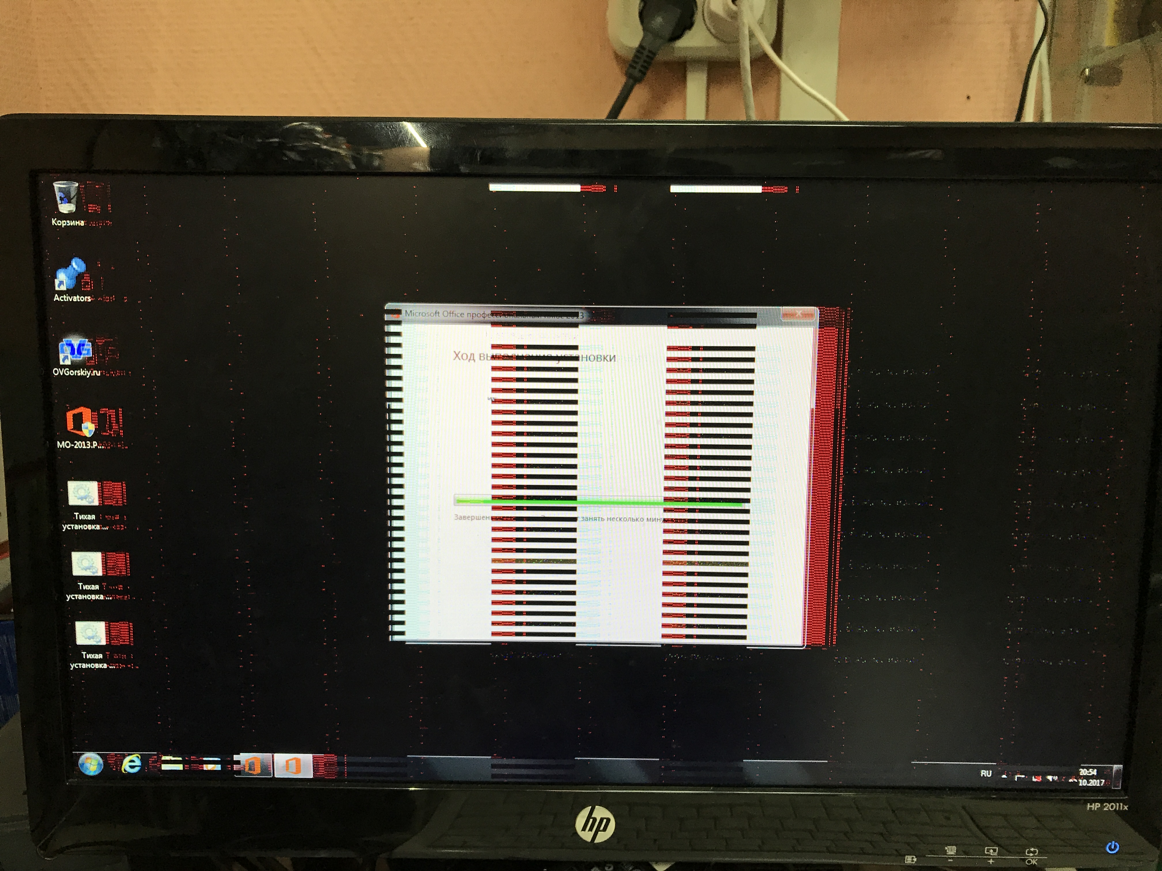

Вот такого плана артефакты, на каких-то платах больше, на каких-то меньше, но как только появляются, комп зависает. В сборке мало вероятно, но попробую с официального дистрибутива поставить.
image1.JPG [ 2.42 МБ | Просмотров: 1755 ]
Регистрация: 17.09.2007
Откуда: Питер
судя по картинке - неисправность видео. такие артефакты это отвал памяти или чипа. если используете встроенный адаптер - очевидно проблема в работе
с оперативной памятью - видео встроенное использует часть оперативной памяти. мемтест кстати может и не помочь - битая память может оказатся в той части которую видео резервирует для себя.
Не теряйте оптимизма- худшее впереди.
Регистрация: 21.06.2007
Откуда: Россия, Тверь
Прикольные арты. :)
А вдруг монитор дурака валяет? Либо кабель от видеокарты к нему, если VGA. Попробуйте с другим монитором и желательно по цифре (DVI/HDMI/DP).
Это вполне может вызывать артефакты. Но уж не зависание системы...

Prod писал(а):
GPU в ведро.
Мудрый совет. :D Тута нету GPU как такового. Видео контроллер находится с СМ. А у ТСа 7 материнок, видюха, несколько планок памяти, разные диски... В общем бред какой-то. Я бы сказал "такого быть не может и всё тут". :shock:

Elementq писал(а):
проблема появляется только на этой материнке
Так на одной или на всех семи?
Elementq писал(а):
а вот как отключить в биосе встроенное видео
Никак. Оно отключается автоматически при вставленой PCI-E. А если не отключается, то ищи внимательнее.

Gunslinger77 писал(а):
Каким образом северный мост влияет на сигнал дискретной видеокарты?
Контролер PCI-E находится в северном мосту, так-же как и контролер памяти.
