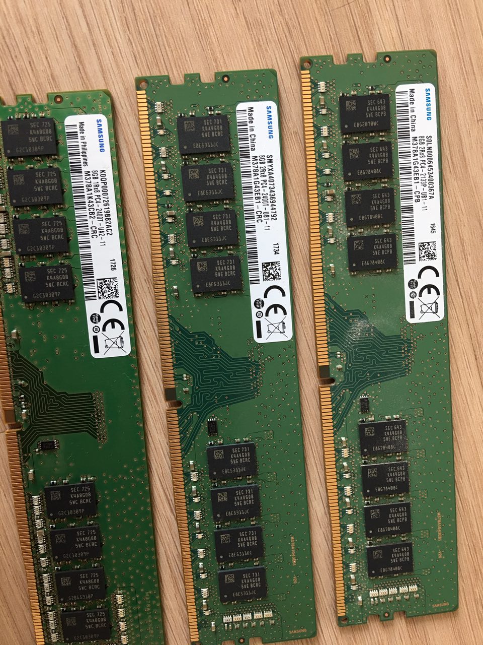

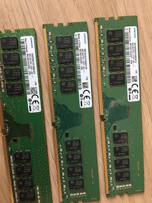

а) на базе asus prime b350 + ryzen 5-1600. DDR4 samsung 8gb M378A1K43CB2-CRC(1 ранговая) и 8gb samsung M378A1G43EB1-CRC(2х ранговая) + гтх1060 = все запускается идеально, без проблем, я даже ничего не шаманил, правда вначале в биос не входило, а точнее как то перепрыгивало этот момент и сразу к виндоус приветствию перекидывало. Но со всеми озушками которые у меня есть, а их сейчас 5шт(M378A1K43CB2-CRC(1 ранговая)) и 1шт(8gb samsung M378A1G43EB1-CRC(2х ранговая)), все запускается на этом пк. забыл сказать стоковый кулер. ссд 250 самсунг эво.

вначале я полностью собрал ПК "Б" и пробовал обновить биос, клиркмос сделать, в разные разъемы ОЗУ вставлять и так и сяк. ничего не помогает -БИОС 1602, на третьем ПК "В" БИОС 1701. все точно также.

ЕДИНСТВЕННОЕ - если вытащить ОЗУ вообще, то 0д нет ошибки, получается проц и мать - ОК!
Проблема в ОЗУ???
