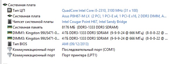

Вот что говорит аида. 2 планки по 4 Гб, когда на самом деле стоит 2 по 8
Добавлено спустя 32 секунды:
CPU-Z говорит что объев 8гб в dual режиме

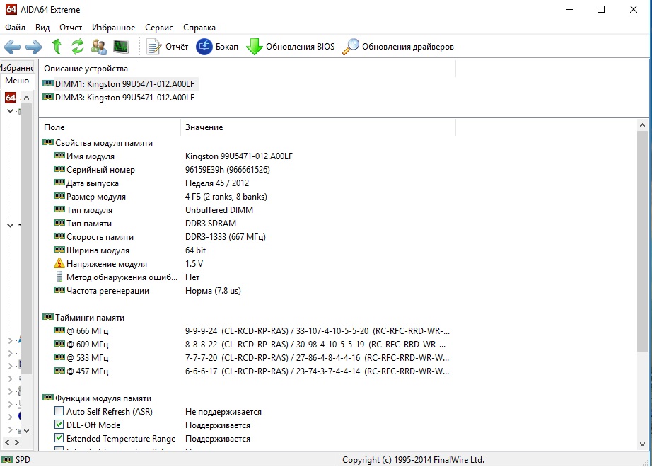

Это на наклейках написано что по 8. я пока вижу обратное. По началу названия видно что это четвёрки. Полностью не видно парт набер памяти. Смотри так-же раздел Системная плата>SPD. Чио там конкретно написано?
Вот :)

Ну да, чистокровные четвёрки, двухстраничные. А теперь сравни надпись с наклейками. Небось переклеены руками шаловливыми. Или возможно что это комплект на 8 гиг из двух планок. Кингстоны любят так подписывать, запутать могут. :D
Регистрация: 12.10.2017
Бл*ть у меня слов нет! :mad2:
Сейчас залез под стол, модель посмотреть.
И правда 4гб плашки. :roll:
Кингстоны критины конкретные!
:mad2:
значит у меня раньше было 4 гб, а потом я апнул до 8.
Хотя возможно я тогда и повелся на эту уловку....
