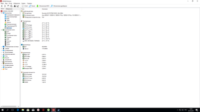

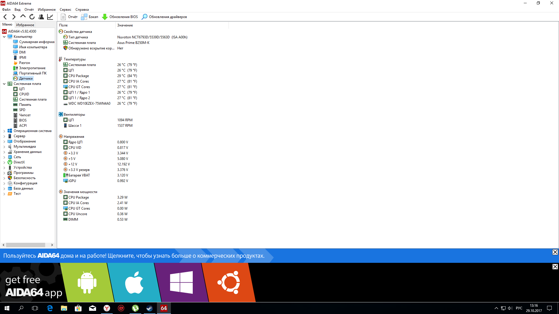

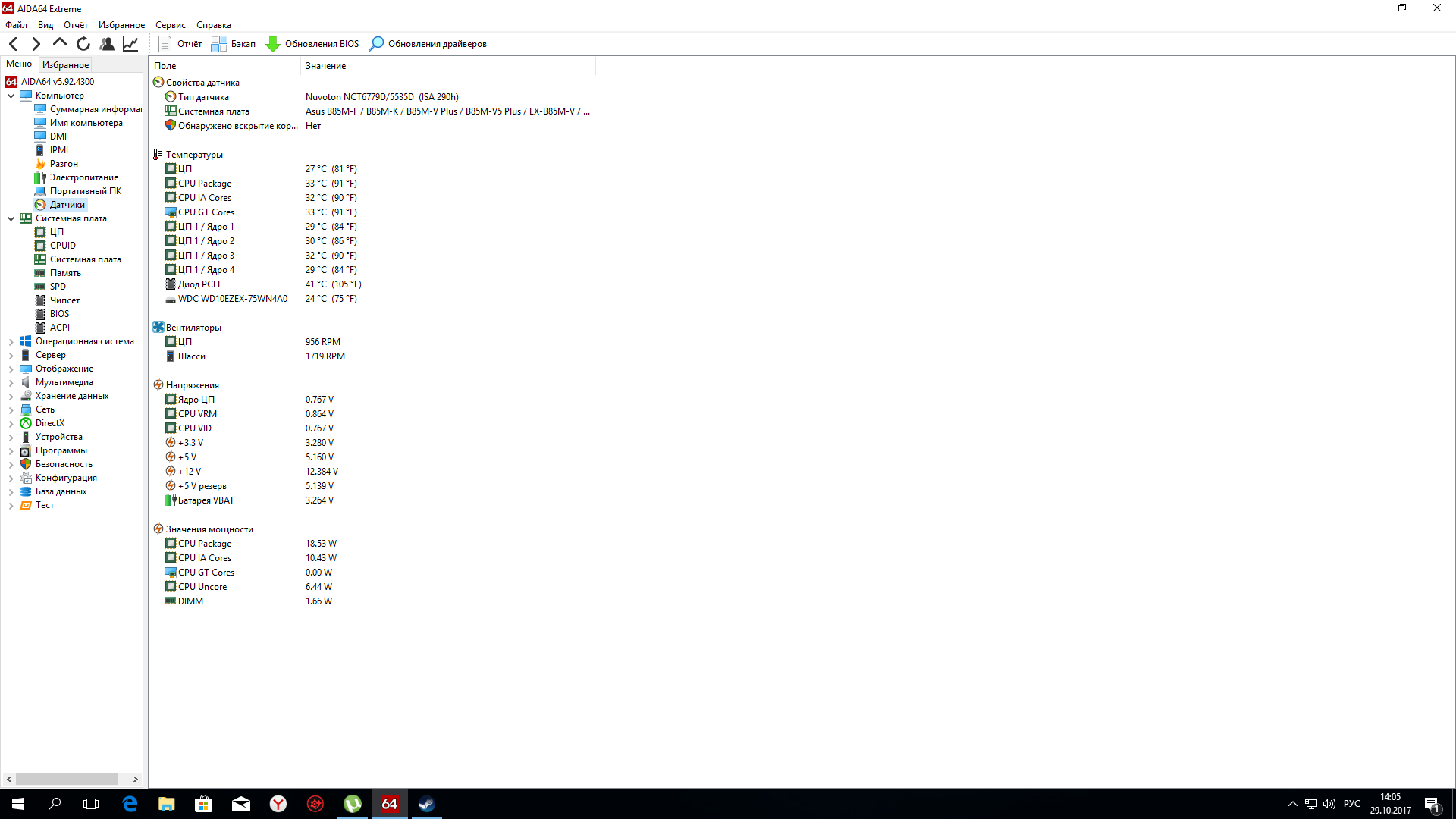

P.S. Интересные показания датчиков. Чекал без видюх, только оператива и проц, чекал 2 бп одинаковой фирмы и мощностью(Первый скрин - нормальный пк, второй скрин - проблемный)
вольтажб.png [ 88.86 КБ | Просмотров: 1934 ]
вольтаж.png [ 109.96 КБ | Просмотров: 1934 ]
