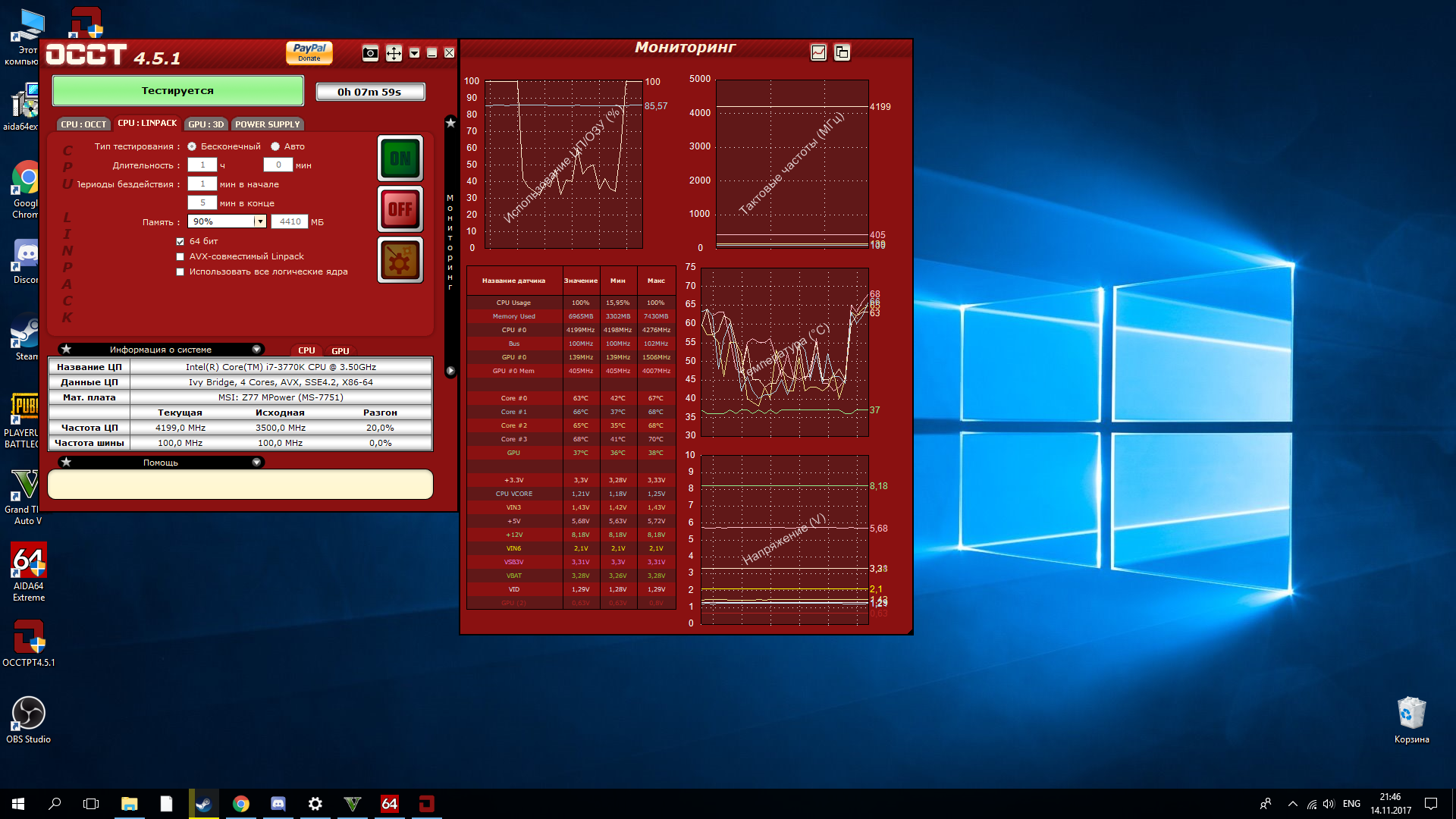

Ситуация такова захожу в гта ставлю высоки настройки и начинает лагать 10-40 фпс все время почти. Она не грузится даже на 50% ну и температуры в норме проц 60 видюха 70 i7 3770k 4.5 1.3v msi z77 mpover gtx 1070
и кстати когда делал стрес тест на проц он почему-то время от времени сбрасовалась нагрузку на него температуры были в норме и частоты и напряжение
Если хотите увидите все в деле могу видос записать

Нагрузка на процессор падает при стрес тесте стабильно 100% потом бац на ~30% и через 7 секунд опять 100%
Та цепи питания все холодные почти рукой спокойной можно держать ну и проц вроде как спокойно 85с может держать

термопрокладка в порядке еще установил две вертушки на цепи питаня и сбросил весь биос на стандартные настройки и всеравно тоже самое в гта
Добавлено спустя 1 минуту 18 секунд:
И кстати может быть проблема в виндовсе?
Добавлено спустя 5 часов 40 минут 38 секунд:
Вот что происходит
Безымянный.png [ 854.63 КБ | Просмотров: 832 ]
