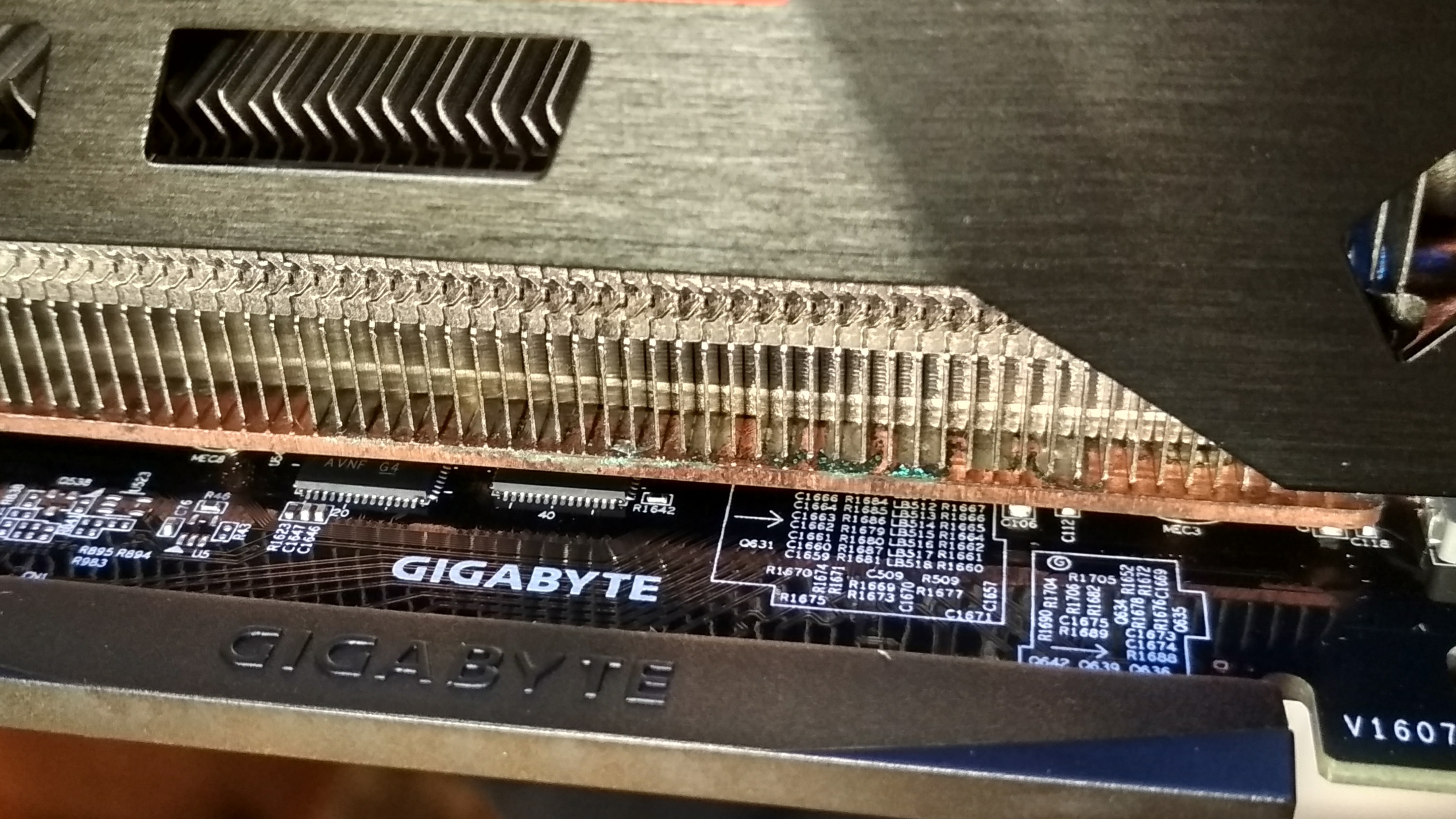

Заказал неделю назад с одного магазина с клевером Gigabyte GeForce GTX 1080 AORUS, сегодня пришла. Дома рассмотрел внимательно, медная часть радиатора немного окислилась. В ПК еще не ставил. Это нормально или есть вероятность, что ее залили или она б/у?
Пациент:
IMG_20171214_211947.jpg [ 1.25 МБ | Просмотров: 4278 ]

Так же есть вероятность, что влага на складах на сам радиатор попала или такой флюс при пайке использован, что ест металл.

Так вроде видеокарта лежит в коробке в пакете антистатичном, вопрос лишь в том - запаянный пакет или просто сложенный с наклейкой. Но я так скажу - что бы медь так окислилась она должна продолжительное время повзаимодействовать с влагой, не знаю уж сколько она на складу лежала (кстати влага может оставить разводы на самом пакете), а флюс как мог оказаться на радиаторе если СО ставят в последнюю очередь, не стекал же он каплями с РСВ :roll: Я думаю реальный сценарий что окисление случилось ещё до установки радиатора на плату. Яб сфотографировал и отправил магазину вопрос, и производителю тоже, пущай тебе подарок делают если плата заработает, ну а если нет то уже вопрос возмещения с магазином решать.
Если бы её залили то скорее бы окисление пошло по самой плате, чем по радику.

ну вообщем я более чем уверен что такой радиатор они поставили на карту. Пламенный привет контролю качества Гиги. Если бы вся карта целиком была под влагой то скорее пайка на плате дала окислы чем медь.

Обратился сегодня туда, где брал, они говорят, что в наличии карт сейчас нет вообще, даже в Мск, только предзаказ и ждать (а когда он будет - хз). Могут забрать в сервис, но толку мне от того никакого, я и сам могу тот сантиметр меди ваткой протереть. Не хочу терять время, пока буду ждать. Вопрос, насколько может быть карта в критичном состоянии внутри (руки кривые, сам не полезу). Или это только косметический дефект?

коррозия может пойти и дальше на теплотрубки
Именно это я и имел ввиду.
С чего бы это без новых случаев увлажнения и воздействия тока ?
А вообще не надо паниковать, на пробу спиртом и зубной щёткой всю эту богадельню оттереть.

Похоже на конденсат. А значит он может быть и под БГА пайкой памяти и проца. Однозначно менять/возврат денег. Где то её проморозили. На высоте 10 000 или в Якутии.
Как туман или роса образуется знаете? Похоже здесь те же физические процессы в объеме пакета карты.
Коррозия то небольшая, участок маленький. Вполне могло хватить влаги из воздуха пакета. Вердикт - менять карту.
