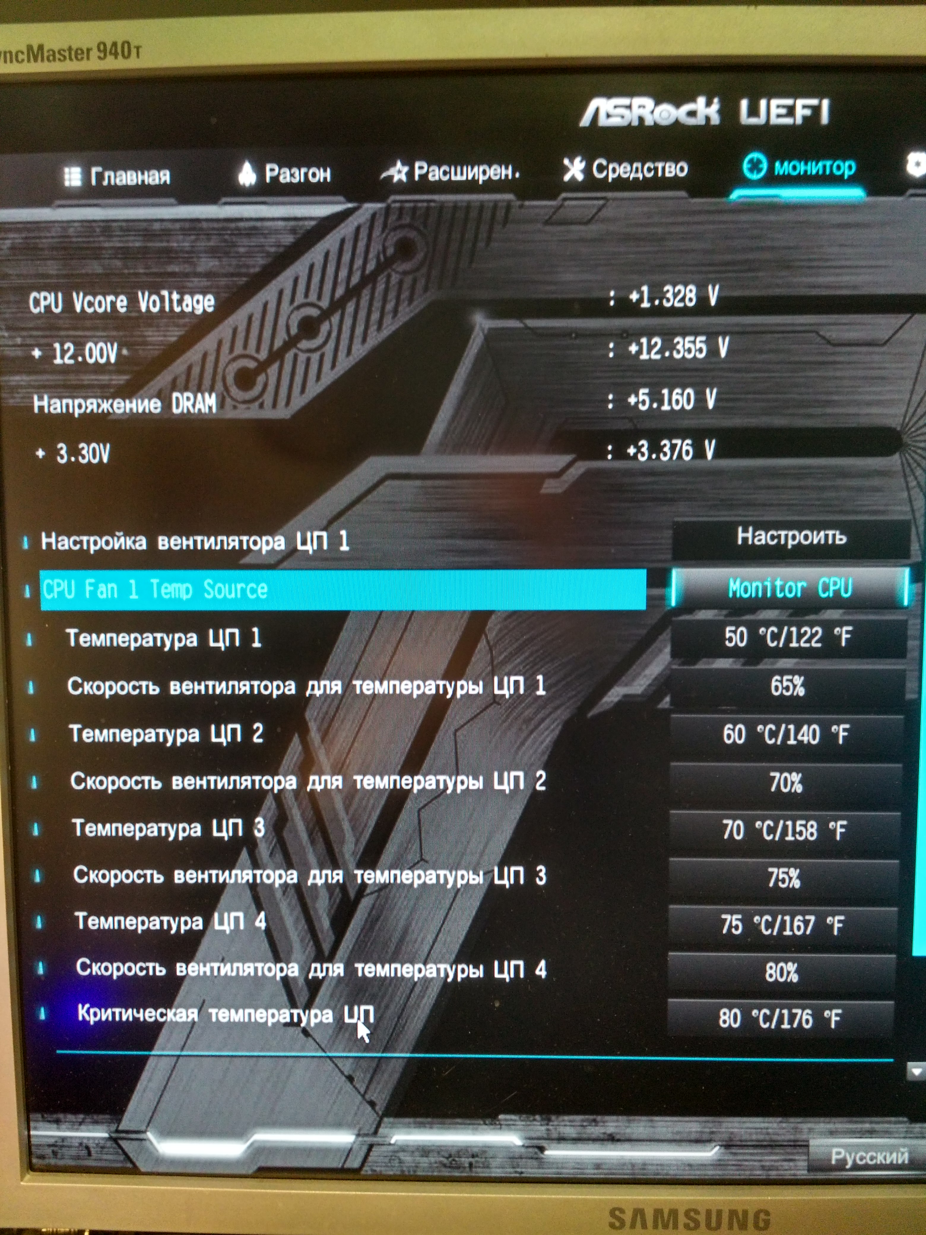

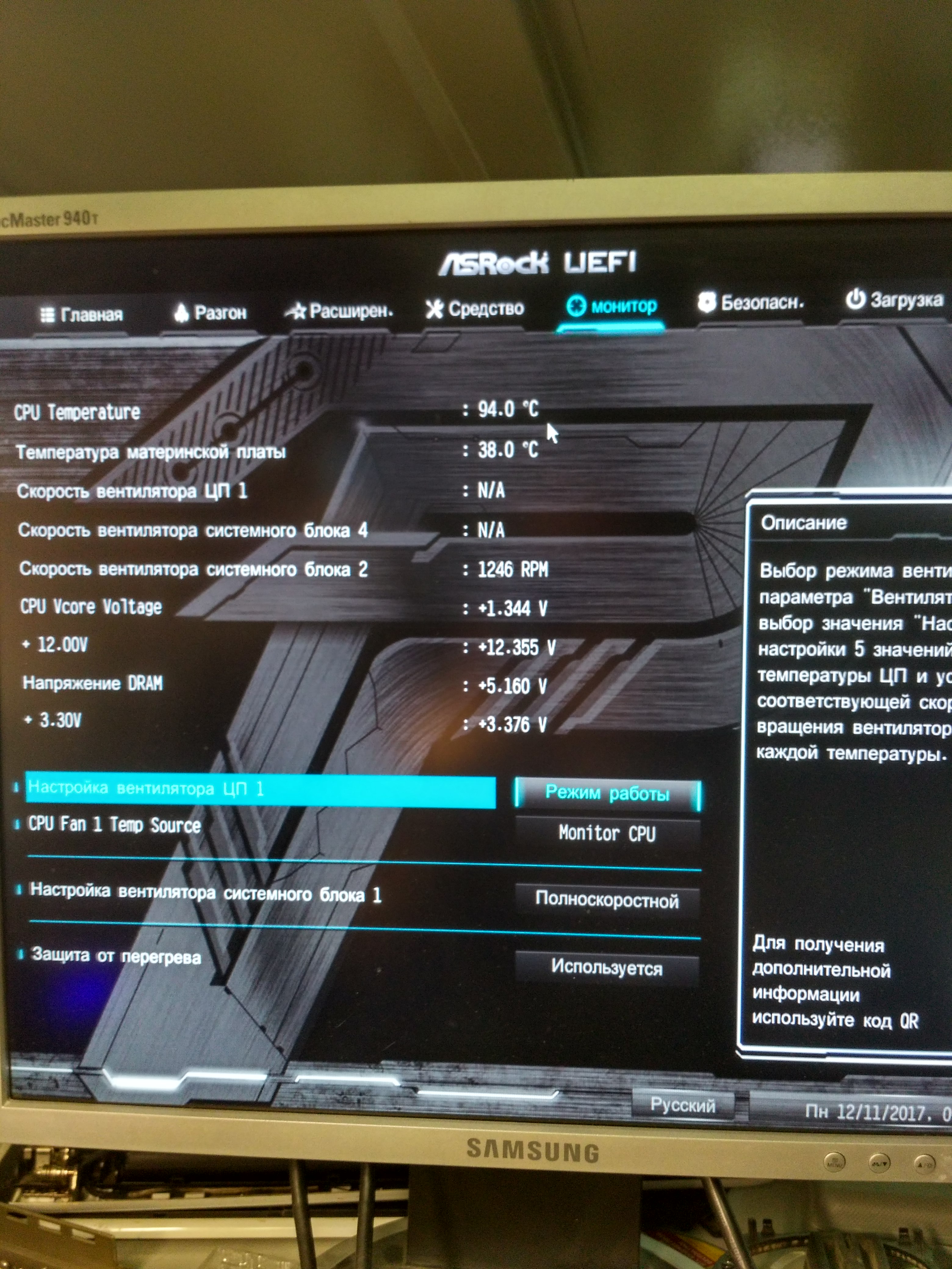

Здравствуйте. Абсолютно новый компьютер, температура процессора в биосе быстрым темпом растет до критической. Буквально в течение 5 минут, а то и меньше. Процессор AMD athlon x4 950, Asrock ab350m pro4. Брак процессора?
IMG_20171211_094327_HDR.jpg [ 1.98 МБ | Просмотров: 1772 ]
IMG_20171211_093507_HDR.jpg [ 2.21 МБ | Просмотров: 1772 ]

Marshall
Скорость вентилятора ЦП1: N/A

Это скрины мастера с сервиса, может он снимал кулер фиг знает зачем, но сути не меняет. Кулер подключен правильно. Все крутится, паста имеется, все плотно установлено.

Забыл указать, что кулер боксовый. Если поставить новый более - менее хороший, проблема уйдет? Или все же даже если установлен боксовый, так не должна повышаться быстро температура, правильно? Насчет мастера, обращался к нему с проблемой выключения компьютера, вердикт: перегрев процессора, брак возможно. Еще сказал что может что-то с материнской платой.
