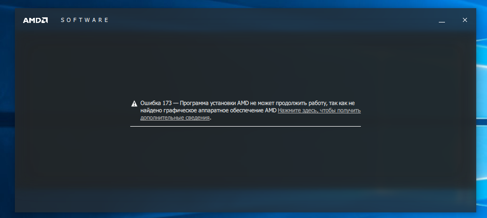

Проблема следующая, видеокарту совершенно не видно на ПК, она новая, только с магазина. Драйвера не как установить не получаеться на нее, пишет ошибку 173 "программа установки amd не может продолжать работу, так как не найдено графическое аппаратное обеспечение amd".
Винду полностью новую, чистую поставил- проблему єто не решило. Все подключено правильно, проверял не однократно уже. Биос на станд. настройках.

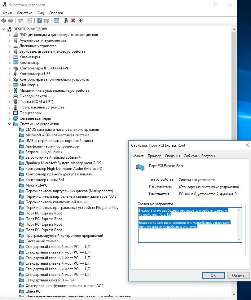

В диспетчере устройств, "Видеоадаптера нету", зато там есть ошибка порт pci express root "Недостаточно свободных ресурсов для работы данного устройства. (Код 12) Если вы хотите использовать это устройство, отключите одно из других устройств в системе."

zhekad Раз не видит в обоих слотах, а второй как раз от матери работает, то она и виновата. Под замену или ремонт.
