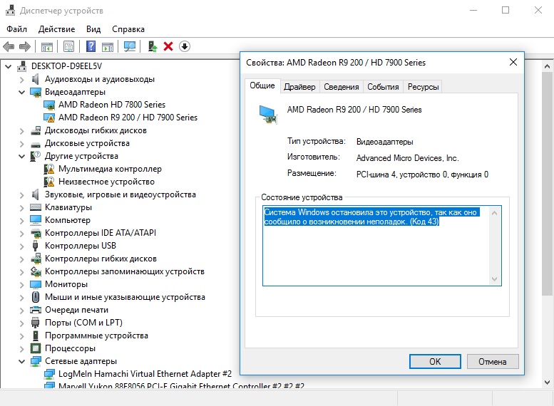

Пока сидел за компьютером, с обеими видеокартами в разъемах, экран погас на секунду и включился. Заглянул в диспетчер устройств, а там увидел 7970, причем говорит, что с ней какие-то проблемы:
GPU.jpg [ 138.96 КБ | Просмотров: 1037 ]
Отвал чипа? Как можно продиагностировать карту своими силами? Есть мультиметр.

Бывший хозяин ее пропек, чтобы впарить доверчивому покупателю. Как проверить? Опять прогреть. Если опознается, и картинка появится - точно отвал. Ибо отвалился кристалл от своей подложки, а не чип от ВК. Мастера именно так ВК проверяют - прогревают. Чтобы она заработала как следует, необходимо менять чип, но на это обычно не идут, ибо дорого, и долго. Выходит дешевле, и быстрее новую ВК купить. Эту лучше хозяину (с дополнительной зачисткой выступающих поверхностей) вернуть.

Vergo странно, что карта по-началу начинала тупить только в нагрузке, как-будто перегрев. У отвала бывают такие симптомы?
И еще не понимаю как люди греют карты дома, в духовках. Там же много припаянных деталей кроме чипа, да еще и с другой стороны платы, разве они не отвалятся?

Ну что ж, вы были правы. Запек себе на новый год видеокарту в духовке, с соусом "канифоль", правда теперь хз как убрать последнюю с платы, да и надо ли, не на продажу ведь. Но это неважно, главное что изображение дает, может и временно. Попытаюсь продлить ей жизнь установкой водянки и снижением вольтажа, может и протянет несколько месяцев.
