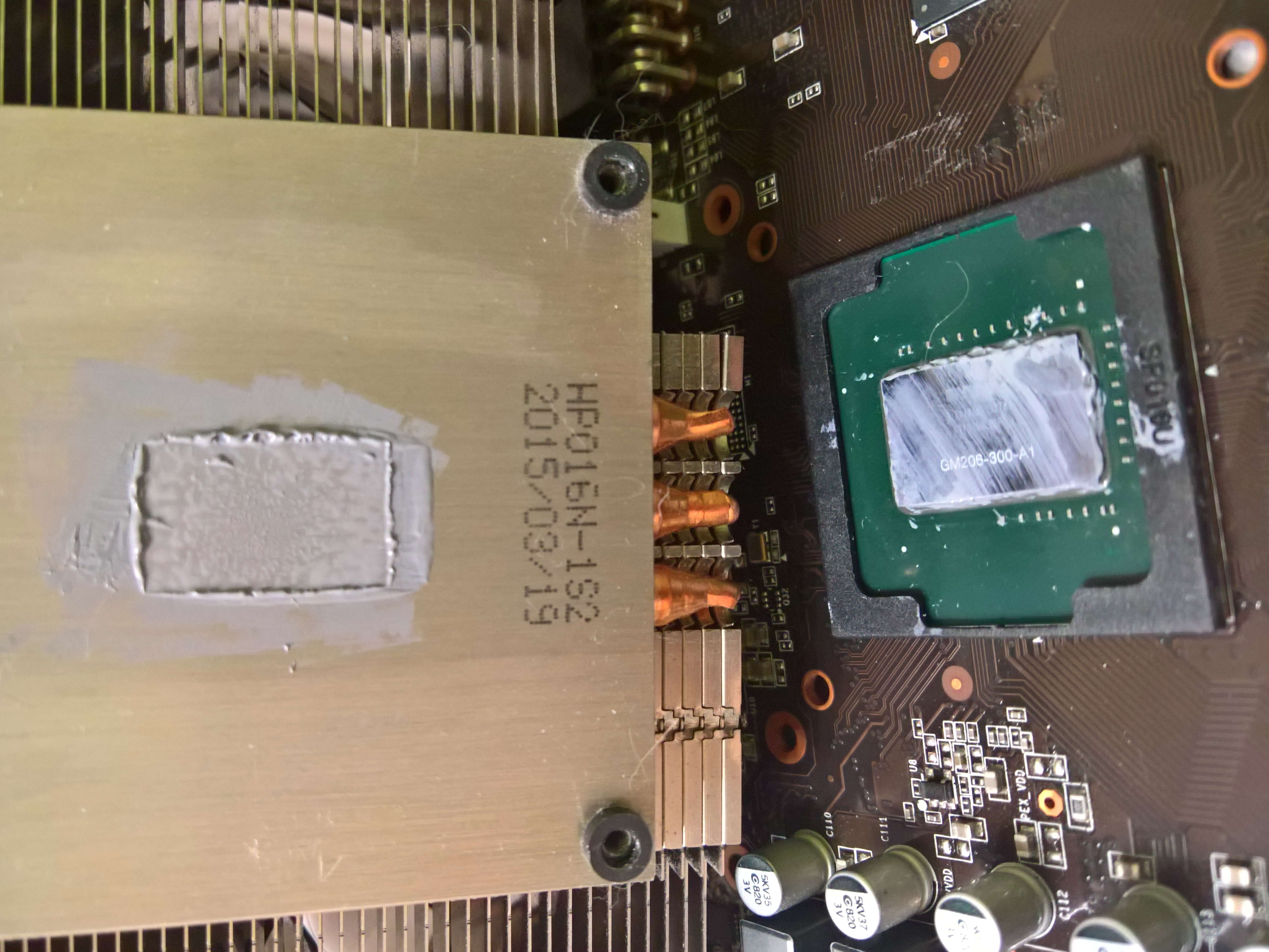

Имеется 960 на 4 гига от палита.
С такими температурами
на первом "горбе" кулеры крутятся по кривой из мсиафтербернер, при 70градусах уже вращаются на 100%.
на втором горбе мси отключен и охлад идёт штатный.
по обзорам близнец двугиговый(он даже разогнан с завода) имеет температуры заметно меньшие.
~55 градусов для первого горба и 70 для второго.
В чём может быть причина.
Разобрал, тпасту поменял (намазал от райзена1400 в комплекте), температуры вообще не изменились. Хотя когда разобрал там от старой только чутка "пластилина" оставалось.

Keyco, а контакт СО и ГП проверили? Ну мало ли. Вот бы ещё ради справедливости другую СО поставить.
Вообще я встречал, когда одинаковые карты при примерно одинаковых СО грелись до 50 и 65 градусов. А ещё не припомню, чтобы видеокарта грелась и обдувалась на таких же оборотах, как и в обзорах, хотя проверял на открытом стенде и с такой же температурой дома (+/-1 градус). Обычно греется выше, чем в обзорах.

При разборе остатки термопасты на СО были не равномерно распределены.
Да и общему впечатление показался прижим каким то слабым СО к чипу.

Keyco, так ещё раз СО демонтировать и посмотреть на отпечаток.
У меня вообще недавно прикол был на профильной 950 - резко выросла температура градусов на 10 под нагрузкой, поменял термопасту и опять стало нормально. А до этого летом менял, когда купил.

Разобрал, посмотрел внимательнее, о вот не могу понять. Чёрная пластмасса по контуру, это так и должно быть? Линейкой померил она в высоту в ровень с гп. Для проверки убрал её, максимум на сколько смог прогреть теперь упало до 63 на максимальных оборотах кулера
это защита от скола кристалла

Keyco некоторые производители ее ставили, я так понял защита от сколов, если перетянул охлад. Без данной рамки не стоит до одури закручивать)

Keyco, зачем так много термопасты? :?:
Регистрация: 06.02.2007
Mordoc Evil_Side понятно, думал может на производстве забыли снять хрень защитную для транспортировки )
dns проверял как она распределяется (контакт СО с кристалом), таким жирным слоем её везде в достатке :tooth:
всем спасибо
