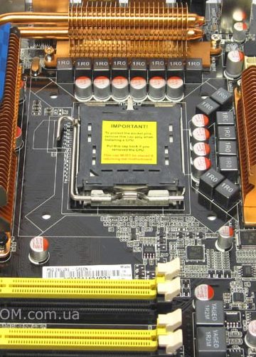

mol61 писал(а):
Мать доходяга. Возможно по питанию не вытягивает.
Asus P5Q Deluxe были бы все такие матери с такими питальниками
07.jpg [ 59.53 КБ | Просмотров: 10655 ]
