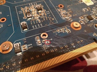

Протекла СВО на видеокарту GTX 670 (gv-n670oc-2gd rev.1), спустя некоторое (весьма продолжительное, скорее всего) время ПК ушёл в шатдаун. При следующем включении во время загрузки Windows картинка рассыпалась артефактами (мерцающие белые квадраты), после чего системник всё-таки был разобран и, непосредственно, обнаружена данная проблема.
На плате было обнаружено множество окислов, всё было тщательно вычищено, промыто (спиртом этиловым 96%) и высушено, после чего была предпринята попытка запустить машину. Итог: до загрузки системы и в самой системе с базовым VGA-драйвером картинка есть, чистая, без артефактов, однако при установке драйвера Nvidia - чёрный экран (было проверено на двух разных ПК, проблема с чем-то кроме видеокарты исключена). При следующем детальном осмотре карты был выявлен сбитый SMD-конденсатор
photo_2018-01-20_05-05-41.jpg [ 446.31 КБ | Просмотров: 3020 ]
(вероятно, отвалился при чистке, примерно в этом месте была самая крупная лужа и концентрация окислов), больше никаких повреждений обнаружено не было.
Собственно, вопрос, за что конкретно отвечает данный конденсатор или где можно найти эту информацию? Может ли вся проблема заключаться исключительно в нём, или более вероятны другие неисправности?

В ремонт конечно, один несчастный SMD подберут на раз два,
а вот что там с питанием, или перепайка чипов.

Ремонт сложнее замены кондера нерентабелен, есть более серьёзная машина, да и этой на замену затычка (1050) имеется в закромах. Просто жалко её на помойку, верой и правдой отслужила почти 6 лет без единого косячка=\
вы шутите, а как можно было его сбить, напильником чистили что ли, да и вообще это просто фильтр их там в параллели море, если артефакты динамичны, то скорей всего память пострадала
