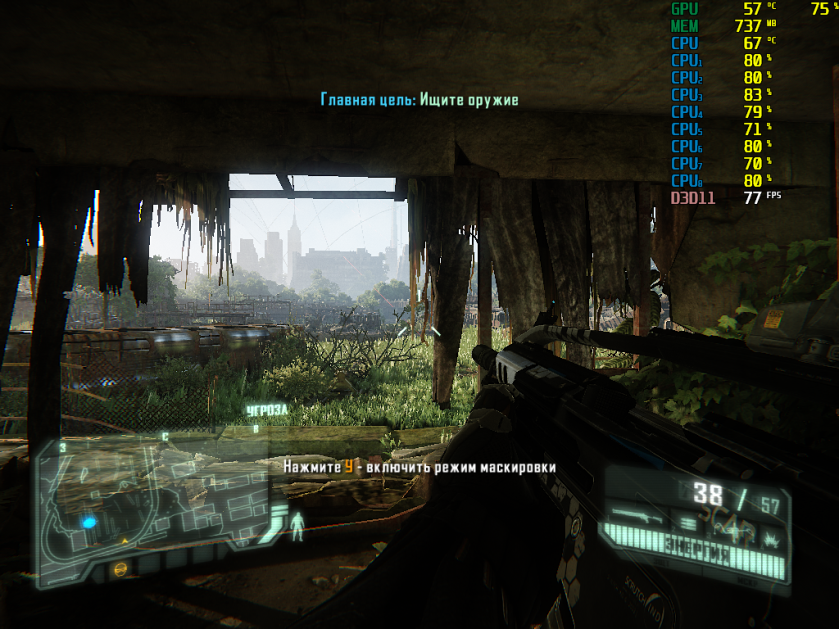

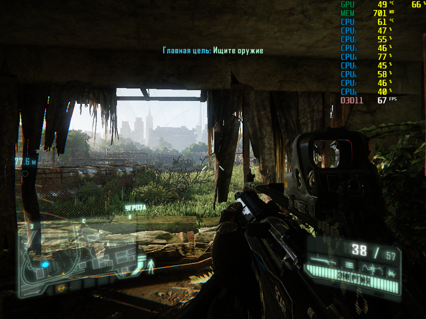

Сделал только что скрины.
1 скрин - обычная загрузка игры
2 скрин - загрузка с запущенным параллельно плеером (фильм стоял на паузе. из ресурсов в таком режиме плеер жрал лишь ОЗУ в объеме 166 Мб, судя по Диспетчеру задач)
2.png [ 900.65 КБ | Просмотров: 3022 ]
1.png [ 958.72 КБ | Просмотров: 3022 ]

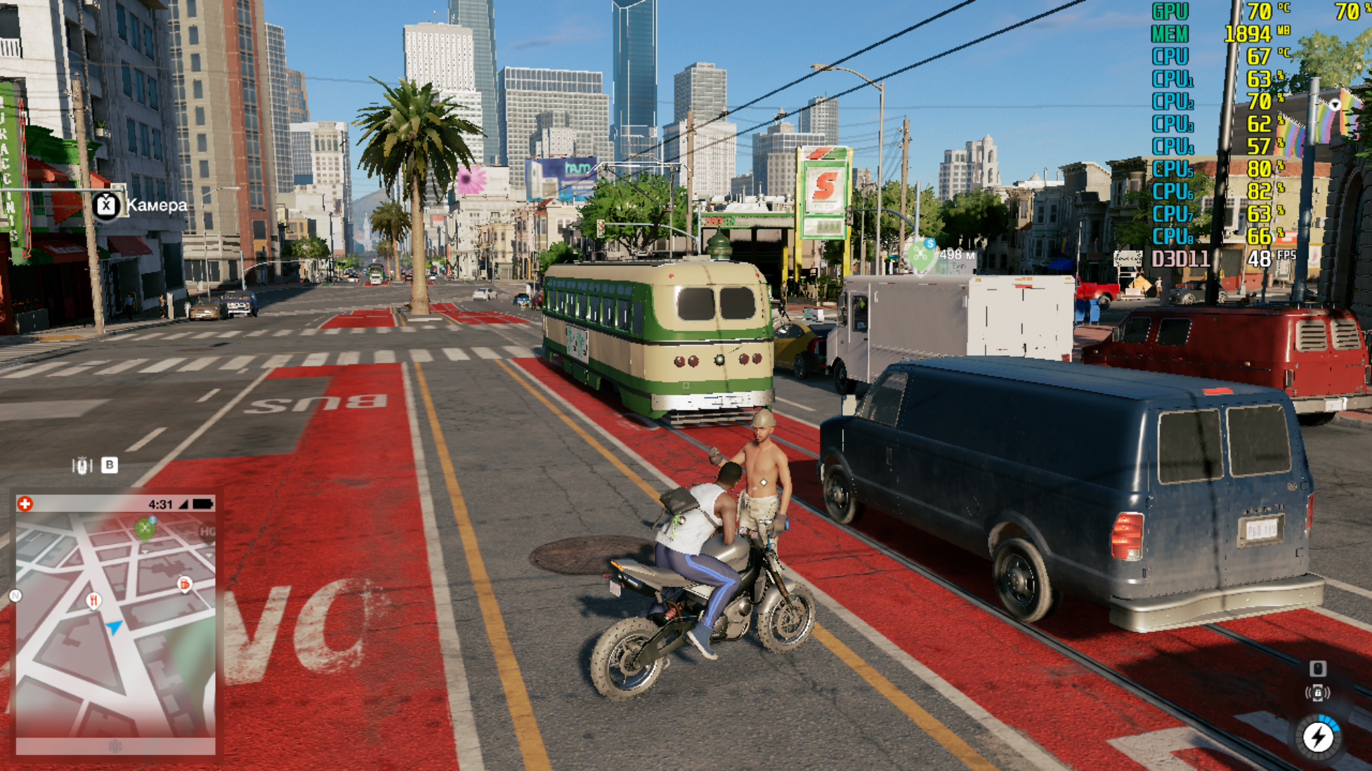

Специально для максимальной загрузки камня я и загрузил позже Вотч Догз 2, который отличаетсся тем, что грузит все восем потоков i7 по полной.
Но в итоге я столкнулся все с той же проблемой "недозагруженности" ЦП, как и в Кризисе.

Вотч догс у всех, ВСЕХ людей насилует процессор при езде в центре города на ультре геометрии в настройках, если нет упора в видеокарту, естественно.
У меня же что в Кризисе третьем, что в Догсах вторых в настройках графики карта специально разгружена: в Вотч догс все на минимум (включая разрешение), кроме параметров Рельефа и Геометрии, за которые отвечает процессор. В Кризисе все на максимум текстуры и геометрия + разрешение минимальное: 1024х768 и выключено сглаживание.
Как результат: карта в нагрузке в очень редких моментах нагружена на 80% в Догсах, и под 60%-70% в Кризисе. Процессор же по показаниям ядер трудится всего-то на 60-70%.
Догз при полностью разгруженной видеокарте должен просто насиловать 2600К, но нет, редко до 80% доходит загрузка по ядрам. И то, по двум-трем максимум одновременно.
Фреймрейт скачет от 77-80 и падает до 44.

С Кризисом вообще случайно такую херню заметил:
запускаю игру, загружаю уровень, не двигаюсь (как на скринах), загрузка по ядрам процессора 60-65%, фреймрейт скачет от 67 до 57-59 в статической сцене. Если пойти вперед, то сразу случается полное дерьмо: уровень загрузки процессора не меняется, но падает фреймрейт до 35 кадров в сек., потом кое-как выравнивается до 55-65 и иногда снова падает до 40-35 кадров/сек.
Но стоит сделать вот что: прямо во время игры я сворачиваю Кризис Alt+Tab, запускаю мой дефолтный Медиа Плеер Классик, в нем видео запускаю, ставлю на паузу (можно и не ставить), возвращаюсь в Кризис и вуа-ля: в статичной сцене сразу после загрузки уровня (момент на скриншотах) загрузка на процессоре вырастает до 80-85% по ядрам, фремрейт в районе 80 кадров в сек. Если пойти дальше по уровню, то фремрейт падает до 57-60 кадров в сек. и при пробежке по данной местности, фреймрейт ниже не падает. Загрузка ядер доходит до 95%, иногда до 99%.
Так вот, судя по видео в сети, точно такая же нагрузка на процессор у всех людей с подобным камнем и подобным разгоном.
