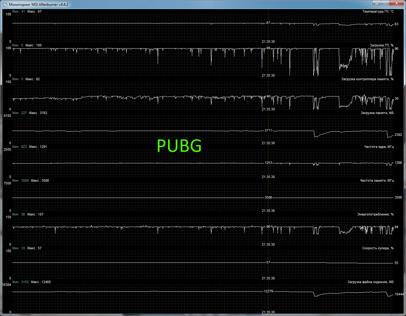

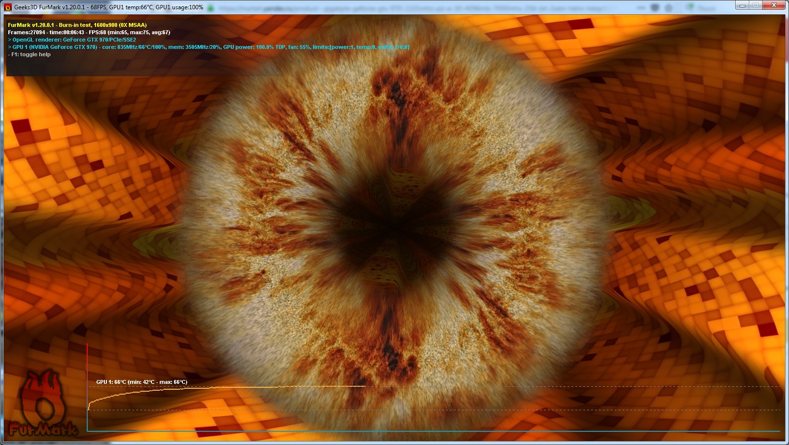

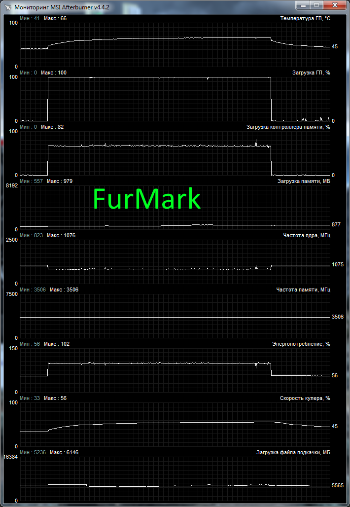

Ну и несколько графиков частот и температур прилагаю.
graphs pubg.png [ 125.8 КБ | Просмотров: 2167 ]
graphs furmark.png [ 110.62 КБ | Просмотров: 2167 ]
furmark.jpg [ 341.72 КБ | Просмотров: 2167 ]
