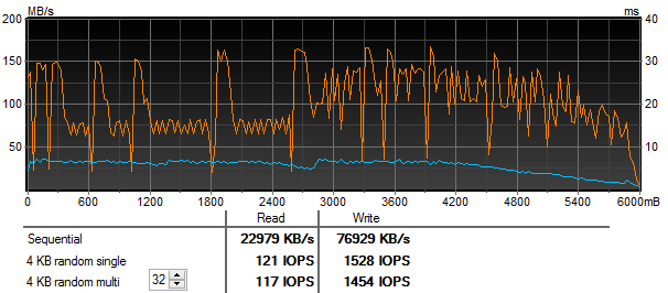

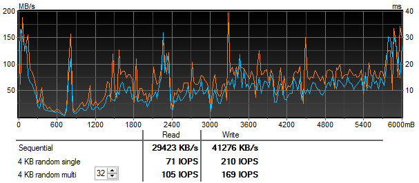

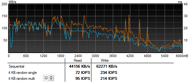

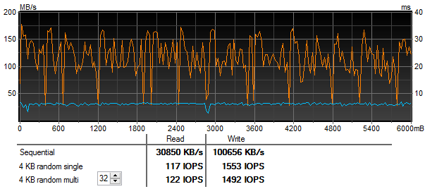

Замерил в HD Tune (File Benchmark) скорость дисков, размещенных в корзинах на тех SATA-каналах, на которых стояли изначально, т.е. ничего не менял. Замеры оставшихся дисков были в порядке.
Кликните здесь для просмотра всего текста
D:
d.png [ 12.43 КБ | Просмотров: 3765 ]
N:
n1.png [ 12.76 КБ | Просмотров: 3765 ]

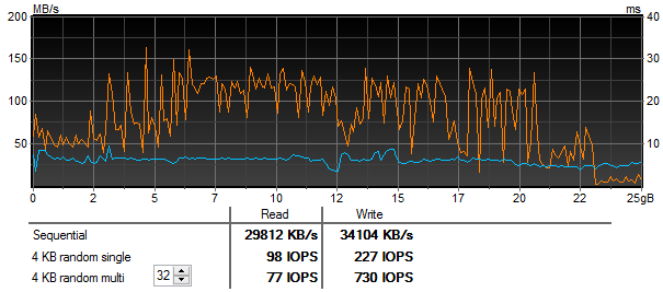

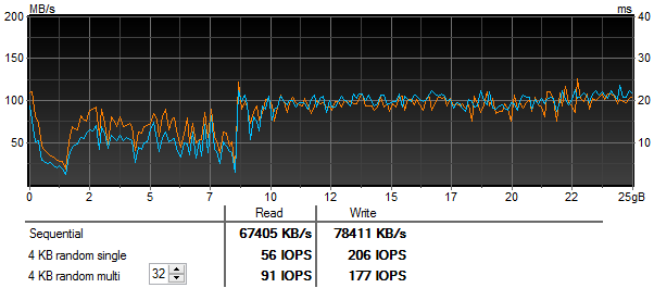

Затем убрал другие диски, подключил эти два напрямую к тем же SATA-каналам и снова замерил скорость.
Замер 6 Гб, D:
d к d 1.png [ 13.41 КБ | Просмотров: 3765 ]
Замер 25 Гб, D:
d к d 2.png [ 11.37 КБ | Просмотров: 3765 ]

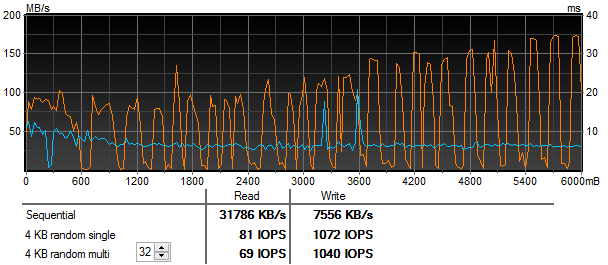

Замер 6 Гб, N:
n к n 1.png [ 11.39 КБ | Просмотров: 3765 ]
Замер 25 Гб, N:
n к n 2.png [ 10.33 КБ | Просмотров: 3764 ]

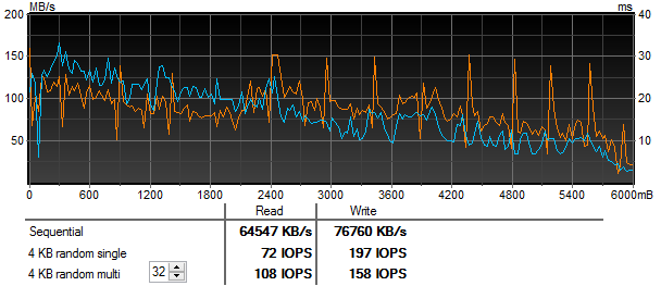

Начал перецеплять диски с канала на канал. Каждый из этих двух подключил напрямую к каналам, на которых стояли оставшиеся диски и где замеры были нормальными.
D:
d к v.png [ 12.17 КБ | Просмотров: 3764 ]
N:
n к f.png [ 11.95 КБ | Просмотров: 3764 ]

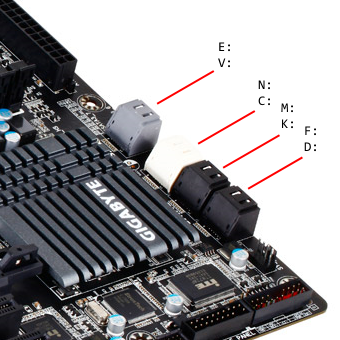

Регистрация: 14.11.2007
Ну вы бы ещё конфигурацию компа указали, и что куда подключено на плате.
Регистрация: 08.02.2018
chesheer писал(а):
конфигурацию компа
Плата: Gigabyte GA-Z68X-UD3P-B3
Процессор: Intel Core i7-2600K
Память: 3 плашки Corsair XMS3 CMX8GX3M2A1600C9
C: – Crucial M4-CT064M4SSD2 (59 ГБ)
D: – Seagate ST4000DM004-2CV104 (4 ТБ)
E: – Seagate ST4000DM000-1F2168 (4 ТБ)
F: – Seagate ST4000DM000-1F2168 (4 ТБ)
K: – Seagate ST3000DM008-2DM166 (3 ТБ)
M: – Seagate ST4000DM004-2CV104 (4 ТБ)
N: – Seagate ST3000DM008-2DM166 (3 ТБ)
V: – Seagate ST4000DM000-1F2168 (4 ТБ)
GA-Z68X-UD3P-B3.png [ 171.63 КБ | Просмотров: 3690 ]
Хм. А смарты дисков при этом в норме?
Вообще, я подумал сначала про проблемы со сторонним контроллером (9172, E:/, V:/ в вашем случае), там тормоза вполне обычное дело.
С диском N:/ проблем быть не должно вообще, это чипсетный SATA3. Проблемы с чипсетными SATA2 (чёрные) на самом деле возможны, даже несмотря на B3 ревизию чипсета.
Вообще, если СМАРТ нормальный, имеет смысл пройтись чекдиском по всем дискам, подключив их напрямую, без корзин, чтобы посмотреть что там с файловой системой.
Так же ещё посмотрите загрузку процессора с диспетчере задач в включённой загрузкой ядра во время копирования и тормозов. Вполне возможно, что кто-то из дисков свалился в PIO (но это маловероятно). И файл подкачки у вас где находится? Хотя 12Гб должно хватать и так, но мало ли.
