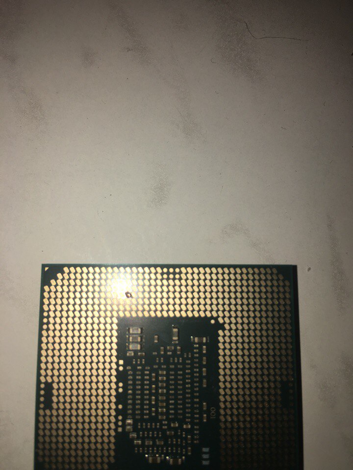

Сгорел пин
вот документация, вроде бы та, но есть сомнения
https://www.intel.com/content/www/us/en ... vol-1.html
"126 страница в pdf "
14 слева 5 сверху пин на фото
по идее ключ же должен быть справа внизу на схемах?
если так то получается выгорел контакт E-14 CFG[16]
проц рабочий, подскажите правильно ли я нашел пин и если да за что это контакт отвечает? и что будет если проц дальше так юзать?
Сам увидел когда уже хотел продавать, начал разбирать снял проц а под этим контактом вокруг ножки загнуты примерно 4-5 штук, причем что мать что проц походу стояли так год, и проблем ни с тем ни с другим не было
P5 - PEG_RXP[13]
PCI Express Receive Differential Pairs, которые связаны с PCI Express Transmit Differential Pairs.
Под нагрузкой, порт PCIe "просаживается" только до х8 или нет? Можете, конечно, прозвонить сам контакт в PCIe на материнской плате, чтобы быть уверенным, "есть контакт или нет".

callofwild писал(а):
.Мне больше интересно -как сгорел, а если кто знает - почему сгорел?!
P7 - VCCSA. Напряжение в >=1,05В.

Цитата:
VCCSA
Тем более, значит это серьезно и могло повлиять на работу всего камня...
