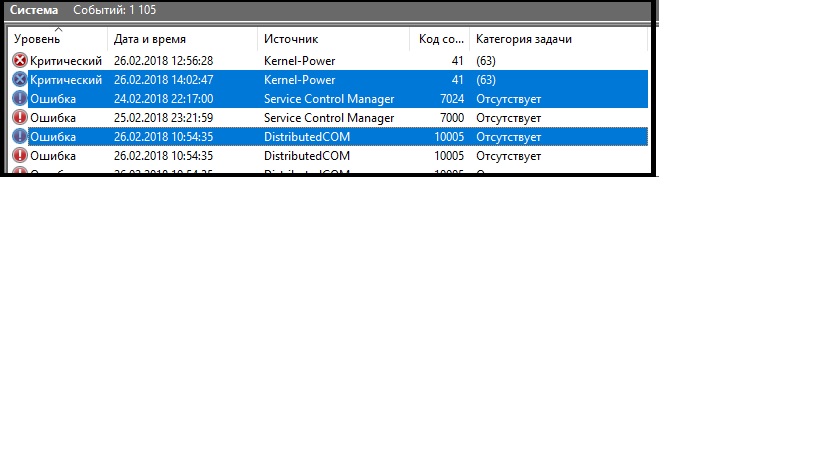

Зависает комп, либо ловлю синяка, при выходе из Black Desert получаю вылет из всех активных прог ( вк, дискорд и тд) с невозможностью заново их запустить. на что мне сетовать?
проц - FX 4300
бп - 500W
видео - GTX 660
жд - Мaxtor
ssd-kingston
2 планки кингстон DDR-3 по 4гб
ошибки.jpg [ 64.06 КБ | Просмотров: 776 ]

NeDz Файл дампа нужен. Там уже ловить какой драйвер сбоит. Или хотя бы скрин синяка.

NeDz Значит BlueScreenView в помощь и там сбойный файл смотрим с расширением sys. И здесь его озвучиваем. На вскидку проблема связана с конфликтом драйверов, неполадками сетевой, звуковой или диска. Ну и стандартно память.

эта проблема ушла. с переустановкой виндоус и выключением обновлений и служб для обновления. но явилась другая !!!!!
Видимо механическая какаято . просто выключается компьютер.
Прогонял через бублик видюху - все окей . оперативу прогонял по мемтесту - все шик. пробивал по секторам жестянку - хорошо все. температура приемлимая на всех устройствах кроме стандартного СПУТИН который как обычно показывает под 100 градусов ( датчик или прога глючит естественно ) .
комп стоит стоя - вырубается .
в боковом положении как сейчас стоит - работает стабильно. бред и магия ))
