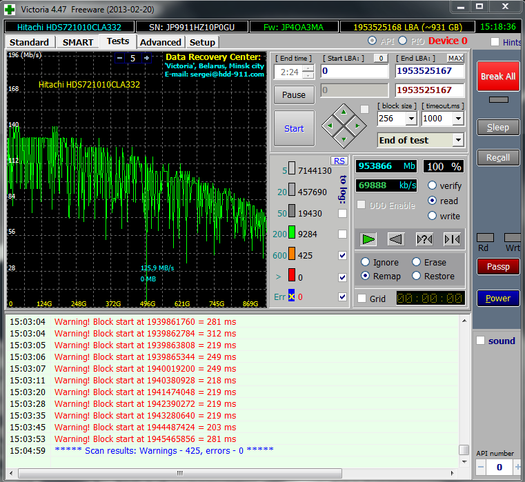

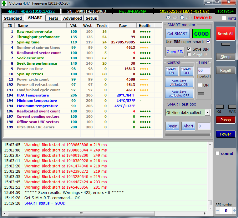

Добрый день всем! Год назад вышла из строя видеокарта, из-за чего заменил ее на новую, заодно планово почистил системник от пыли и поменял термопасту. Вроде бы все хорошо, но заметил, что начал проседать FPS при просмотре видео. Долго ломал голову, в чем же проблема, даже в сервисном центре не ответили. Этим компьютером пользуюсь очень редко, так что решил не обращать на это внимание. Но сегодня решил проверить жесткий диск (hitachi hds721010cla332) на наличие бэд-секторов. Victoria показала такую картину. Нужно менять такой HDD?

remaptest.png [ 105.88 КБ | Просмотров: 966 ]
smart.png [ 107.8 КБ | Просмотров: 966 ]

Можно использовать дальше, но важные данные я бы не хранил. В любом случае - это начало конца хдд.
НЕт, "пилы" из-за того, что тестировали из-под винды.
Проверить бы с загрузочного LiveCD, особенно середину диска, где падение до 0. Вполне возможно, что система так "дернула" диск во время тестирования.
4 переназначенных бэдблока(лишь бы не росли, проследить) не страшно для данного диска, учитывая серию и срок наработки.
Даже, нет ошибок сверки CRC.

Mordoc писал(а):
в mhdd команду erase
erase waits быстрее будет

Регистрация: 24.10.2008
Нормальный HDD. Но проверять надо не под Windows, либо не трогать ПК во время проверки.
